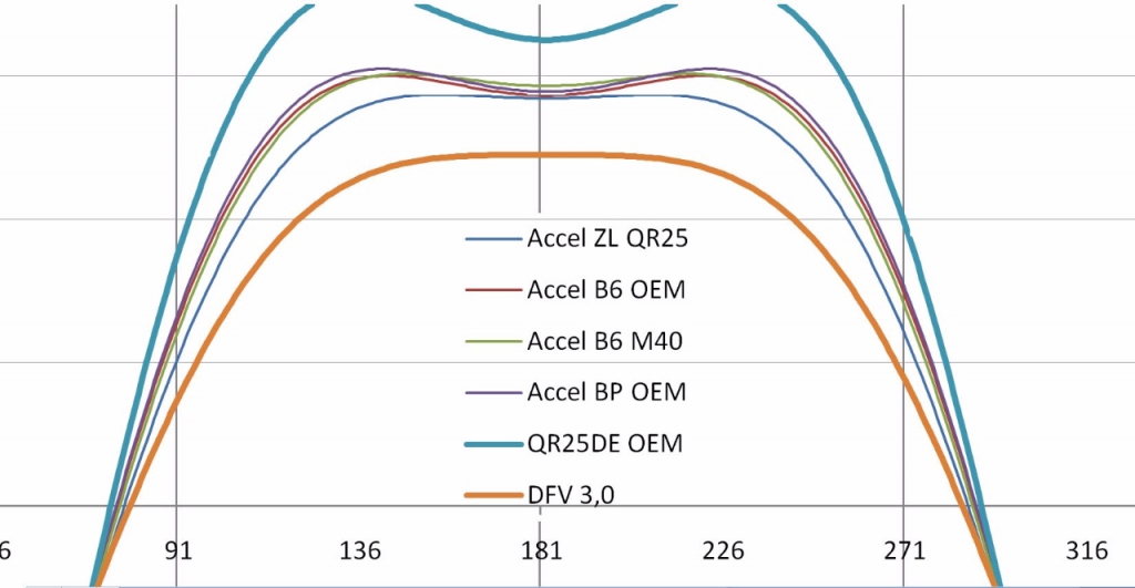

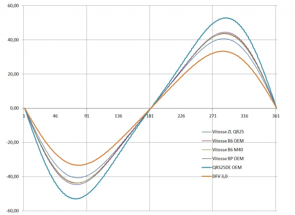

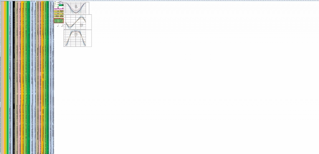

Sinon j'ai refai mumuse avec Excel :cyp:
comme ça pour rien :D
Alors, les courbes:
la plus pourrie est celle du Nissan QR25DE avec les plus fortes accel et surtout variation d'accel (R/L 0.35), la meilleur est celle de Cosworth DFV (R/L de 0.25)
Et sinon on peut voir le B6 OEM, le BP OEM et les potentielles variantes sur B6 avec bielles de Bmw et vilo b5+bielle Nissan.
Position piston par rapport au vilo (ajustement pour avoir le PMH au même point (sauf BP et B6 et montage spé car prise en compte de la hauteur d'axe piston)Notez les moteur avec R/L intéressant, avoir une courbe plus applatie au PMH et PMB ;)
Niveau vitesse, les mauvais élève ont des vitesses plus importante, Ok un peu plus d'inertie dans les pièce, pas très révélateur des efforts , par contre révélateur des vitesses maxi piston si sont de bons indicateur de limites à ne pas frachire, j'ai en tête 40 à 41m/s maxi, et vous?

Ah là! on voit que le 2.5Nissan est une grosse m*rde :lol:
noté les variation d'accel (et donc d'efforts!!!) aux abords du PMB .... :roll:
Il doit aimer ça le vilo...ses cousinets, la pompe à huile ... et les accessoires fixés aux vilo (si le vilo se torsionne)
Le DFV => la grande classe! pas d'inflexion dans les accels aux abords du PMB, NICKEL!

Si je considère la vitesse maxi piston à 41m/s , elle sera atteinte sur ma version à un régime de 9500 tr/min .... le R/L etant quasi identique à celui d'une S2000 ... :D normal quoi!
sinon à 7500 tr/min mon accel maxi (mini en faite) est à -30809 m/s²
pour un B6 normal c'est -33888 m/s² et opour un BP -34594 m/s² au même régime.

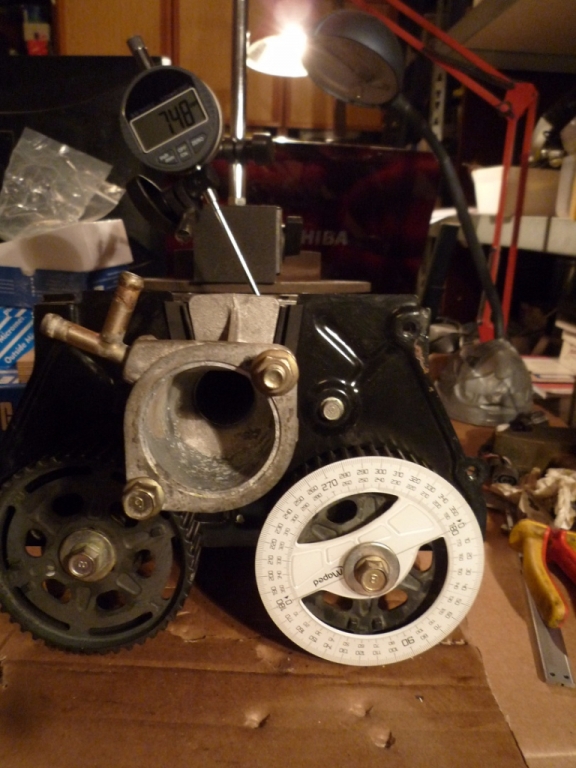

premières conclusions....
-le gars chargé des AAC chez mazda devait bien confondre l’échappement et l'admission :roll: :aie:
-possesseurs de NB 1.6L intervertissez vos AAC :D
