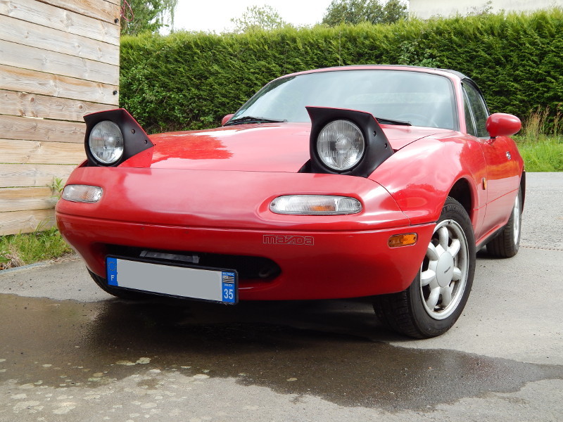

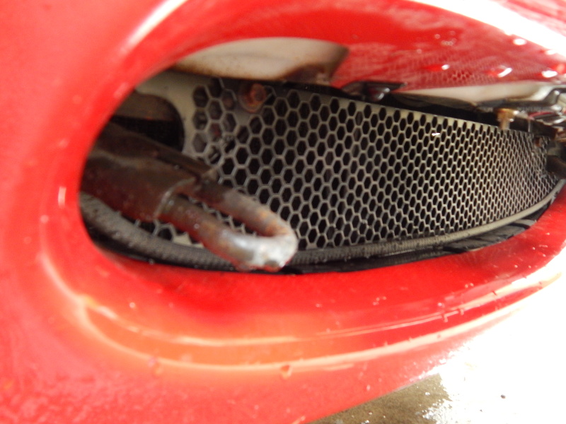

Support reçu. Du coup je l'ai mis en place et j'en ai profité pour installer la grille de protection pour le radiateur.
Par contre je ne suis pas certain d'avoir installé le porte plaque comme il faut. Il est bien pincé dans le renfort de pare-choc mais l'assemblage ne me parait pas optimal? Si un possesseur d'un tel support passe dans le coin, peut-il confirmer ou poster une photo des fixations?

ça rend beaucoup mieux je trouve !
Tu as acheté où la grille ? Elle est facile à installer ?

J'ai pris la grille chez mx5parts. Deux vis à retirer, mise en place de la grille et tu remets les deux vis pour la bloquer.
Une des vis etait bien grippée. Un coup de WD40 a bien aidé.
Grille et plaque devant la bouche , tu n'aides pas le refroidissement.

Je vais surveiller la température. Au pire je decallerais la plaque sur le côté.
Pour la grille, je pense que c'est nécessaire vu la cailasse déversée sur les petites routes dans mon coin :tantpis:
Sinon je n'ai pas prévu de faire de piste avec, ni de la faire chanter en zone rouge.

Ce n'est pas une question de circuit ou non , mais la tu obstrue genre 80 % de la bouche.
Deja qu'une simple grille , reduit de 30 % le passage d'air ( j'avais cette valeur d'un article de Keith Tanner, il me semble).
Avec la plaque d'immat devant , c'est encore pire.
Tu nous diras.

Petite balade le couteau entre les dents cette après-midi, un œil sur la jauge de température et l'aiguille s'est calée comme d'habitude, juste après le milieu de cadran.
Je pense tout de même descendre la plaque encore un peu et changer de support de plaque. J'ai monté l' OEM à l'envers (normalement plaque vers le haut). Le métal du support est trop apparent à mon goût et la plaque trop en avant par rapport au bas du bouclier.

J'ai un peu de mal avec la plaque carrée déportée.
Je vais rester sur la rectangulaire et la centrer sur la face avant.
