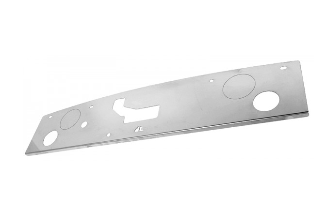

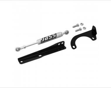

Petite commande sur Jassperformance de 2 petits trucs bien sympathique :D il y'a un délai de 7 jours de livraison, le dépot ce trouve dans l'ex URSS. (sympa pour un truc anglais :ricane: )
Un radiator Panel en finition Black :
et un Engine Torque Damper :

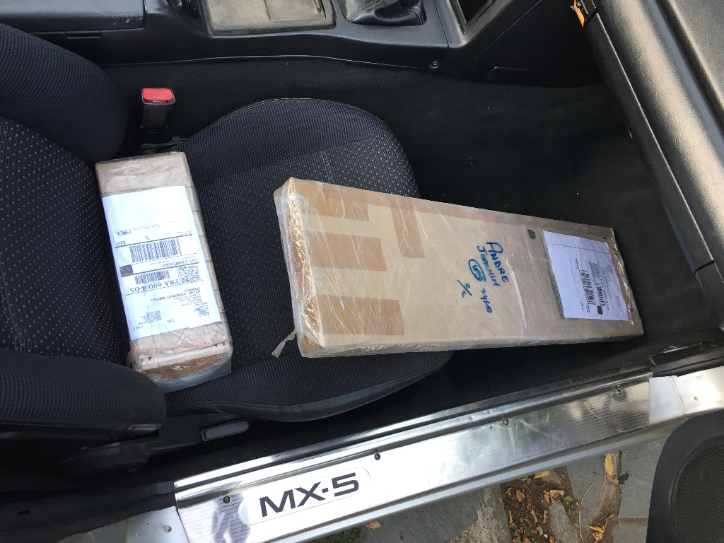

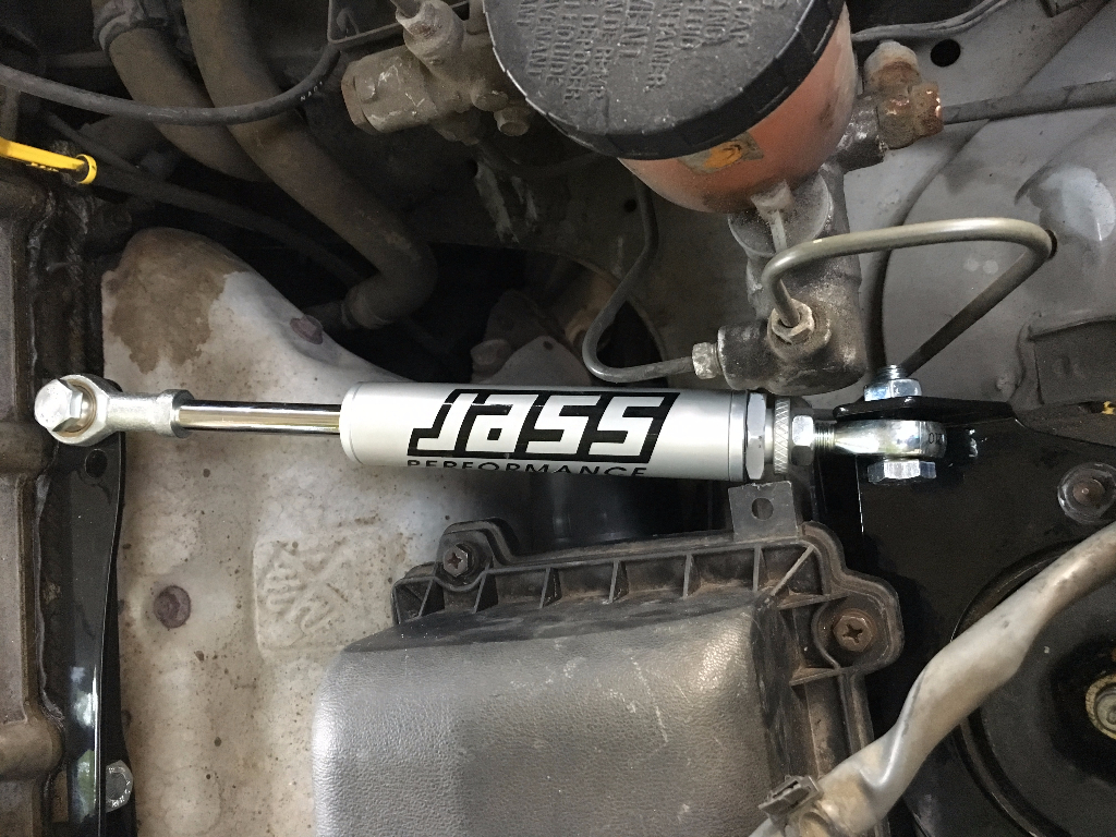

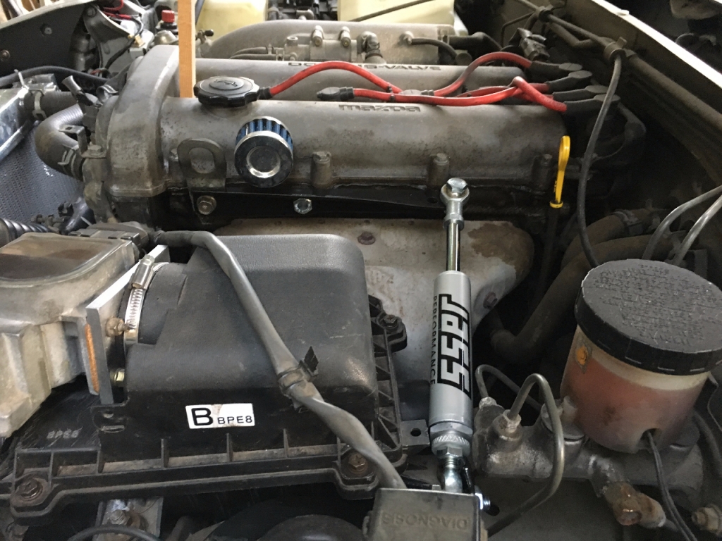

Bon toujours dans la poursuite de mon monologue (attention à toi Molière !! ) j'ai reçu 2 colis :woo:

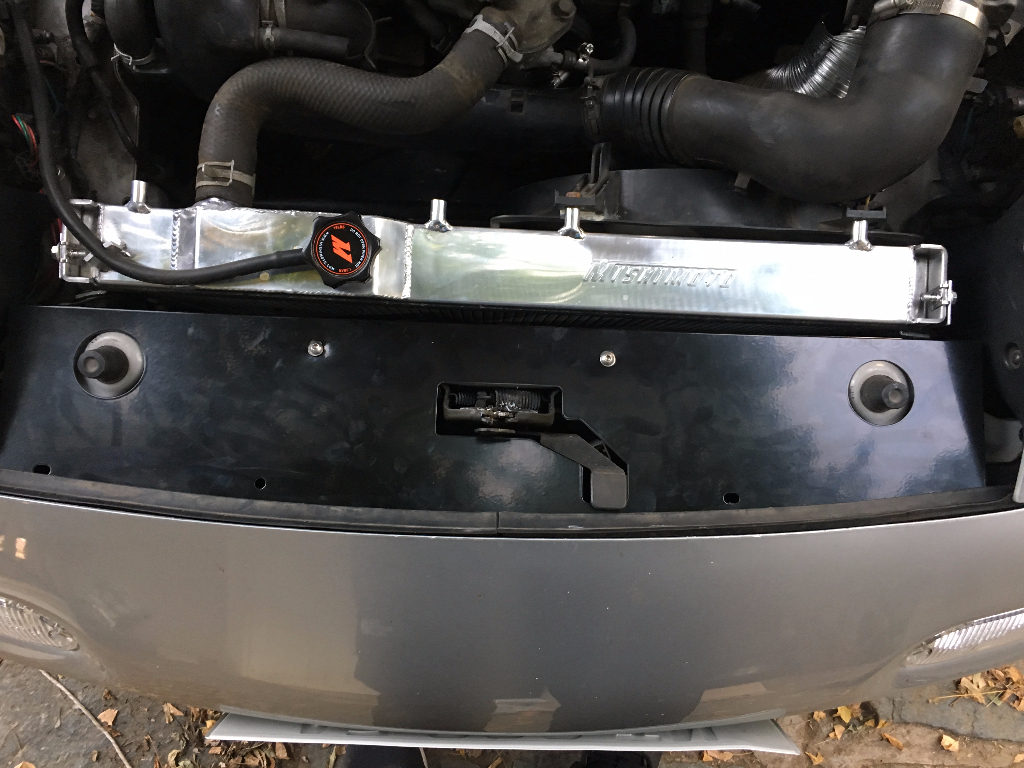

On déballe le tout et on installe le tout et Tadaaaaaam :

felicitations pour le tuto, très détaillé, il aidera pas mal de monde. Hâte de connaitre ton ressenti avec l engine torque.
Très belle NA en tout cas :bien:
Message Publié : Jeu 26 Oct 2017, 07:32
Message(s) : 1194
Je vais voir ca ce matin, mais déjà le moteur bouge beaucoup moins. Par contre ca passe très pret du maitre cylindre (2-3 mm), je peux décaler l'attache sur la gauche au niveau de la culasse si jamais je vois que ca touche trop. Mais super content de la qualité du matos !

C'est vraiment utile ton amorto de vibration :?
Parce que ce que je vois c'est que ça t'empêche de monter une BAR et un brake stopper ... 2 modif vraiment utiles elles :D
Message Publié : Jeu 26 Oct 2017, 20:34
Message(s) : 1194
Oui c'est vraiment utile, la BAR avant sup n'est pas obligatoire de pas la conception du train avant (à vérifier) j'ai une BAR inf. Regarde ton moteur quand tu accélère et tu verra comment il veut se tordre sur lui, donc la perte de puissance que tu a vu que tu n'envoi pas cette énergie aux roues arrières. Et le Brake stopper je peut en installer un mais d'une autre conception que celui pris sur la tourelle ;)

perte, pas vraiment, tout au plus un délai de réaction...et au pire un mis-shift à cause de la boite qui bouge aussi un peu !
ça peut se limiter avec des supports moteurs plus rigides aussi ;)

Oui tu a raison, mais des silent bloque renforcés sont galères à mettre en place, alors que la en 5 minutes c'est fait, et je n'ai pas de vibrations insupportable, grace à l'amortie (que tu peux régler au passage).
