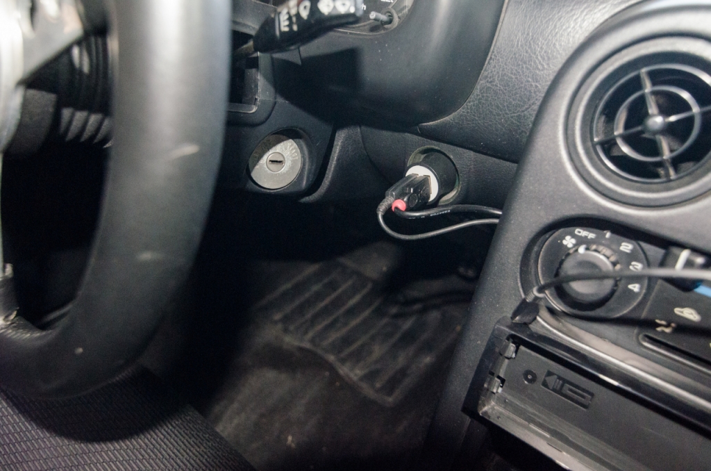

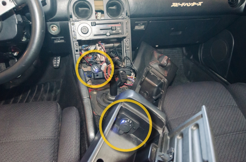

Un peu de bricolage électrique.

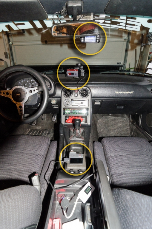

J'en avait mare d'avoir l'alimentation USB des mes gadgets électriques sur l'allume cigare, ça ne fait pas propre, ça tombe, je tape dedans avec mon genou, ça fait des fils partout :x Même en prenant un modèle avec 2 sorties, j'étais vite limité. Entre le téléphone/GPS, la GoPro, la dashcam, le téléphone du passager...

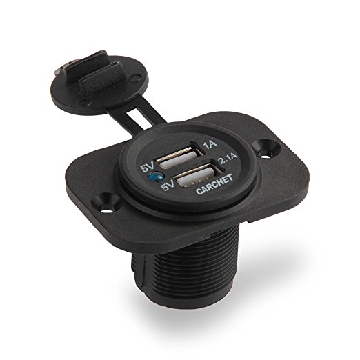

J'ai donc décidé de faire une installation propre en installant 2 doubles prises USB
L'objet en question :
https://www.amazon.fr/gp/product/B00JM2 ... UTF8&psc=1
Il y a une prise 1.0A et une 2.1A, mais je n'ai pas d'appareil / câble qui tirent au delà de 1.0A, donc je ne peux pas dire si ça marche ou pas. Le max que j'ai tiré dessus c'est autour de 0.95A avec mon téléphone.

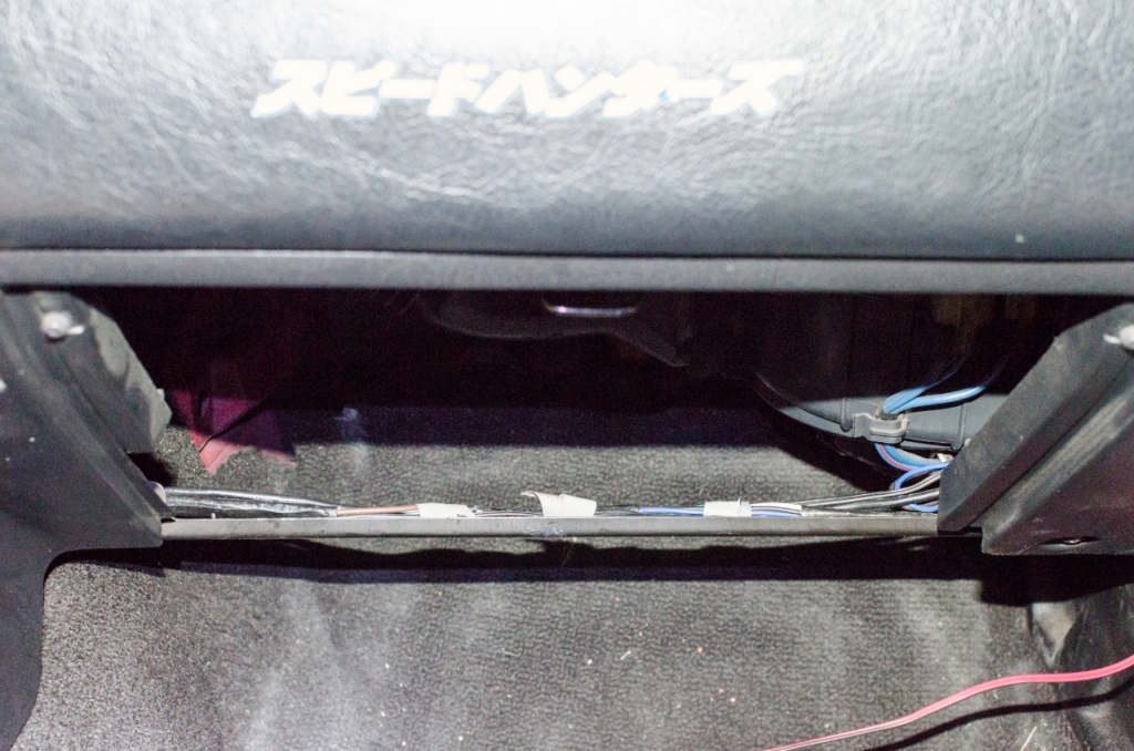

J'en ai mis une derrière l'autoradio, avec un câble USB qui sort par les buses d'aération pour alimenter le téléphone en mode GPS, et l’autre câble USB qui passe sous la boite à gant, remonte le long du par brise, pour alimenter la dashcam :bien:

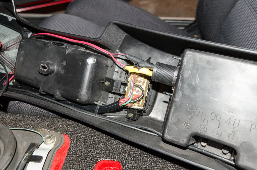

L'autre prise sera installé dans l'accoudoir, parfait pour recharger un autre téléphone ou la GoPro.

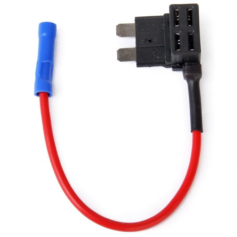

Pour le 12V, j'ai utilisé ceci :
https://www.amazon.fr/gp/product/B01I67 ... UTF8&psc=1
Je me suis branché sur le fusible absent du nettoyage des phares, ce porte fusible n'est alimenté que lorsque la clef est sur "ACC" comme l'autoradio donc. Aucun risque de vider la batterie donc.
Je l'ai joué safe, j'ai mis un fusible de 5A pour le moment. Ça passe nickel avec téléphone portable (environ 0.9A), GoPro 5 (0.45A) et DashCam (0.25A).

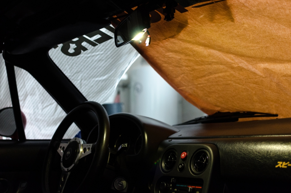

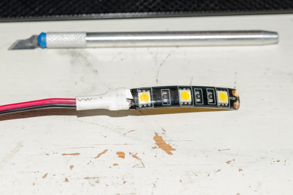

J'ai aussi mi une bande LED sous mon rétro intérieur afin d'avoir un peu de lumière la nuit. Car les loupiote de 0.001 lux qui éclairent les cuisses, voilà quoi :red:
Voilà le produit acheté :
http://www.ebay.fr/itm/292159738289 - 2.70€ FPD in.

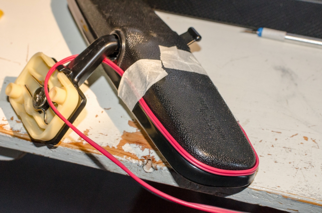

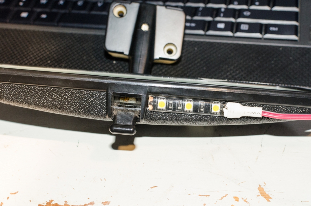

Découpe d'une bande de 3 LED et soudure des deux fils. Par respect, j'ai masqué cette horrible soudure avec du sotch :ricane: Franchement pas évident pour un mec pas doué du fer à souder comme moi. Je n'y suis pas allé de main morte avec l'isolant entre les deux soudures pour éviter le court circuit :aie:

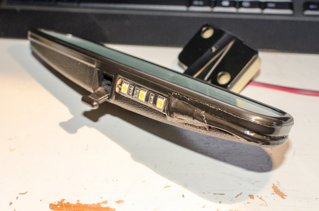

Collage sous le rétro, la bande est censé être adhésive mais ça tient que dalle, j'ai doublé avec de l'adhésif double face.
Collage / masquage des fils avec du tape noir. Ça rend pas top sur la photo avec le flash, mais une fois dans la voiture, ça fait clean.
Remise en place du rétro. On fait ensuite passer le fil le long du parebrise.
Puis sous la boite à gant.

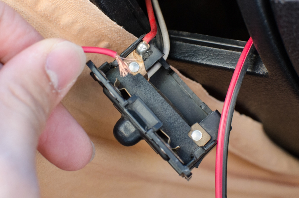

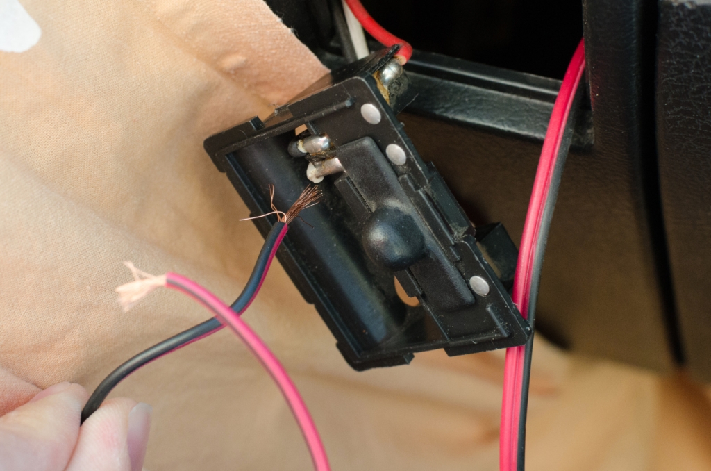

Pour l'alimentation, je me suis branché sur l'ampoule existante côté droit. Vu que ce consomme les 3 LED on ne devrait pas faire cramer le faisceau existant.
Le 12V ici.
Et la masse sur le fil blanc, permettant de réutiliser la détection de l'ouverture des portes.
Pas évident la soudure sur ces petites connexions existantes, surtout directement dans l'habitacle de la voiture.
Et voilààààà 8-)
Ça s'allume quand une porte s'ouvre et on peut forcer l'allumage en utilisant le bouton existant. Cependant, impossible de forcer sur OFF, attention à ne pas laisser la porte ouverte :aie:
