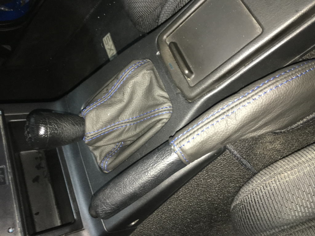

Je viens d'acheter ça sur Ebay et pour le prix ça le fait bien.
En prime tu as un soufflet pour le frein à main pour masquer le délicieux cache en plastique d'origine.

Message Publié : Dim 21 Mai 2017, 20:18
Inscription : Mar 18 Avr 2017, 13:23
Message(s) : 26
Localisation : Morbihan
Pris de nuit avec l'iPhone au flash, pas top
Pour moi liseré bleu plus raccord mais c'est le même fournisseur
De jour l'écart de teinte avec le pommeau est moins flagrant
