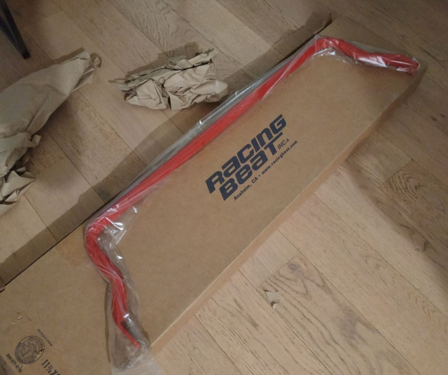

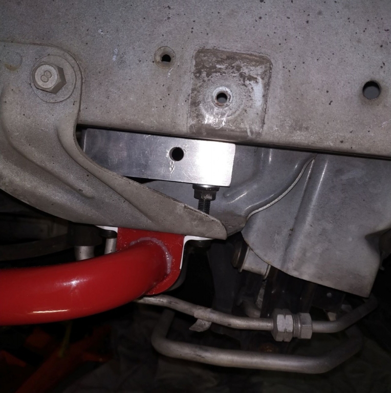

Bon, suite de l'histoire pour la barre stab !
J'ai trouvé mon bonheur chez Mecatechnic finalement !
Commandée Lundi, livrée Mardi :o rien à redire!

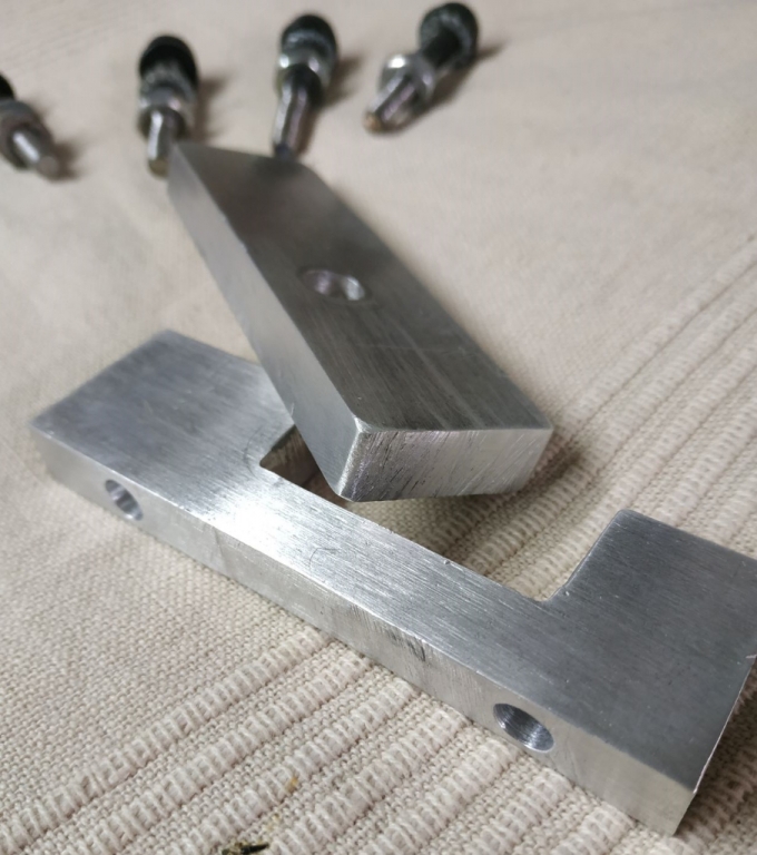

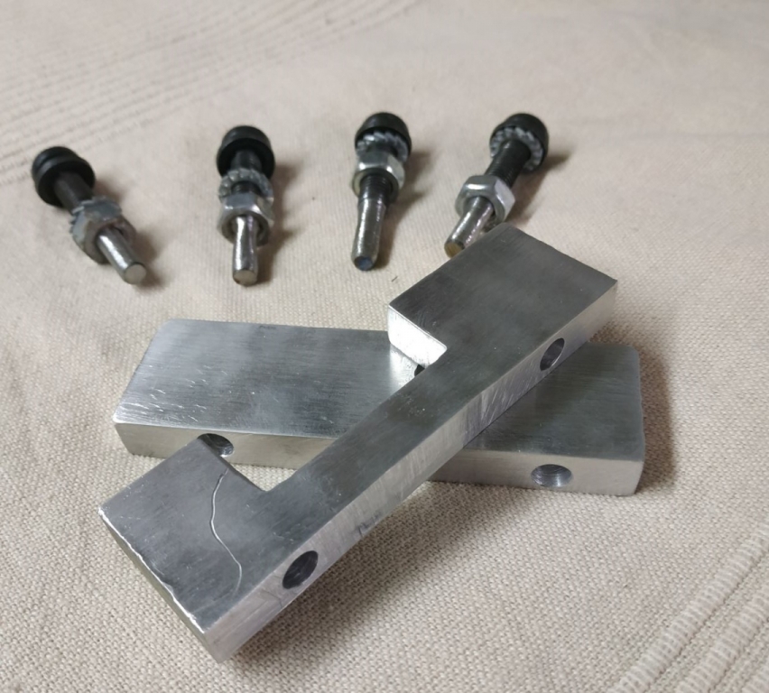

Comme le kit de renfort n'était pas disponible chez eux, et que je ne le l’ai pas trouvé à un prix raisonnable, et bien je l'ai fabriqué, dans un vieux bloc d'alu que mon père m’a ressorti de dessous l’établi !
Quelques mesures, coups de scies et limes plus tard :

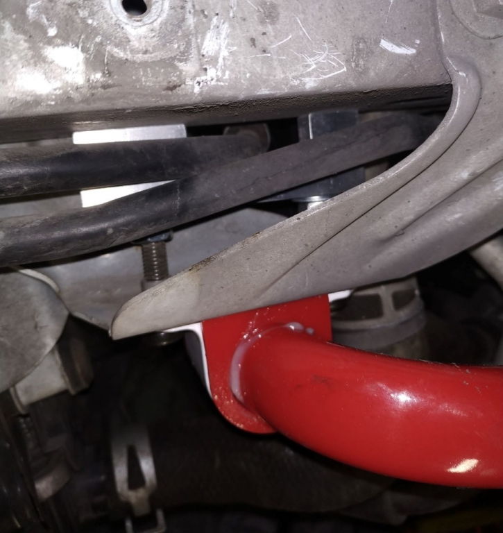

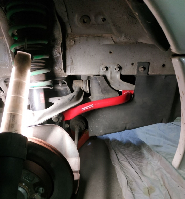

On finit par le montage, vraiment rien de compliqué, le plus "chiant » sera de sortir la barre car j'ai la clim, et que la tubulure de clim impose de faire quelques calculs savants pour la sortir, mais rien de bien compliqué.

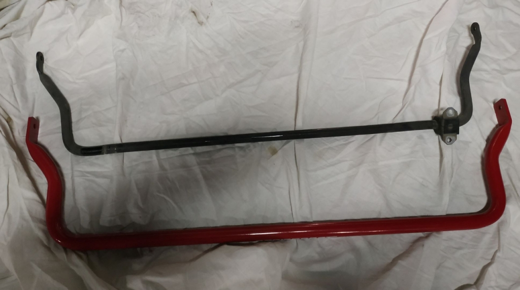

On constate une légère différence de taille (et la rouge est plus légère)
Niveau feeling, et bien aucune idée ! Je l’ai posé semaine dernière et je ne m’en suis pas servie depuis ! on verra aux Ecuyers, mais sur le petit « test » que j’ai fais dans mon sous-sol, et bien ça tourne bien plus à plat qu’avant.
Je voulais me commander un silencieux Cobalt aussi, car mon silencieux est percé, merde les prix ont vachement grimpé ! Donc le pot percé restera encore un peu !
Idem pour la lame avant de driftshop, +10€ ... si j'avais su !
En tt cas, encore une modif qui ne se voit pas , mais qui me file le sourire
Pour l'instant, on verra plus tard !
Les petits détails font les grandes différences!

Normalement il y a aussi une barre qui relis les deux pièces en alu que tu as fabriqué.
Elle est prise en sandwich entre les supports OEM et le support de la barre antiroulie.
Ce sera bien plus efficace ensemble,que juste les renforts alu ;)

Oui en effet, mais je n'ai rien pour la fabriquer.
Et puis, mon utilisation est clairement loisir, et quelques fois sur circuits.
Donc je pense que déjà, ne terme de rigidité, c'est une belle amélioration.
pas d'origine sur les NA ;)
 Sujet du message : Re: Ma blanche de 95
Message Publié : Mer 16 Mars 2022, 18:57
Message(s) : 8989
Je parlais de cette barre ;)
https://www.ilmotorsport.de/en/mx-5-bra ... s-489/1123
Message Publié : Sam 19 Mars 2022, 05:08
Message(s) : 5846
stan69 a écrit :
Pardonnez mon débutantisme mais je n'ai pas compris l'intérêt de cette barre :?:
Elle va grandement rigidifier l'écart (distance) entre les deux supports :bien: Mais quel intérêt dans la mesure où la barre stab' n'applique pas d'effort dans ce sens :?
