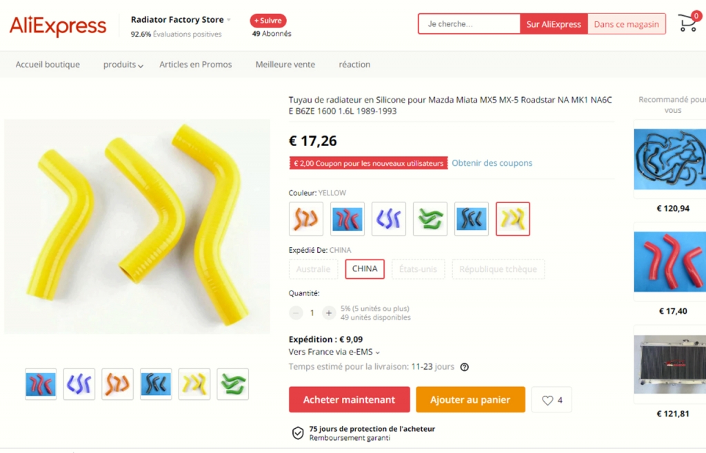

N'hésite pas, dans le même temps, à changer avantageusement les durites d'eau vieilles de 25 ans par des durites silicone avec colliers vissés : Aliexpress et IL Motorsport en commercialisent.

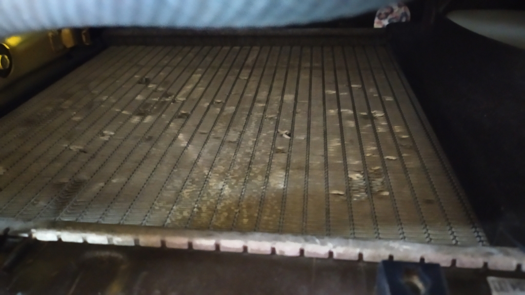

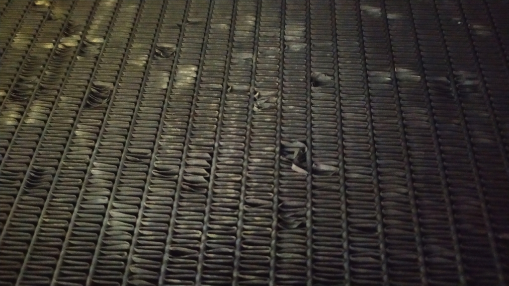

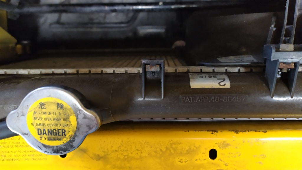

Quelques photos du radiateur ... pas tres joli.

Salut Nico,
C’est surtout la partie du haut qui est vraiment foncée :roll:

Fait déjà une vidange de ton circuit de LDR. Tu vois à la couleur si le circuit est propre ou non.
Le mien était totalement marron, il a fallu au moins 10 vidanges successives à l'eau claire avant que je retrouve une couleur normale.
Une fois que ton circuit est bien propre, tu peux changer ton radiateur qui doit être bien encrassé et plein de tartre à l'intérieur. Ensuite du remets du LDR standard.
Sinon c'est souvent le manchon en plastique en haut à gauche qui accueille la grosse durite ou la partie près du bouchon qui devient cassant avec l'âge et qui peut péter. Si la couleur est très marron c'est un signe. Il vaut donc mieux le changer en préventif. En même temps, tu peux changer le calorstat et remplacer toutes les durites par des durites silicone (trouvables par chères sur Aliexp...).

Pour les durites, j'ai vu celles là, c'est ça ?

Si tu veux un kit complet tu peux regarder chez stoneyracing.com
C'est ce que j'ai et j'en suis content :)
J'ai gardé les colliers clips mais je te conseille de passer à des colliers à vis, j'ai eu une fuite au début.
