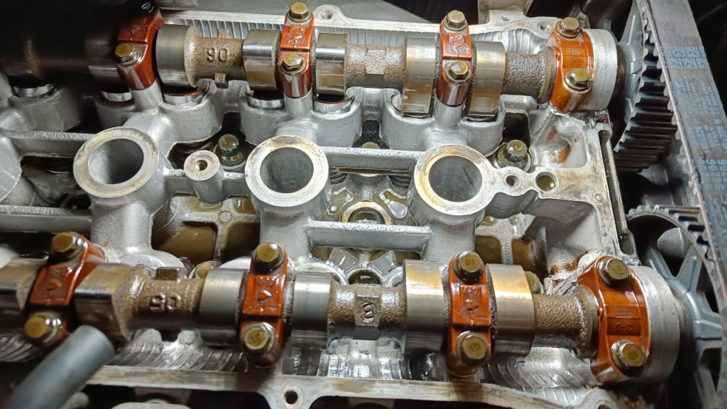

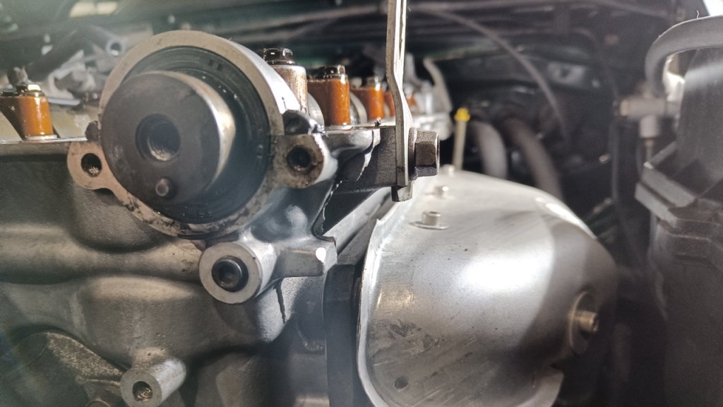

Fuite d'huile au moteur : il y avait de temps en temps une goute d'huile sous le moteur, ce qui m'inquiétait un peu car je craignais qu'elle ne vienne du vilebrequin, ce qui m'aurait obligé à tout démonter. Heureusement, en démontant, j'ai vu que c'était le joint du cache soupapes qui fuyait dans les angles près des poulies d'AAC. J'ai enlevé le joint liquide (Elring) et remplacé par du Loctite. J'ai laissé tourner la voiture une petite heure sur le pont avec un carton propre en dessous et plus de perte d'huile.
On a également passé du temps à remplacer la visserie par de l'inoxydable.

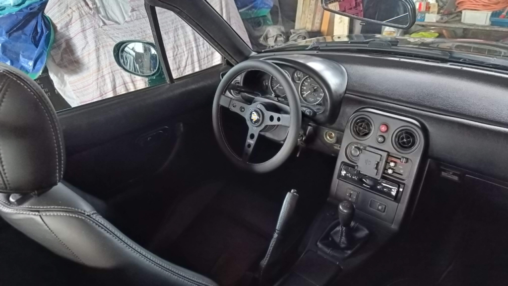

Savez-vous comment démonter cette partie du tableau de bord ?
Je vois qu'il y a un léger renfoncement de cette pièce dans mon tdb devant le siège passager, comme si la passager avait mis ses pieds dessus et a poussé un peu trop fort. J'aimerais l'enlever pour voir si je peux réparer ou changer quelque chose.
Message Publié : Jeu 27 Juil 2023, 12:10
Message(s) : 7688
c'est collé :aie:

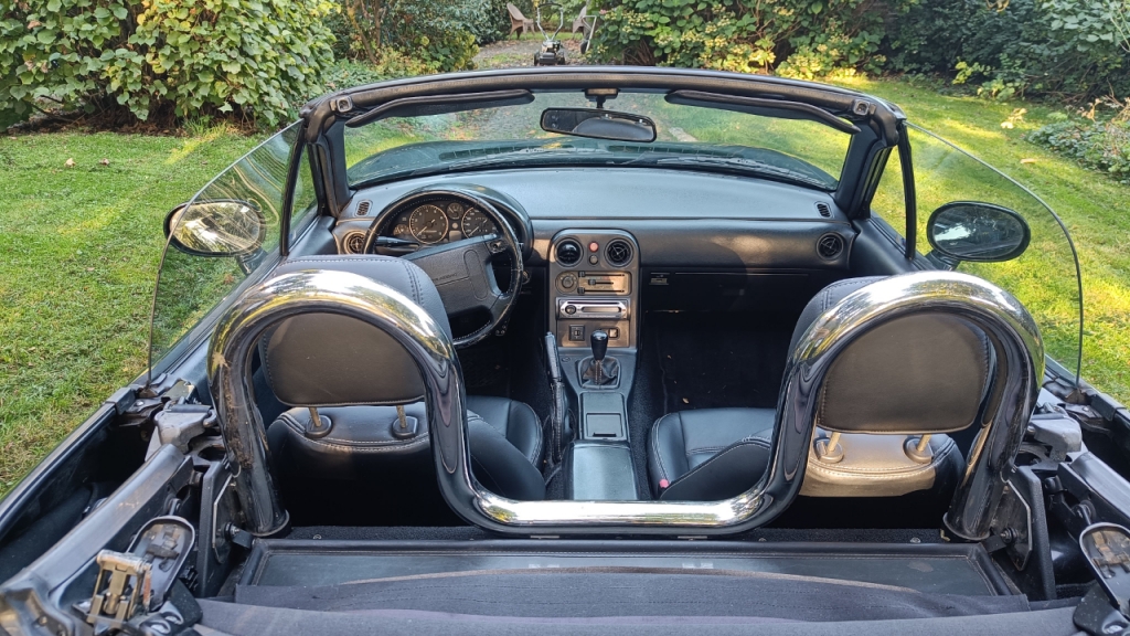

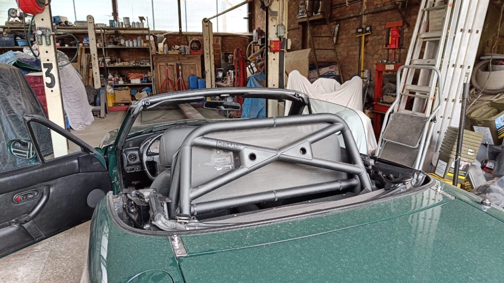

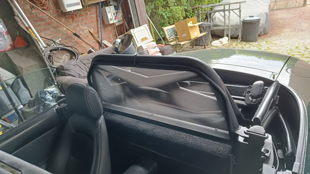

Saut de vent : comme on a monté un arceau, le saut de vent d'origine ne se montait plus, j'ai donc démonté ses fixations et je l'ai attaché à l'arceau avec du velcro auto agrippant.
On verra à l'usage si ça fait une différence.

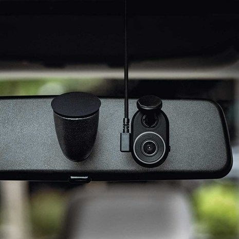

Dash cam : j'ai installé une dash cam Garmin Mini 2, c'est la plus petite que j'ai trouvé et elle ne coûte que 120 euros. J'ai également acheté le kit de cablage que j'ai connecté sur l'alimentation de l'autoradio.
Je l'ai placée derrière le rétro central pour qu'elle soit presque invisible de l'intérieur.
Je n'ai pas fait de photo mais ça ressemble à ça :

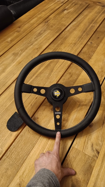

Volant : finalement j'ai changé d'avis, je vais monter un volant d'origine regarni. Du cou je revends le Momo Prototipo si ça intéresse quelqu'un. Sinon il garnira mon salon....

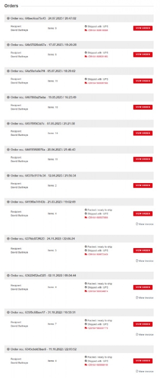

J'ai commandé un volant regarni chez IL Motorsport en leur demandant de bien vouloir envoyer le nouveau et que je leur envoie mon ancien lorsque je l'aurai reçu afin de ne pas être sans volant car la voiture doit passer au CT, faire des kilomètres pour voir que tout est en ordre et finalement partir en Corse pour deux semaines début septembre. Je leur ai envoyé une capture d'écran avec toutes les commandes (et les milliers d'euros) que j'ai passé chez eux mais ils ne veulent pas. Pas très professionnel...

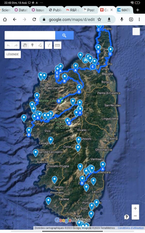

Divers : avec ma copine on s'est pris deux semaines en Corse, ce sera un road trip tente camping MX5, je suis occupé a préparer le parcours :

Dommage pour le volant, le prototipo est vraiment parfait pour une NA (surtout quand on vient du moche 4 branches d'origine) :D

Même avis ,
Le prototipo est parfait .
Surtout quand on a des grandes jambes .

Bon, vous m'avez convaincu... Mais je vais quand même commander le volant OEM regarni et le mettre de côté...
J'ai supprimé l'annonce sur le forum :D

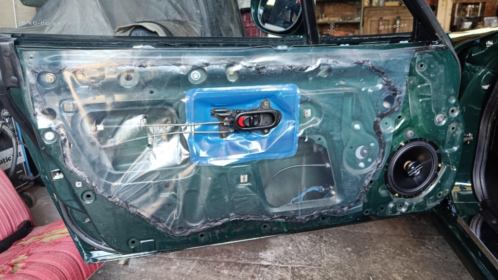

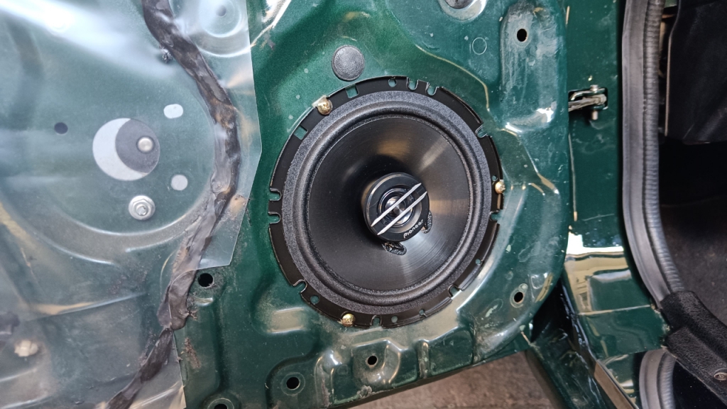

J'ai également monté des haut parleurs Pioneer TS-G1720F en 16,5cm dans les portes. Je les ai payé 39,90€ chez Norauto. Ils se montent sans aucune adaptation (sauf la connexion).
Je suis très content de la qualité de son par rapport à l'origine.
J'e ai également profité pour coller de nouveaux films dans les intérieur de portes pour éviter d'avoir de l'humidité dans la voiture.
