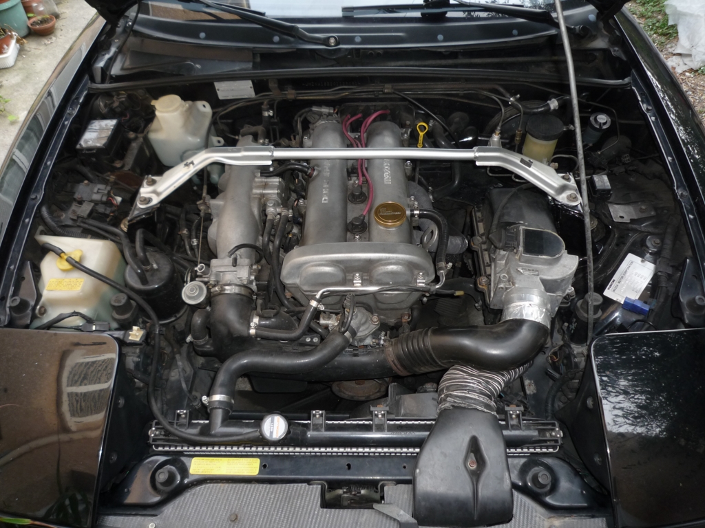

Bon petit apport des modifs "cheap ass" pas de thune, pas de temps mais pas (trop) con du moment :cyp: :aie:
Tout d'abords j'ai décider d'aborder la question au combien "sensible" del a barre anti rapprochement.
Peut etre connaissez vous ma volontaire critique envers la majorité des barre sous capot vendue sur le marché.
Mon avis simplement résumé serait : la vache! c'est vraiment des m*rdes sans nom tellement leur conception laisse à désirer, les formes, fixations et matériaux laisses à désirer et font bien plus dans le show off que dans leur simple et unique fonction de barre de renfort.
Ok et donc? qqch de plus instructif que cette remarque sous le coude?
Yep,
Pour moi et après moulte réflexion, schéma et confrontations d'avis il en ressort que les 2 barre de renforts sous capot qui vaillent le cout d'etre acheter sont le barre Flyin' miata (encore eux) et la barres des .... NBFL, yep l'oem.
Bon après faudrait voir chez Autoexe qui a très souvent satisfait mon filtre antibullshit tuning.
Pour le reste des barres anti rapprochement , je suis désoler de l'affirmer encore une fois =>garbage! et peu importe leur provenance ou leur prix de vente :geek:
Très souvent les reproche porte sur:
-De trop nombreux pivot => rigidité nul de l'articulation sur l'axe de rotation et jeu dans l'autre
-profile des profilés => présentant souvent leur profil le moins rigide à l'éffort (le moins grand, celui avec le moins d'inertie, comme un couteau que l'on utiliserai à plat => :aie: :ptdr: ), de plus matériaux douteux (la barre alu polis profil oblong ou oval qui fait tellement tiouning ....)
-"tour" de fixation de la barre, quasi toujours risible en terme de rigidité, à croire que les concepteurs ne savent pas ce qu'est une équerre ....
Bref toutes ces choses combinées donne une barre de rigidification bien incapable de rigidifier quoi que ce soit et surtout pas une caisse devant affronter le grip de pneus UHP et encore moins slick...
alors oui il peut y avoir une différence, mais bien légère face à ce qu'un renfort digne de ce nom pourrait apporter.
Et donc etant un peu cheap en ce moment mais pas au point d'acheter une pièce "bête" pour ensuite en acheter une bien, j'ai acheté une bien dès le départ, de plus elle n'est pas cher! faudrait etre *** pour ne pas en profiter hein :D
la voilà! :cyp:
regardez bien la construction solide et "naturellement" rigide des "tours" de la barre, la partie tubulaire enjambant la baie moteur peut ainsi correctement assurer son travail en compression ou extension.
Les tours entant en gros 2 grosse équerres avec semelles charger de transmettre les efforts de la caisse.
Pour aider à la compréhension de ce que doit affornter une barre anti raprochement, tendez les bras devant vous, voilà vos deux longerons de caisse.
maintenant bouger les en direction opposées, hautant dans le sens de la hauteur que dans la largeur
bah voilà maintenant vous voyez qu'ne barre anti rapprochement ne sert pas que de barre anti rapprochement mais aussi d'équerre, choque des les barre sur pivot sonr par définition incapable de faire ....

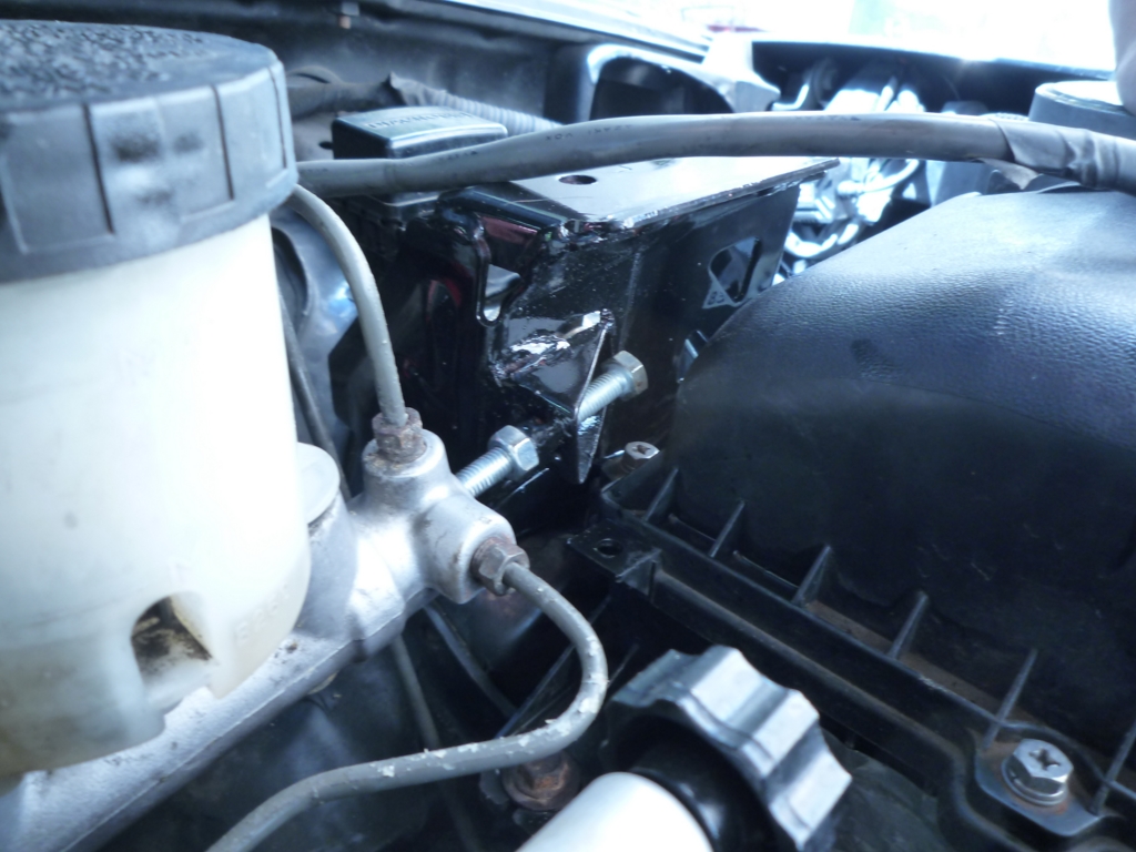

Et comme je trouve toujours à redire, mais sur les objet que je promeus...
Flyin miata vend honteusement un brake brace indépendant de leur barre :roll:
et la OEM mazda n'en a pas ...
Qu'à cela ne tienne!
oh tien un profil certangulaire dans l'atelier,
oh une disqueuse
oh un patron en carton au forme idéales(boite de napolitain pour etre précis)
Et hop :cyp:
EASY!
