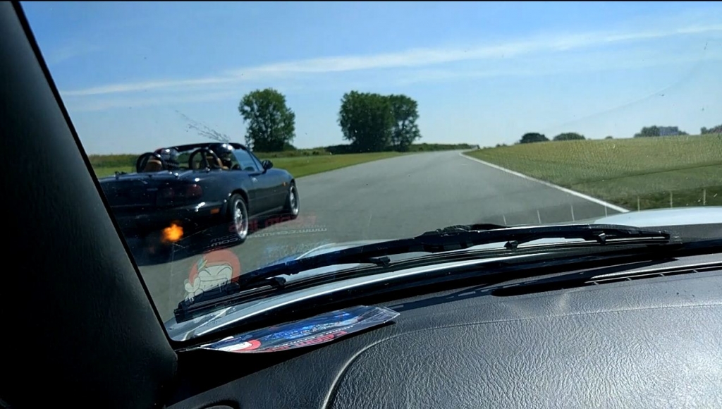

jolis!

Ouais jolis ^^ mais qu'on me dise pas que tu crames pas d'huile ou que tu sois pas riche à mort mdrr j'aurais du mal à y croire haha

haha génial, tu a tiré sa de mes vidéos ? :D
C'étais une journée au top !

Ps: belle flammes :red:

Yes mec! je me la suis repassé un certain nombre de fois :cyp:
surtout pour ta réaction :ptdr:
Hihi :bien:
Ouai ça avance piano piano... budget serré oblige mais il ya certaines occase que je ne peux résister de saisir (track @ 90€, etc...)
La flamme je la trouve dégueulasse! vraiment sale quoi! :cubitus: un gros truc jaune genre combustion diesel :vomi:
limite je pourrais mytho en disant "turbo" :cyp:
j'aurai préféré de belles flammes bleu signe d'une belle et bonne combustion :love2:
Et pourtant je viens de faire près de 1000 km ce WE et 6.6L/100km :red: par les nationale et (beaucoup de 110km/h et 2h de 130+km/h)
Bref, ne pas dépasser 4000 tr/min en mx5 :ptdr:
Bref Mégasquirter sa Mx
Bref .... oui je sais je ne l'ai pas encore posé :oops: :red:
