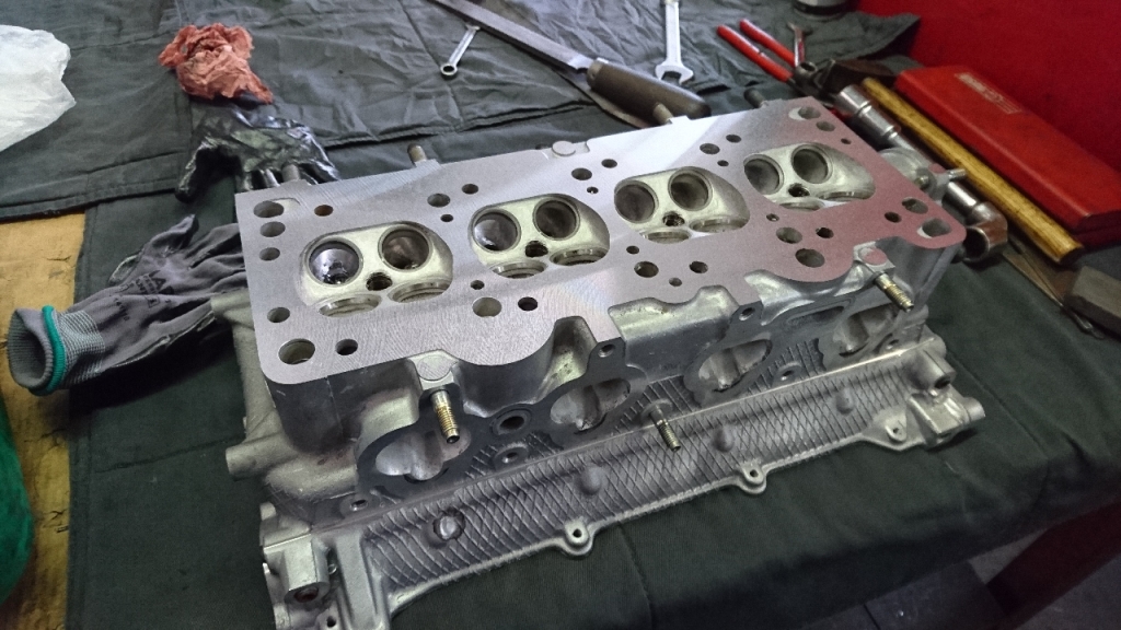

Message Publié : Mar 17 Mai 2016, 10:48
Message(s) : 2689
Localisation : Bergerac
Petit teaser :red:
Homologation d'une Miata
Message Publié : Mar 17 Mai 2016, 11:44
Message(s) : 1620
Localisation : 75 / 06
:jaime:
Combien de moins?
"No Fears - Fierce NAiste"
2008 SUMMER VERDUN
HCR #2
Message Publié : Mar 17 Mai 2016, 13:15
Inscription : Jeu 18 Sep 2014, 11:56
Message(s) : 504
Localisation : 44 - Couëron
:woo:
Ma seconde doit être en train de subir la même chose !!
Alors combien en moins???
Message Publié : Mar 17 Mai 2016, 20:29
Message(s) : 2689
Je prépare un cr donc vous saurez bien assez tôt, j'ai juste été assez raisonnable
Message Publié : Mar 17 Mai 2016, 22:20
Message(s) : 1620
...HCR c'est la seule fois ou on se bat pour avoir moins de mm :aie: :cyp:
2008 SUMMER VERDUN
HCR #2
