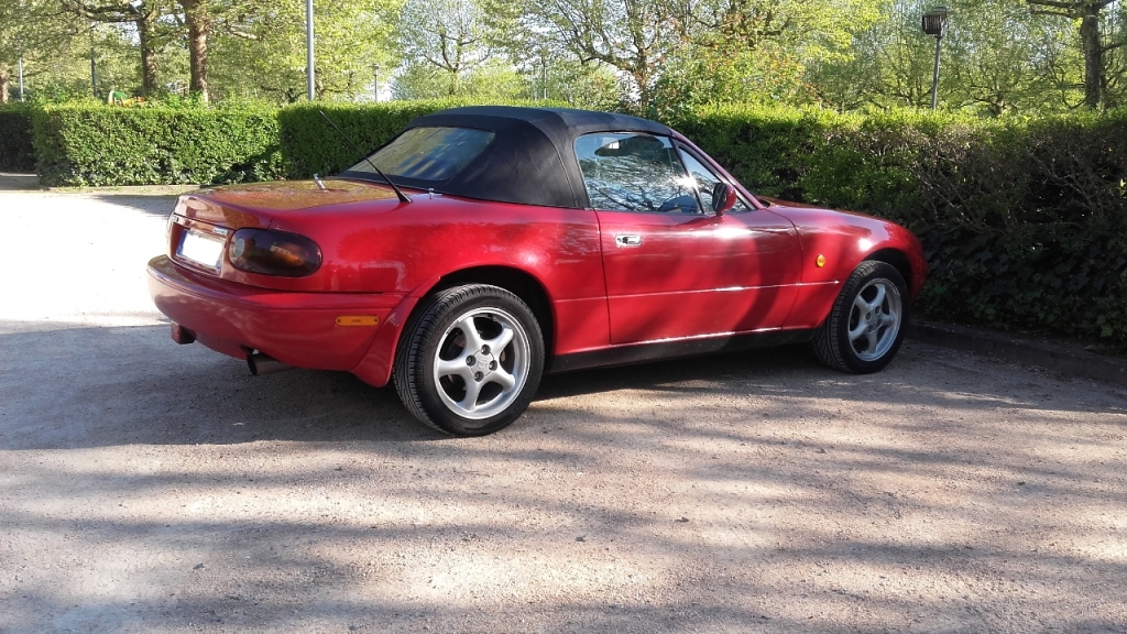

Petite photo de vendredi dernier, histoire de montrer à quel point elle est haute ma mimix

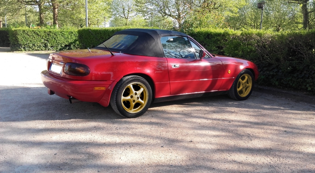

Message Publié : Ven 6 Mai 2016, 13:28
Message(s) : 1004
Petite idée du rabaissement que je souhaiterai
... ne pas se fier à la couleur des jantes : Juste un essai, elle resteront telles quel
