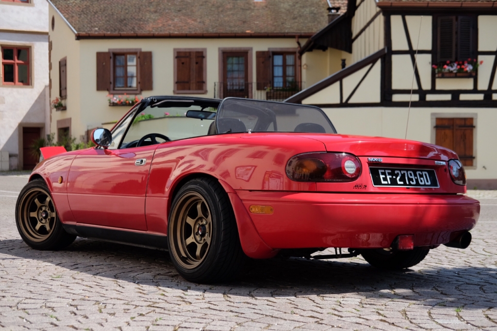

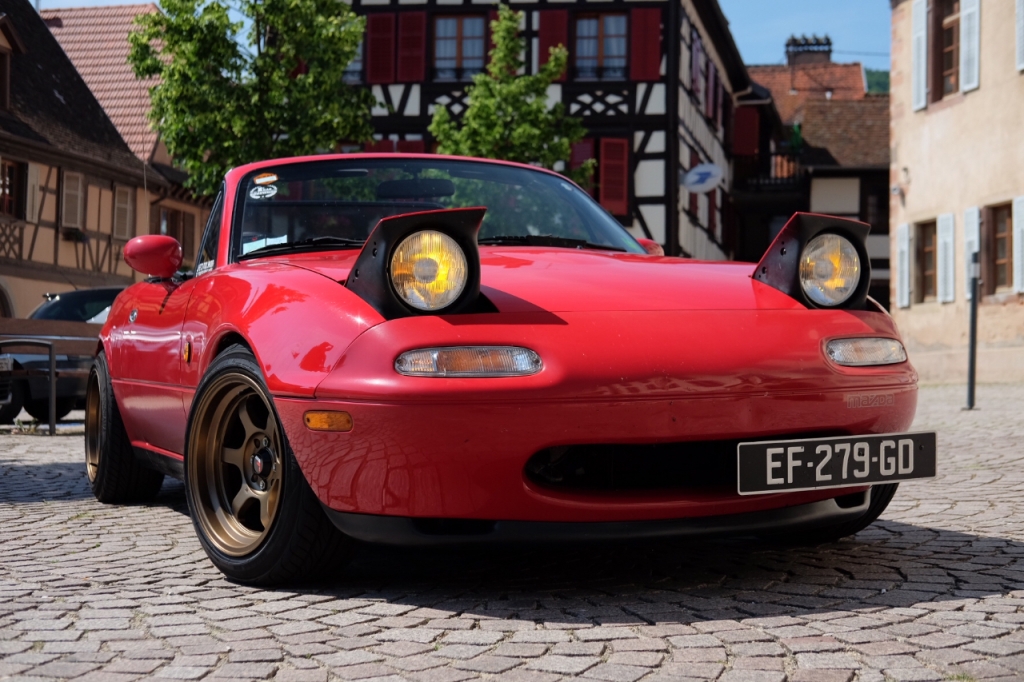

Ce weekend en Alsace j'ai fait des infidélités à ma NA en rencontrant Cyrille (dat206tho). Comme quoi le club et le forum permettent de faire de belles rencontres. :beer:
