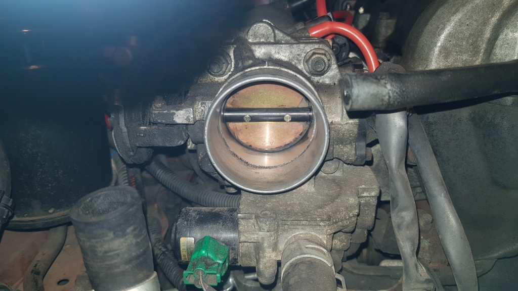

Nettoyage du debitmetre au nettoyant contacts 3en1 (qui est non gras et ne laisse pas de dépôts.)
La différence se sent!

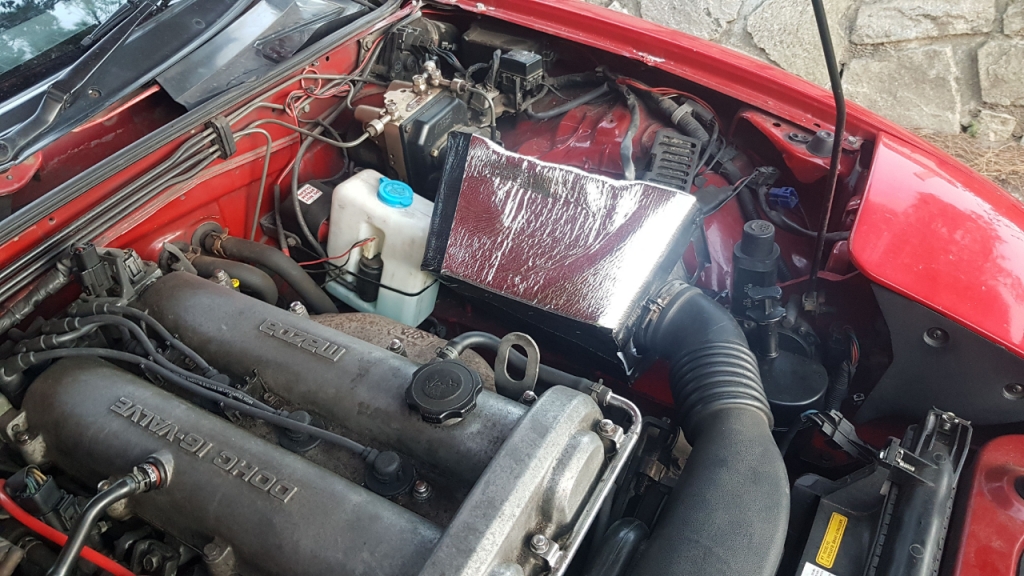

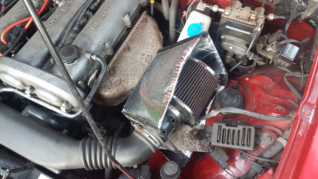

Apres avoir découvert des petites durites de depression toutes pourries sur le T4 et la Saab 9-5 cette été j'ai commandé du silicone en GB. Il m'en restait, donc j'ai profité pour changer celles de Mia.
Et puis ce filtre à air just à côté du manifold échappement commençait à m'enerver.
Donc :
1 boite de rangement en plastic
Une couverture "thermale" de pare brise
Du scotch double face
Du gros scotch noir renforcé...
1h de boulot et le tour est joué

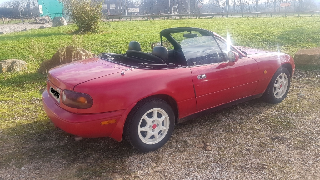

Trouvé deux Firestone Roadhawk 2 montés sur jantes en tôle avec 15% d'usure sur CoinCoin pour 30€.
J'ai profité du démontage roues/pneus pour rénover et repeindre les jantes. Ca faisait un moment que j'avais envie de voir ce que ça donnerait en blanc...
Hmmm, je ne sui pas vraiment décidé si j'aime ou pas :roll: , ça fait un peu "ricer", c'est peut être les centres en rouge que je devrais faire en blanc aussi, sinon carrément passage tout en noir (j'ai roulé quelques jours avec les pneus sur leurs jantes en tôle, le noir avec les écrous chromés était pas mal), ou retour au couleur d'origine. En tout cas comme ils étaient bien abimés après 24 ans je ne regrette pas. Je suis bien content car les pneus arrières commençaient à être bien fatigués. La même opération est à faire devant, mais il va falloir attendre, car il y a d'autres priorités depuis...

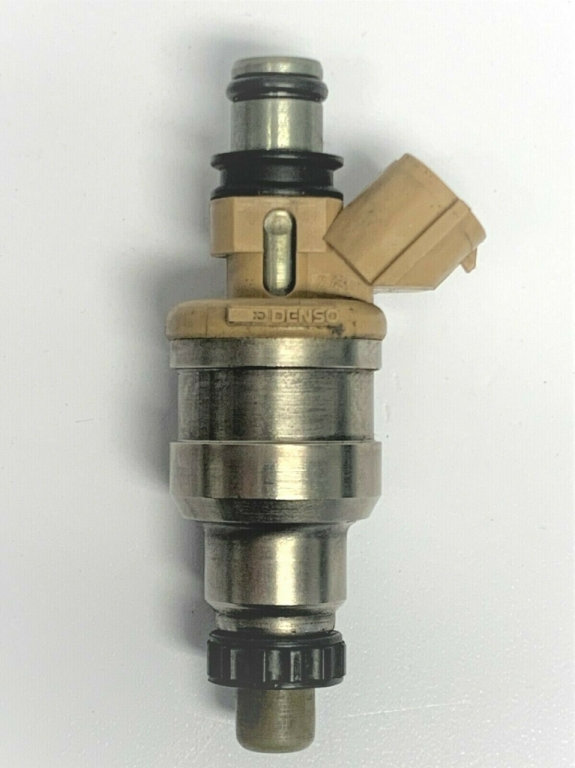

C'est donc bien l'injecteur 1 qui était en train de mourir, le nettoyage l'a achevé. En attendant, pour être sur de mon coup je l'ai changé de place en échangeant avec le 4. J'ai galéré un peu pour tout remonter - j'ai du le faire 2 fois car la première fois ça pissait l'essence partout (joints foirés). Le jeu de joints OEM coute plus de 40€. Mais j'ai retrouvé une grosse collection de joints toriques de toutes sortes en rangeant mon atelier et il semble que j'ai pu trouver ce qu'il fallait car il n'y a plus aucune fuite depuis.
Et ce matin c'est bien le cylindre 4 qui ne donne plus. :woo:
A suivre.
Maintenant que je sais démonter et remonter tout ça, si mes joints ne tiennent pas, je commanderais des vrais.
J'ai trouvé l'injecteur identique Denso 195500-2180 d'occasion en GB pour £20 envoi compris. J'ai plus qu'attendre qu'il arrive. J'espère que ça ne va pas trop trainer, mais avec Noël et les grèves je crains que Mia ne sorte pas beaucoup avant 2020 :sic:

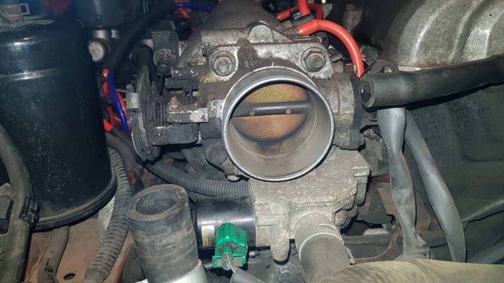

Nettoyage du papillon d'admission et réglage du ralenti (elle avait une tendance à faire des chutes de régime lors d'une attente un peu long à un feu par exemple)
Before:
After:
Beaucoup de saloperies sont sorties quand j'ai passé la bombe de nettoyage carbu/admission achété en GB.

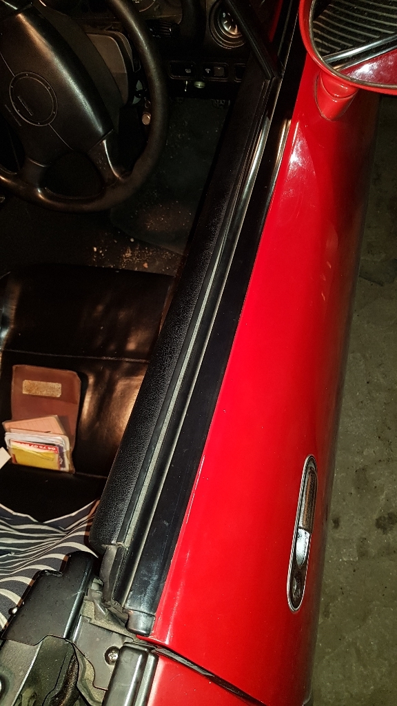

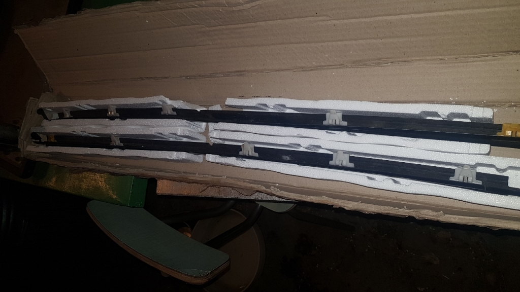

Enfin j'ai pu trouver de remplacer ça :vomi: ...
....à un prix raisonnable. 20€ les deux trouvé par Etienne (du NBFL que nous avons ramené de GB en février) sur LBC
Et voilà le résultat:
Depuis le temps que je cherchais!

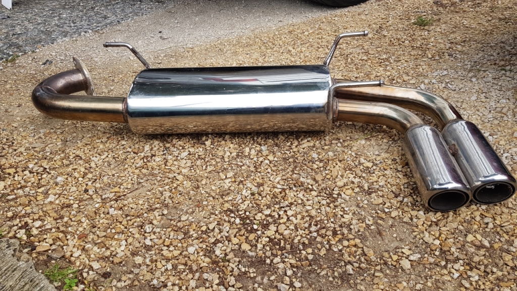

Après maintes pérégrinations, erreurs de commande et tutti quanti. Bon, enfin c'est monté!! Ca paraît ENORME. Et il l'est, mais c'était impossible de lui faire tenir de manière plus discrète, il est beaucoup plus long que la version stock. J'espère juste que Monsieur Contrôle Technique ne va pas me faire des histoires quand elle passe au contrôle en fin de confinement.
De toute façon je l'ai installé avec des bagues de serrage en inox, donc dans le pire des cas, je peux le démonter et remettre l'ancien.
Si côté esthétique ça ne me plaît que moyennement (et je ne suis pas sur non plus que ça apporte quoi que ce soit en termes de performance sachant que le reste de la ligne est toujours stock, donc 42mm), en termes d'agrément et de son c'est tout juste génial! Un joli ronronnement onctueux au ralenti et à bas régime, mais qui hurle bien si on pousse dans les tours. A régime stabilisé (50-60 mph en 5ème entre 2500 -3000rpm) ce n'est ni fatiguant, ni énervant, juste ce qu'il faut pour ajouter une petite touche pleine de caractère :love2: .
J'ai fait 3 clips vidéo pour pouvoir comparer : une avec l'échappement stock, une sans silencieux du tout( :ricane: très antisociale), et une dernière avec le nouveau montage. J'aurais aimé pouvoir les insérer ici, mais je n'ai aucune idée comment faire :oops: Si quelqu'un pourra m'expliquer je suis toute ouie ;)

C'est énorme :etonne:

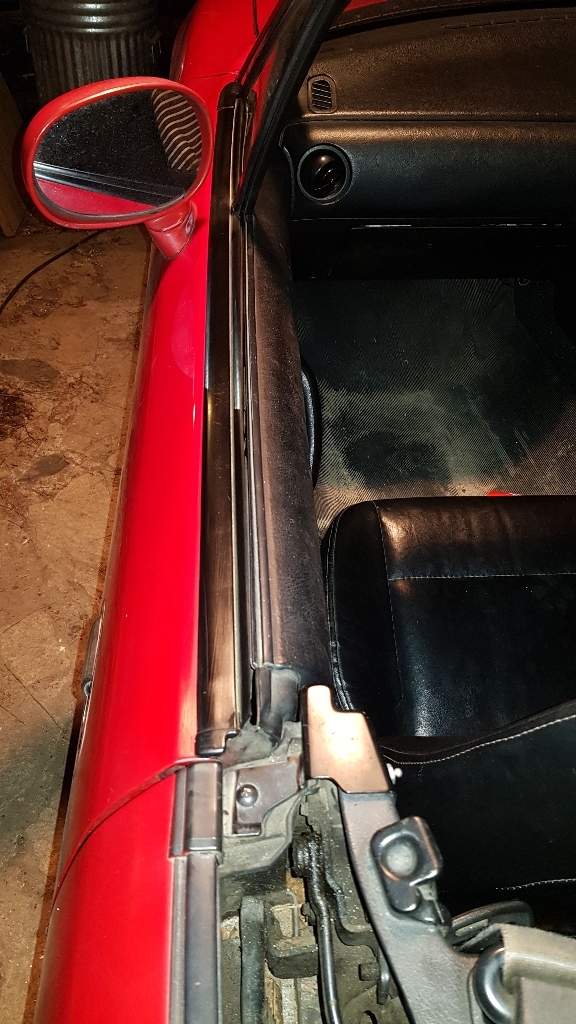

je n'avais pas fais attention que tu avais installé un windblocker de NB. T'en penses quoi apres quelques kilometre? ca marche? j'hesite a faire ça sur la mienne pour remplacer l'enorme filet des MK1
Message Publié : Ven 17 Avr 2020, 07:38
Inscription : Mar 9 Mai 2017, 21:50
Message(s) : 531
Localisation : Ardèche, Vendée ou GB
Salut Moclan.
Franchement ce windblocker ne sert pas a grande chose - mais cest peut-être du a mes 1m85. Tu as un filet sur la tienne? Ca ressemble à quoi et et ce que ça fonctionne ?

Britrail a écrit :
Salut Moclan.
Franchement ve windblocker ne sert pas a grande chose - mais cest peut-être du a mes 1m85. Tu as un filet suf la tienne? Ca ressemble à quoi et et ce que ça fonctionne ?
De mon côté, le. Windblocker en filet ça marche pas mal du tout, surtout à sur autoroute, comme si le flux au lieu d'être brisé par les profils des passager et conducteur est guidé par l armature et passe au dessus. Ce qui rend le trajet plus agréable et moins fatiguant.

:hello: Britrail,
Pas vraiment fan des 2 sorties qui ressortent beaucoup et gâchent un peu le joli profil de Mia... :tantpis:
J'ai opté, pour la Belette, pour le BBK de chez IL Motorsport... Assez sympa au niveau sonorité, avec des plop-plops en décélération... kiffant ...et plutôt sobre en terme esthétique.
Pour le filet anti-remous, je plussoie avec La Rascasse, sacré différence au niveau des remous de vent... Madame BZH n'a plus les cheveux qui repartent par devant !! :lol:

Je pense que celui-ci doit en effet être bien plus efficace que la mienne...
