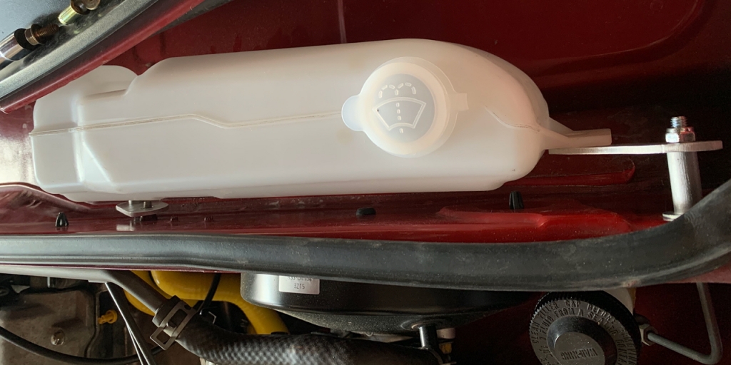

Sinon vu que j'étais dans les pattes de fixation j'ai voulu installer mon bocal lave-glace cappuccino :
J'ai pris le tuto de revlimiter
Je sais que pas mal du forum ont utilisés sa méthode sans se plaindre donc je me demande si j'ai mal fait quelque chose mais le bocal est pas droit !
L'iPhone me donne une pente de 10° sur l'avant :etonne:
Faut que je trouve une autre méthode...
