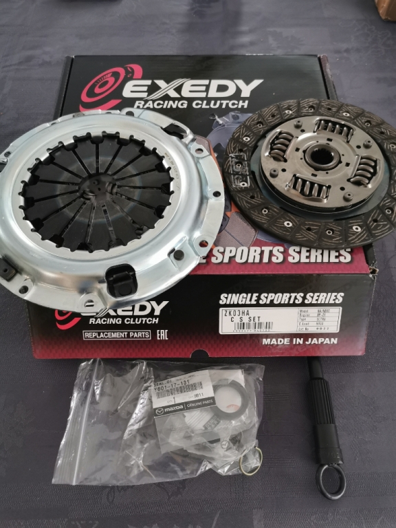

En vue des travaux d'hiver, réception d'une commande Mx5Parts (Embrayage Exedy, joints divers). Malheureusement le récepteur d'embrayage n'était pas dispo donc il est en attente.

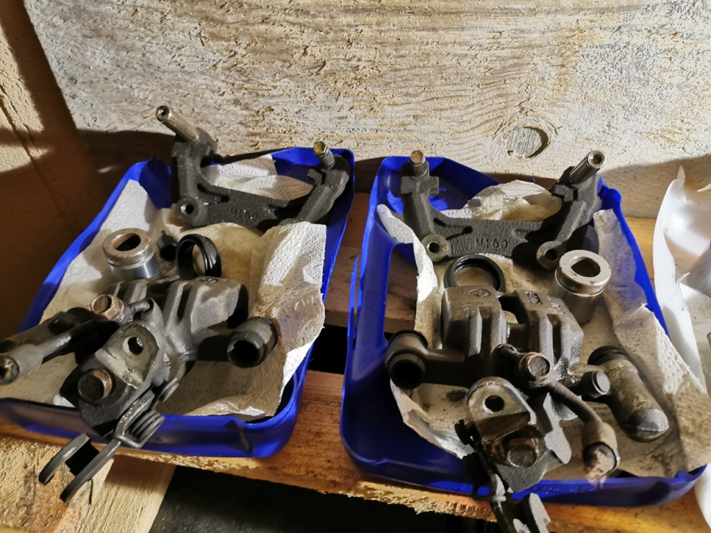

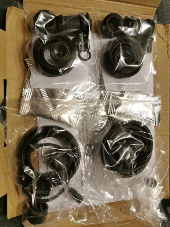

J'avais aussi commandé sur ebay des kits de réfection pour les big brakes :

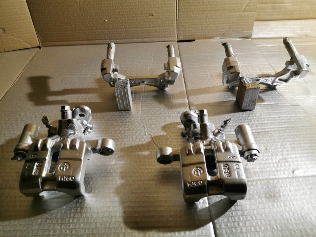

On commence par le montage des big brakes:
On commence par la rénovation des étriers.
Etat initial
Décapage et peinture avant changement des joints (kit de réfection).

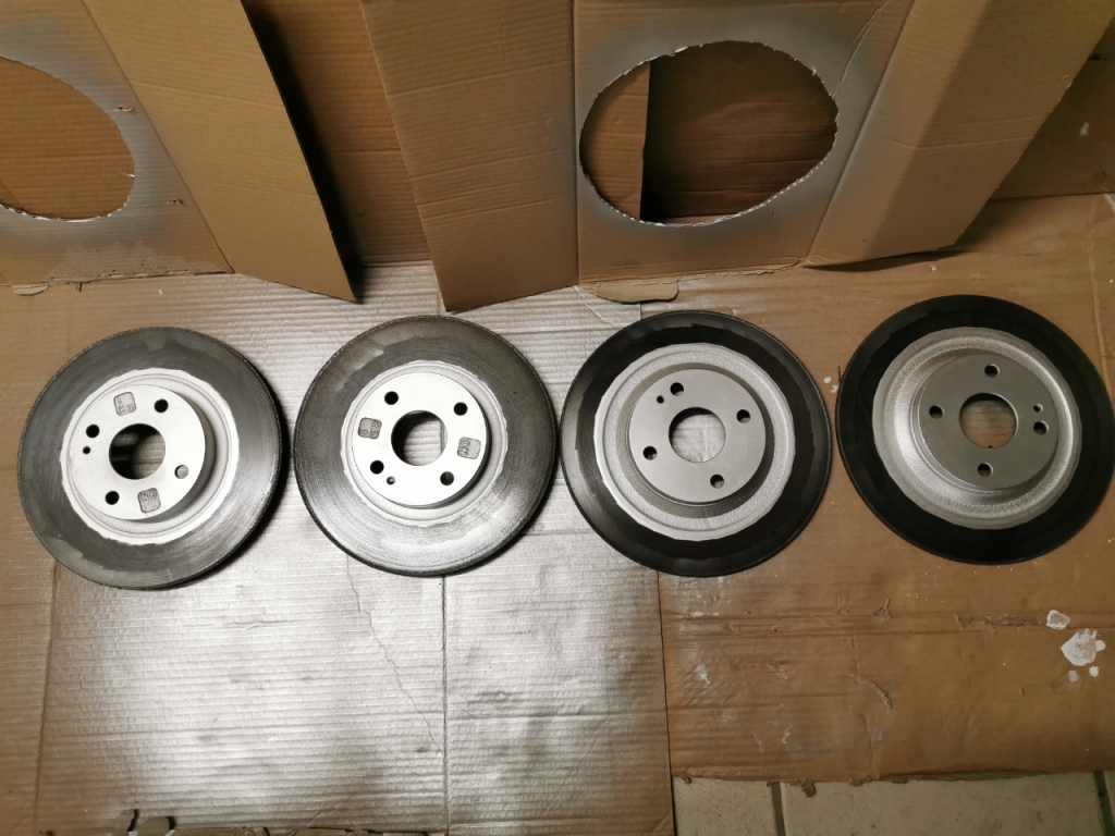

Peinture sur les disques

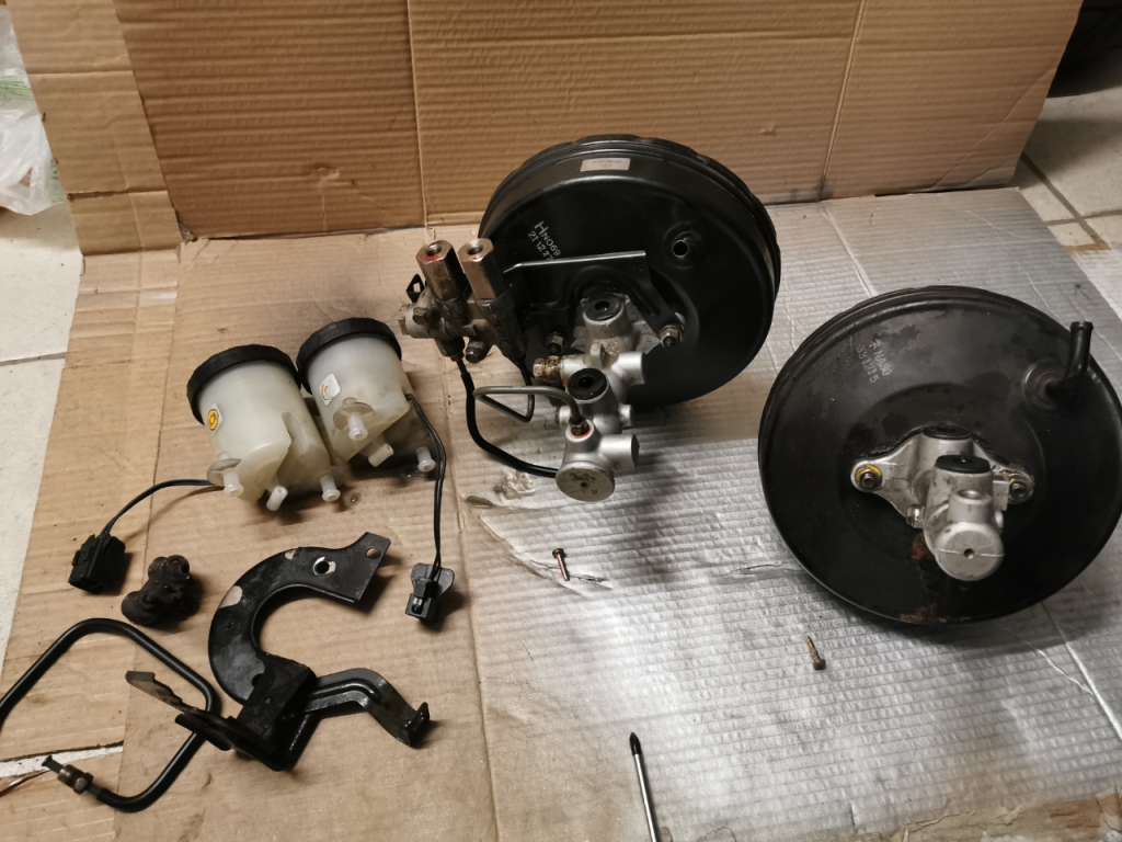

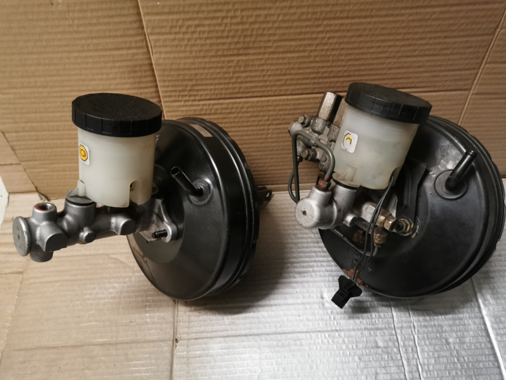

Remplacement du master-vac et maître cylindre
Un peu de bricolage pour l'adaptation (le MC venait d'une RHD), adaptation tube et échange des réservoirs pour avoir le câble du bon côté
Montage final
Je pensais monter les disques que j'avais récupérés avec les étriers mais ils sont pas mal rouillés et donc je vais passer une commande sur Mx5parts pour des disques neufs.

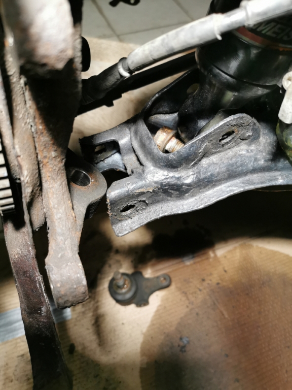

En démontant j'ai découvert que j'avais du jeu dans la rotule avant droite inférieure, donc démontage des 2 rotules (gauche & droite) et on ajoute 2 rotules dans la commande de pièces.
Rotule sorite avec un extracteur adapté, surprise lors de l'éjection, c'est brutal et ça claque un grand coup.

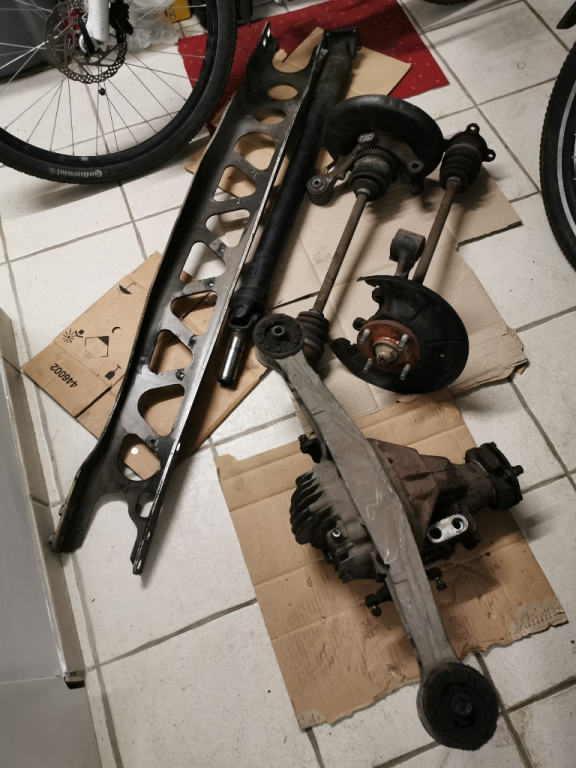

On avance dans les travaux et oui, encore pas mal de choses à changer...
J'en suis là:

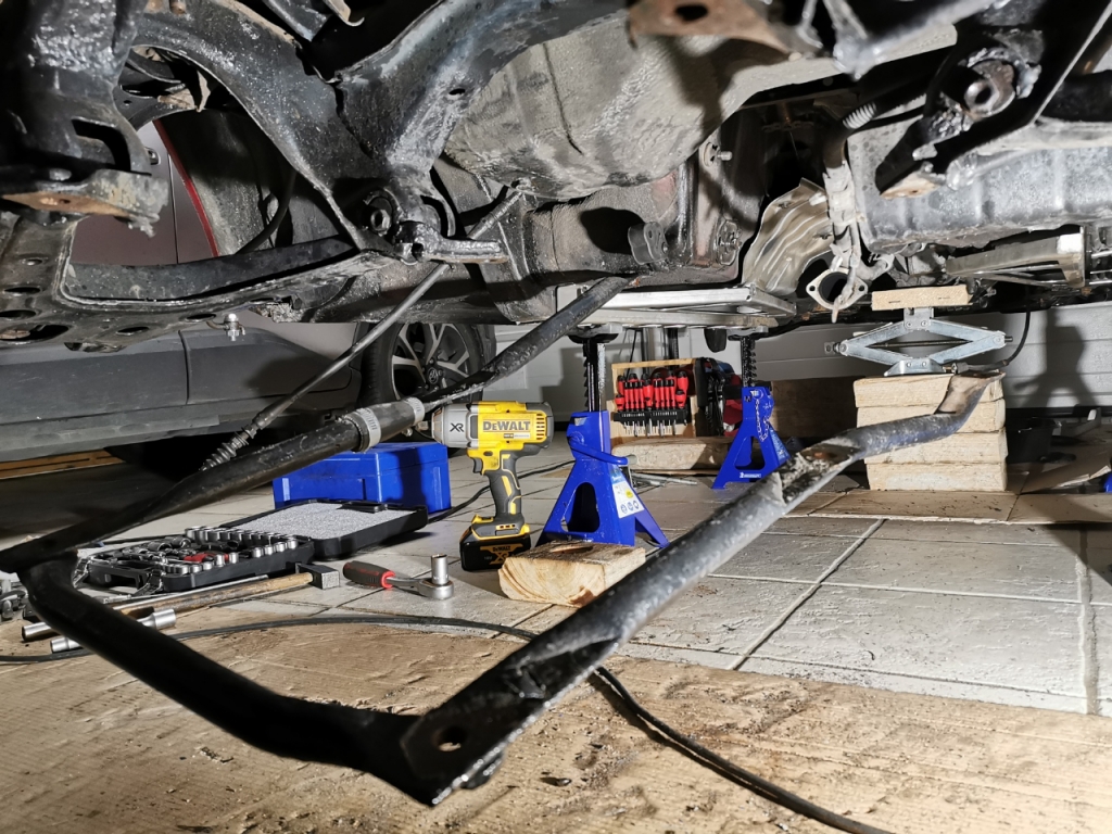

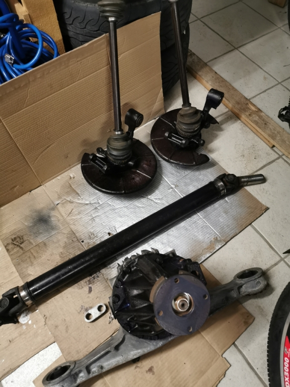

Pont, PPF, cardans et moyeux arrière déposés, merci à la clé à choc Dewalt achetée pour Noel, ça change la vie pour les vis rouillées mais il faut faire attention à ne pas casser les vis.

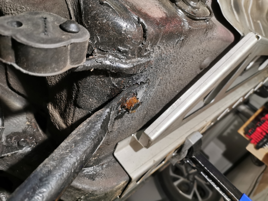

Par contre, j'ai une petite galère, j'ai un écrou prisonnier du renfort de châssis qui tourne et je n'arrive pas à dévisser la vis de fixation.
Si vous avez des idées avant utilisation de la disqueuse, je suis preneur.

On continue le démontage.

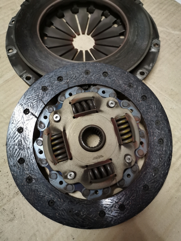

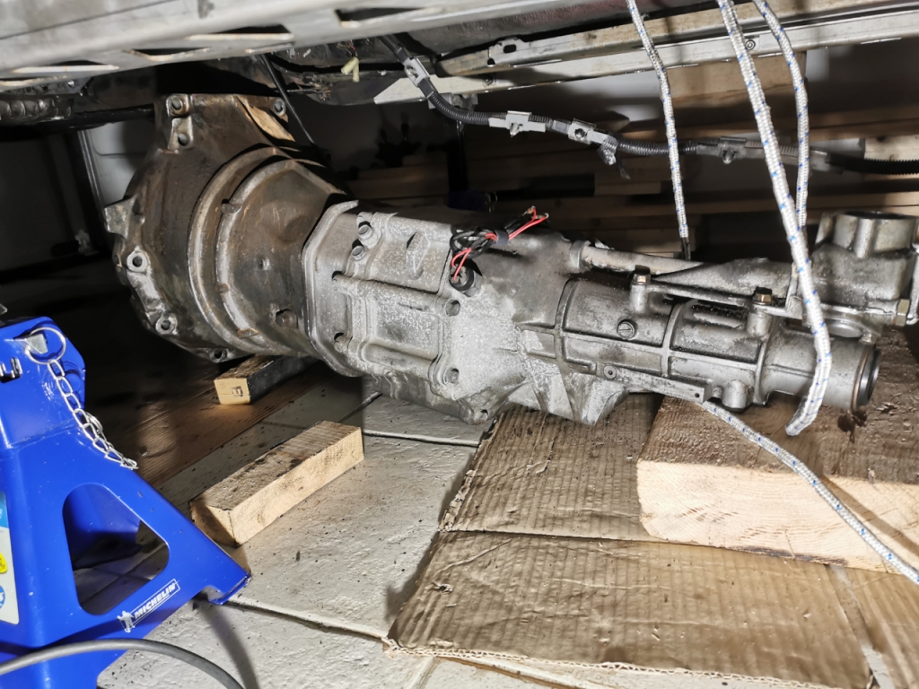

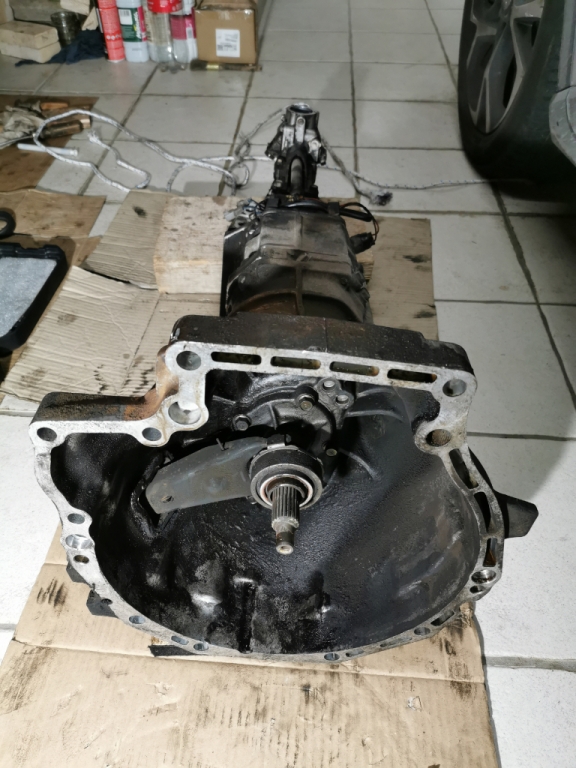

La boite, l'embrayage et le VM sont démontés.

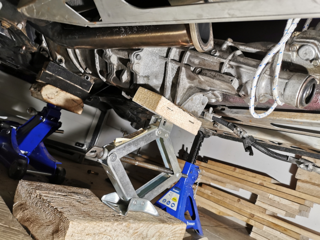

Un peu galère à faire tout seul mais pour l'aide il fallait attendre samedi, donc je me suis lancé avec une corde et une barre pour retenir la boite et 2 crics pour la faire descendre. Certaines vis sont pas super accessibles mais avec quelques rallonges et cliquets c'est passé.
Démontage en cours:
La boite descendue:
C'est bien gras à l'intérieur

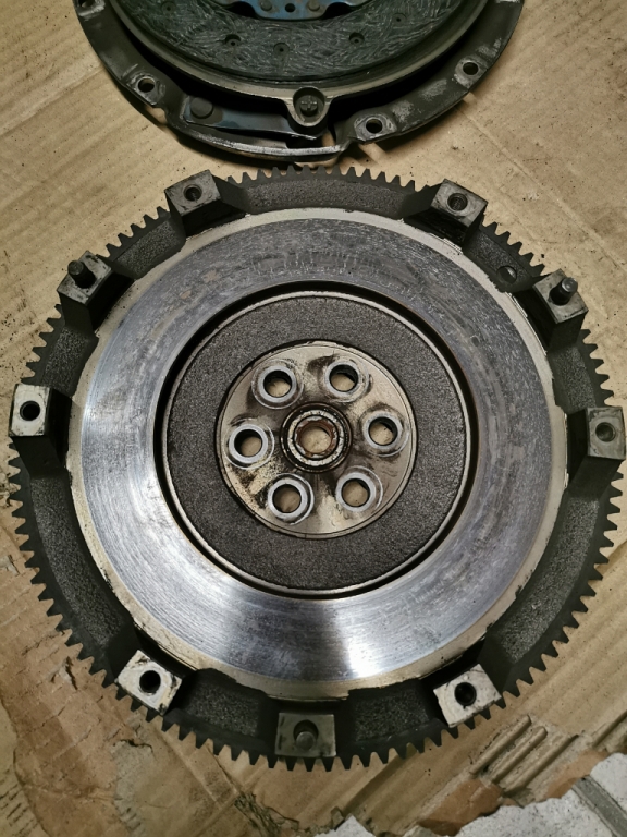

On démonte l'embrayage, le disque a l'air pas mal usé:

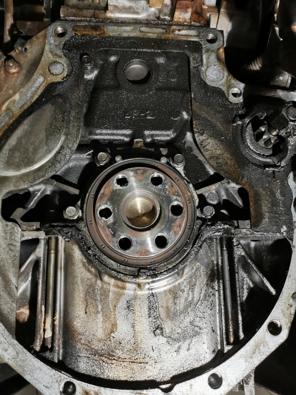

Puis on passe au Volant Moteur:
Y'a bien une fuite au joint spi

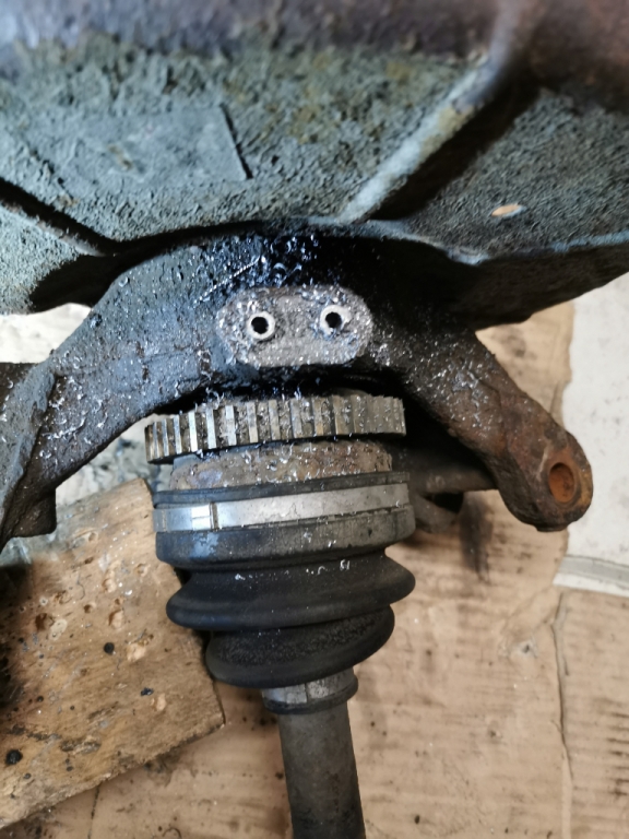

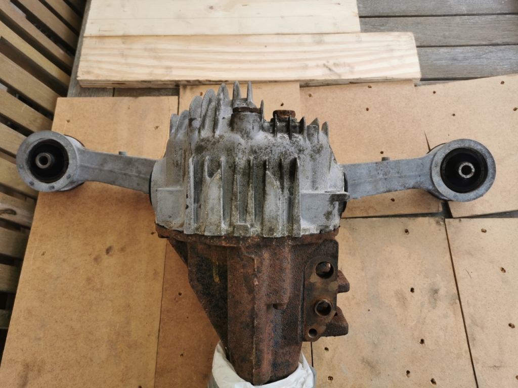

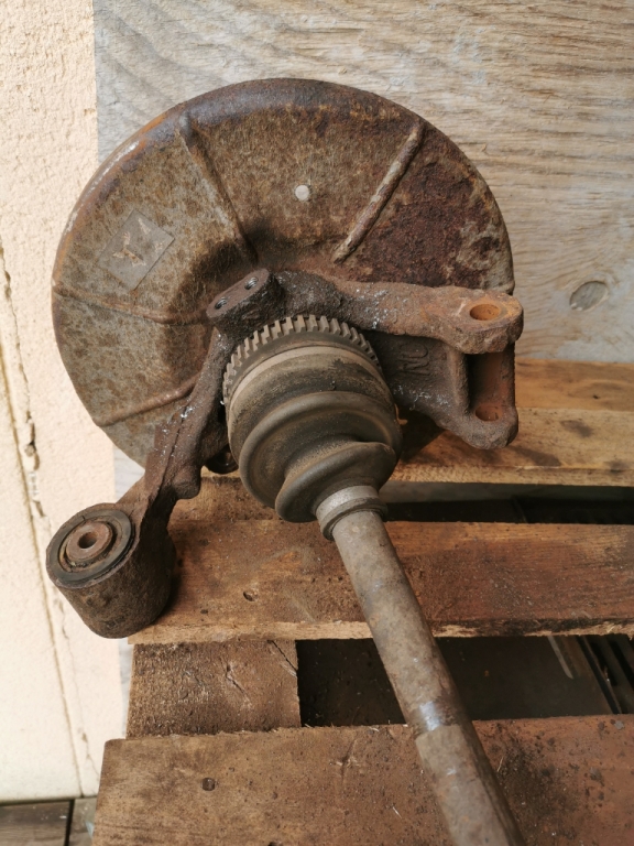

Maintenant j'ai un peu de travail de décapage / Nettoyage (Boite 6, Torsen, Cardans, ppf). J'ai aussi une autre merdouille à gérer, j'ai péter les 2 x 2 vis des capteurs abs sur les ensembles cardans moyeux que je dois remonter.

Activité du jour: perçage, taraudage pour les vis des capteurs ABS et décapage des différentes pièces.
Perçage des vis cassées, on commence petit puis de plus en plus gros:
Résultat final après taraudage c'est nickel
Les différentes pièces sont bien rouillées (Avant)
Après décapage et une couche de férose:
