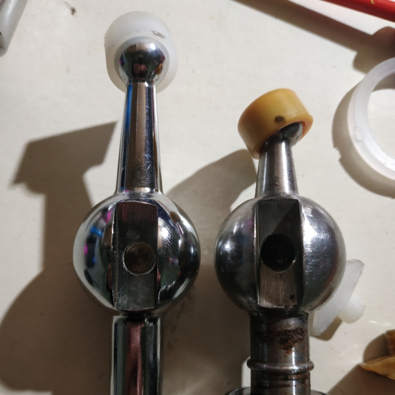

Shortshifter monté.
J'ai au final recuperé le soufflet sur l'ancien levier.
La qualité du shortshifter que j'ai commandé n'est vraiment pas ouf. ( A 50€ je savais ce que j'achetais...)
J'ai dû tailler au cutter le pièce en plastique de la gorge, car elle était mal enclenchée, et du coup frottait sur les bagues haute et basse.
Pour le moment j'ai fait un montage "à la va vite" pour tester et vérifier si ça montait.
Ce soir je redemonter pour finir tout ça proprement.
La en effet les rapport sont bien plus court, est top, mais l'ensemble accroché bien trop a mon goût.
Je n'ai pas utilisé les.pieces plastique du kit, car on voit vraiment que est du plastique de très mauvaise qualité.
Et obliger d'additionner 2 rondelles métal au dessus de la rotule pour ne pas avoir un jeu du cosmos.
Une affaire rondement menée.
Une image de la "qualité" et du centrage des perçages...

Alors, le shortshift ...
Bon c'est cool effectivement, les rapports sont bien plus court à passer ...
Mais du coup, aussi bien plus dur !
J'ai tout re-démonté histoire de faire un montage propre, retravaillé la bague du haut ( qui n'a pas d'encoche pour ne pas toucher le plot de centrage ) , tout bien graissé et tout et tout .
Et bien les vitesses passent un peu au forceps quand même !
C'est un truc normal de cette modif ?
Car ok je savais ma boite un peu accrocheuse, mais là, j'arrive pas à savoir si je garde ou pas .
