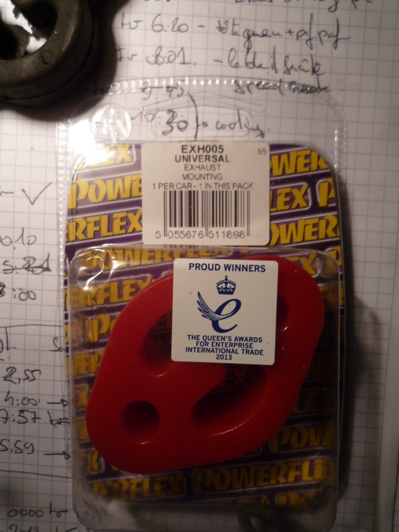

Salut les guys,
Vidéos de la sortie du 13 aout dispo :D
viewtopic.php?f=84&t=18895&start=1755#p15950367

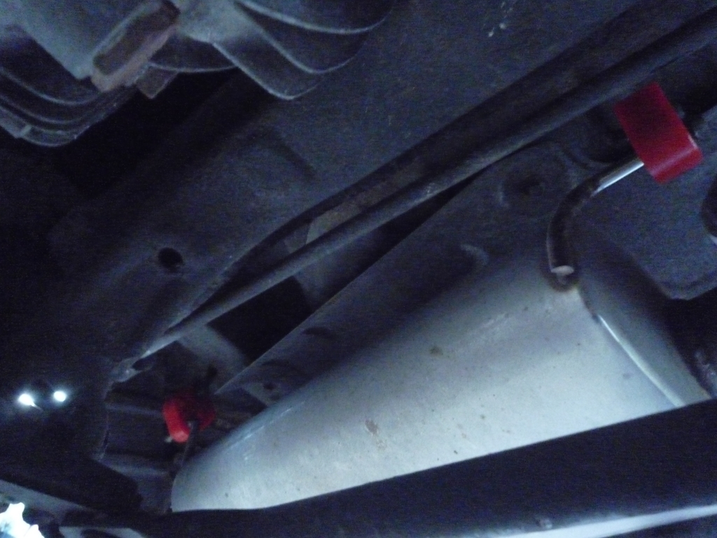

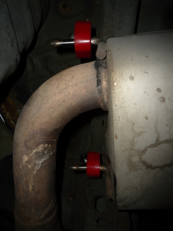

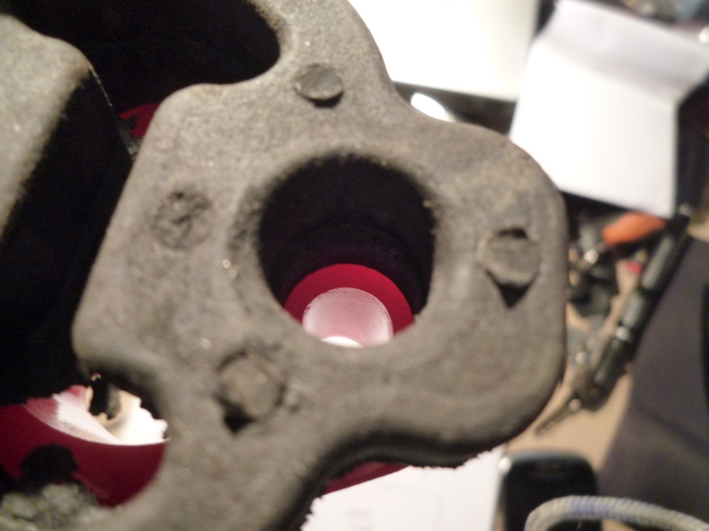

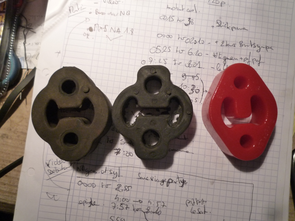

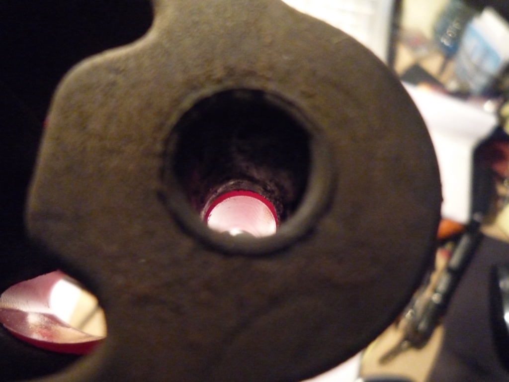

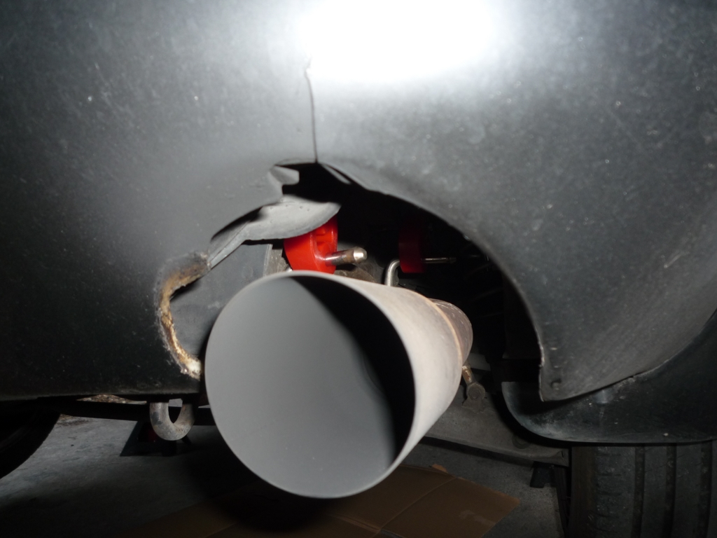

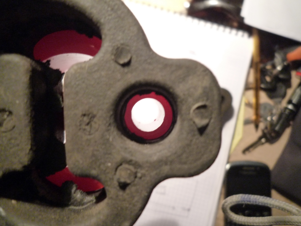

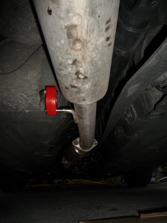

Sinon à force de G latéraux ma ligne se donnait à coeur joie de toucher tout un tas de truc sous la caisse :aie:
Soluce:
bah les remettre correctement?
=> non tien pas plus de quelques tours
Bah des neufs alors
=> essayé, ceux d'autolink => pire que l'OEM 25 ans d'age
Bah renforcé tiouning alors? :geek:
=> Yes! c'est bling bling mais pas beaucoup plus cher et là fini les problèmes :bien:
Silentbloc
OEM/Autolink/Powerflex
Autolink Vs powerflex
OEM vs Powerflex
:aie: :cubitus: :cyp:
Fait pas semblant....
Les silentbloc powerflex se trouvent à environ 7€/pce fdpin si on cherche bien ;)

par contre ceux d'autolink, on dirait des vieux SB en faite.
 Sujet du message : Re: [NA] Regis_92N / la BANANE!
Message Publié : Lun 29 Août 2016, 09:06
Inscription : Dim 9 Août 2015, 11:30
Message(s) : 481
Localisation : Paris
Super en plus ils seront assortis au rouge de la caisse :P
Message Publié : Lun 29 Août 2016, 19:50
On dirait surtout un refaire ou resourcing à la cheap mais facile à monter, plus gros trous, moins de matière partout, ça peut pas être mieux :aie:
