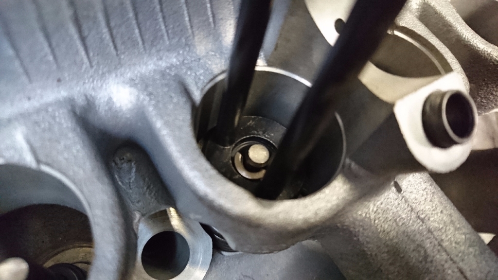

Merci.
J'ai pu le faire moi même et je peux vous dire qu'on voit les choses autrement :aie: les sièges arrivent vite et je me demande si je ne vais pas devoir m'occuper de la segmentation rapidement, donc re surfacage, donc vaut mieux prévoir un peu de marge ;)

Ça avance mais c'est galère à remettre ces demi lunes. Surtout les premières...

tournevis avec de la graisse à son extrémité ;)

Oui pas con, j'ai utilisé un genre de grosse pince à épiler. bon après je m'en suis sortie mais il y en a eu 2-3 difficiles du genre une bien en place qui part plus bas quand tu mets l'autre et que tu galère à récupérer...
J'ai vu que certains mettent de la graisse aussi à l’intérieur pour que ça tienne ça aurait pu aider un peu je pense.
+1 c'est ce que j'avais employé comme méthode aussi, ça marche nickel.
