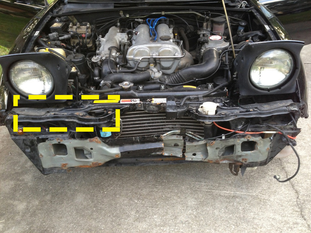

j'ai besoin de votre aide les gars
je n'ai pas encore démonté donc j'ai cherché une photo sur le net
cette partie entourée, ce morceau de métal fait il partie de l'ensemble du châssis ou sait on le changer ?
car comme Goemy l'avait vu, mon PC du coté passage rentre trop, donc le phare quand il se ferme , se ferme en partie sur le pc avant
j'ai remarque que cette "pièce" était légèrement pliée, la voiture a surement eu un petit coup de par choc qui a plié cette pièce
Je compte démonter le PC ce wk mais si déjà quelqu'un a la réponse ? Vais je devoir redresser ou si ca se retire, la changer ?
Merci

Message Publié : Jeu 26 Nov 2015, 07:18
Message(s) : 2470
Elle est soudée par points :oui:
http://www.mx5legend.com/panneaux-de-ca ... x5-na.html
La traverse supérieure est peut être redressable :?
A vérifier également lorsque que tu auras retiré l'absorbeur, si le bas de la face avant et le passage de roue n'ont pas bougés :(

oui elle est surement redressable, elle n'est pas fort pliée
le par choc rentre de 0.5mm maxi
Je ferai une photo une fois démonter
merci pour le lien :)
