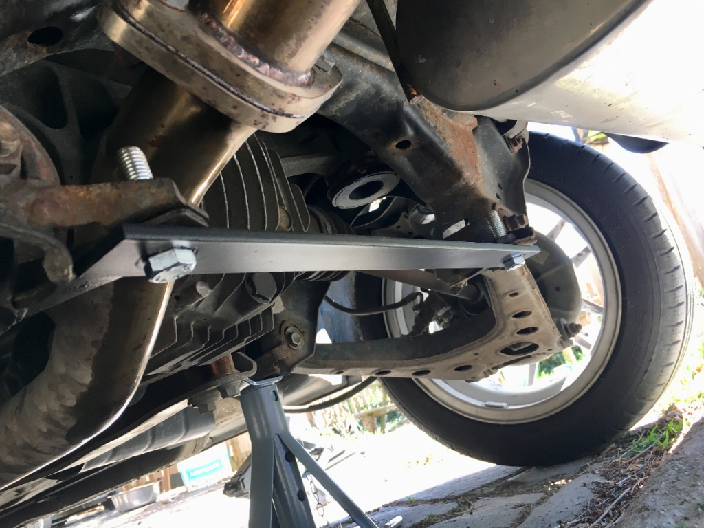

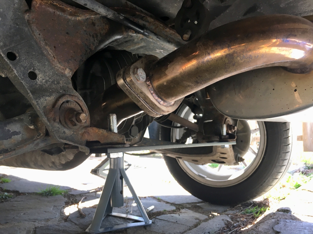

Aujourd'hui petite cession bricolage. J'ai fabriquer une BAR inférieur pour fermer mon chassis. EN effet depuis que j'ai l'arceau je ressent encore plus le train travailler. J4ai déjà une BAR avant inférieur. Je vous mets quelques photos et je vais faire un petit tuto ( https://www.mx5france.com/forum/viewtopic.php?f=143&t=37717&p=16087696#wrapheader )au passage ;) Oui j'ai de la rouille mais elle n'est que de surface donc à l'occasion je vais tout nettoyer et faire propre, mais dans l'ensemble je n'ai pas un pet de rouilles ailleurs :woo:

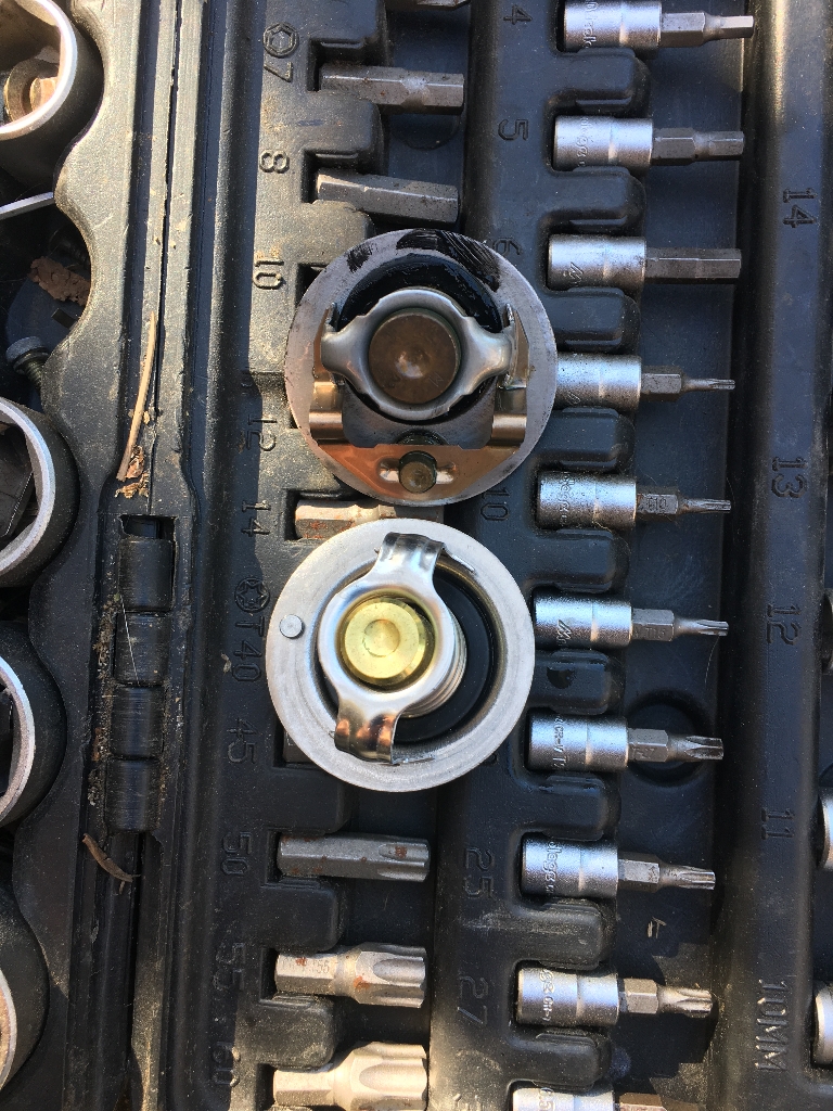

J'en ai aussi profité pour changer le thermostat. En haut l'ancien en bas le nouveau. Et ils ne se ressemblent pas du tout :ricane: Le nouveau ouvre cependant plus tôt. En regardant l'aiguille sur le compteur, elle n'est pas moins basse qu'avant, je l'ai toujours eu a peine au dessus du milieu, peut importe ce que je face.... Alors que normalement elle doit être un peut dessous ?

J'en ai aussi profité pour changer le thermostat.[...]Le nouveau ouvre cependant plus tôt. En regardant l'aiguille sur le compteur, elle n'est pas moins basse qu'avant, je l'ai toujours eu a peine au dessus du milieu, peut importe ce que je face.... Alors que normalement elle doit être un peut dessous ?
Normalement rien du tout ;) la jauge n'est ni linéaire ni de précision...
et les moteurs Mx5 fonctionnent mieux avec des thermostat à 88°C :geek:
Bref avec ton thermostat précoce tu vas juste marcher un peu moins bien et sucer plus de coco, c'est con :tantpis:

Pourtant j'ai pris celui qui m'étais proposé. Sais tu le pourquoi de la différence de design entre les 2 au fait?
Message Publié : Jeu 12 Avr 2018, 18:46
Message(s) : 5586
Pour la différence de conception entre celui avec une seul cartouche de cire et l'autre avec deux?
Je n'en sais rien mais il peut y avoir une fonction de sécurité, la proba que les deux cartouches faillent en même temps est faible et ça assurait donc un débit suffisant pour refroidir le moteur dans le pire des cas, et ne rien changer ou alors ouvrir un peu plus tard dans le meilleur des cas :tantpis:
Hummm pas idiot, mais il était cuit le pauvre , le joint était "fondu" (d'ou la trace noir comme de la peinture sur mes doigts). La ma voiture monte plus vite en température, je n'ai aucunes fuites (pas testé encore en condition extreme de conduite).
