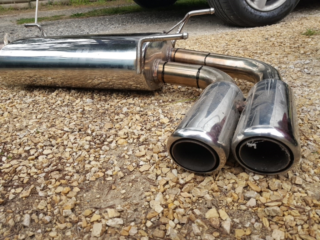

Pas vraiment fan des 2 sorties qui ressortent beaucoup et gâchent un peu le joli profil de Mia... :tantpis: ...Kenavo.
G.
Assez d'accord avec toi, mais comme j'ai pu le récupérer gratos... Puis c'est entièrement réversible. Deux bagues de serrage à défaire, un bout de manchon et je peux remettre l'ancien rapidement. Sinon, une fois le confinement fini je vais peut être demander à un copain s'il peut me raccourcir et ressouder ici:
Ca permettra de ramener la sortie vers la place de celui d'origine...

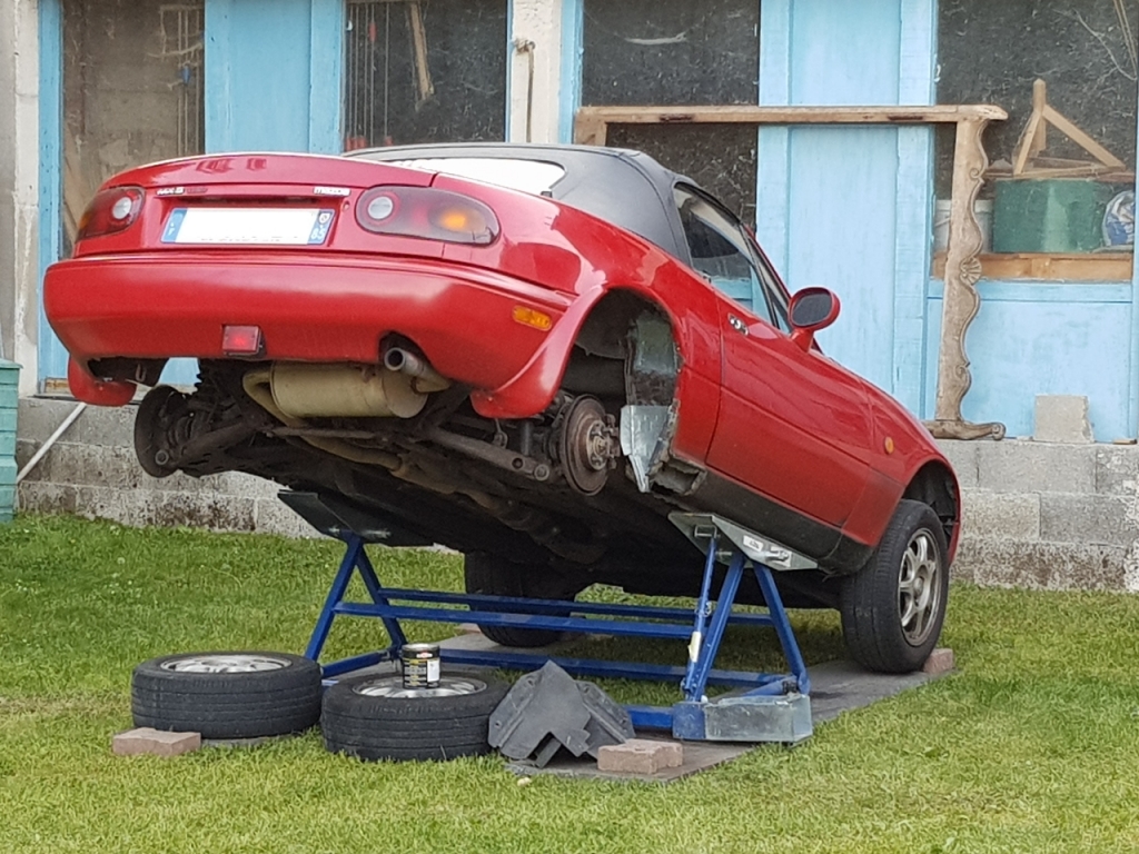

Autre projet en cours, petit traitement de protection du chassis. Pendant que Mia était c*l en l'air l'an dernier chez mon pote Yves:
J'avais profité pour traiter toute la sous caisse à l'anti-rouille. Je ne sais plus ce que Yves m'avez passé comme produit (c'est un copain garagiste qui lui avait donné), mais c'était blanc, se diluait à l'eau et s'appliquait au pinceau.
Un an plus tard c'est absolument nickel. Toutes les parties traités ont un beau couleur chocolat et il n'y a pas une trace de rouille.

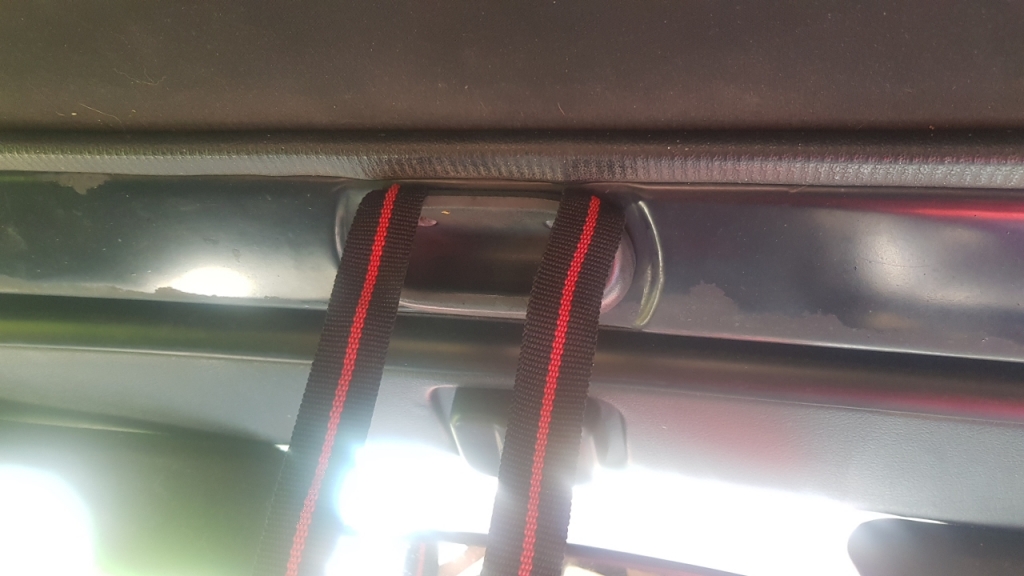

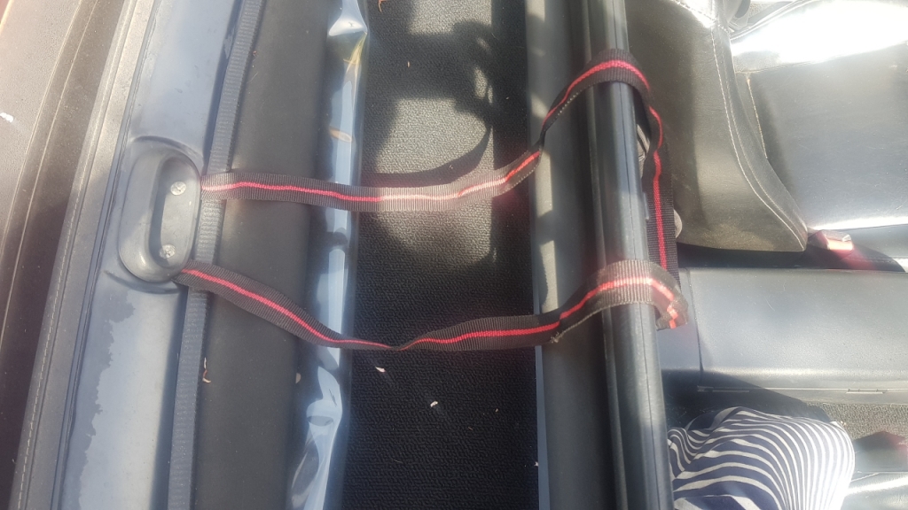

Autre petite addition que j'ai chopé sur Youtube. maintenant je peux refermer la capôte sans sortir de la voiture et sans me tordre le bras...

Salut britail ! Elle tiens comment ta sangle ? Et tu en fait quoi une fois capoté ?!? :?
Vissé par la poignée non ?

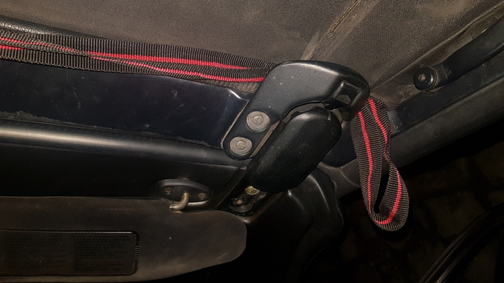

C'est une bonne idée... Mais ça pendouille pas un peu une fois capoté :aie:

En effet la sangle est bien vissée par la poignée.
1. Couper la sangle à la bonne longueur.
2. Percer les trous pour pouvoir passer les vis.
3. utiliser un briquet pour faire fondre légèrement les bouts coupés et les bords des trous percés pour éviter qu'elle s'effiloche.

4. une fois la capote levée et verrouillée, la sangle se coince tout simplement derrière le loquet de fermeture côté conducteur comme ceci:

Non c'est une vieille photo pris chez mon copain Yves l'an dernier quand nous avons fait notre grosse opération carrosserie. Il faudrait que j'attends la fin du confinement pour l'emprunter à nouveau pour faire la protection sous caisse :tantpis:
