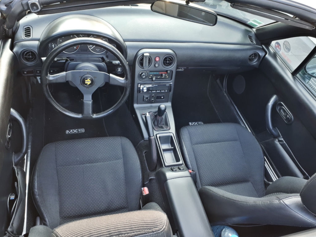

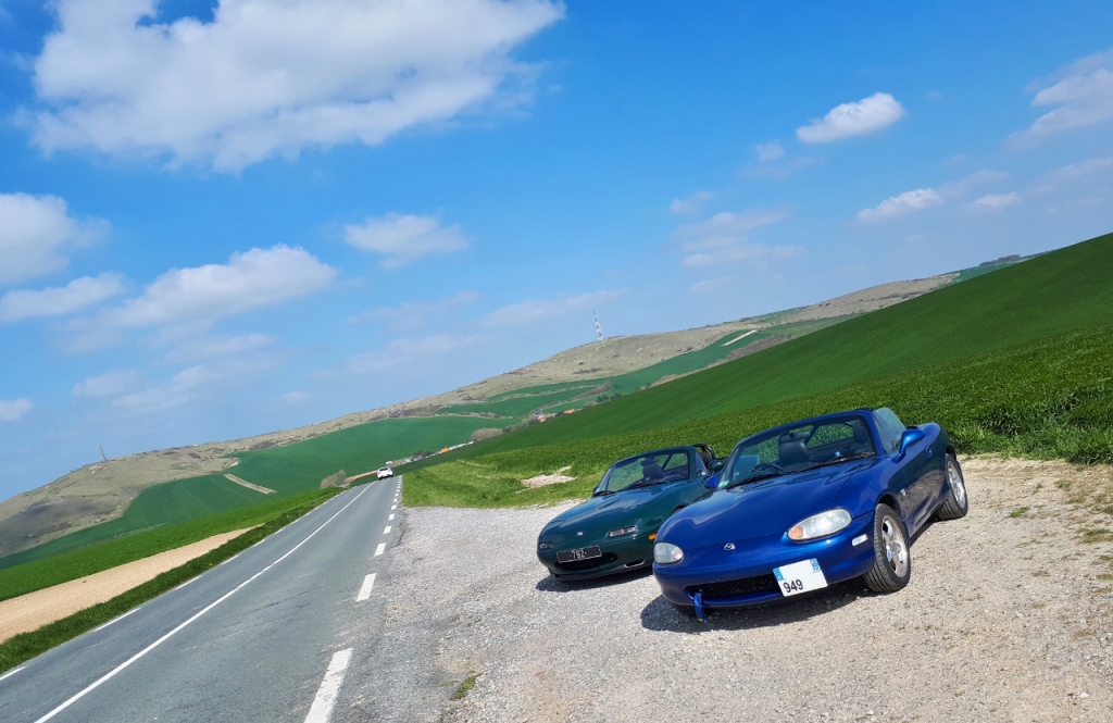

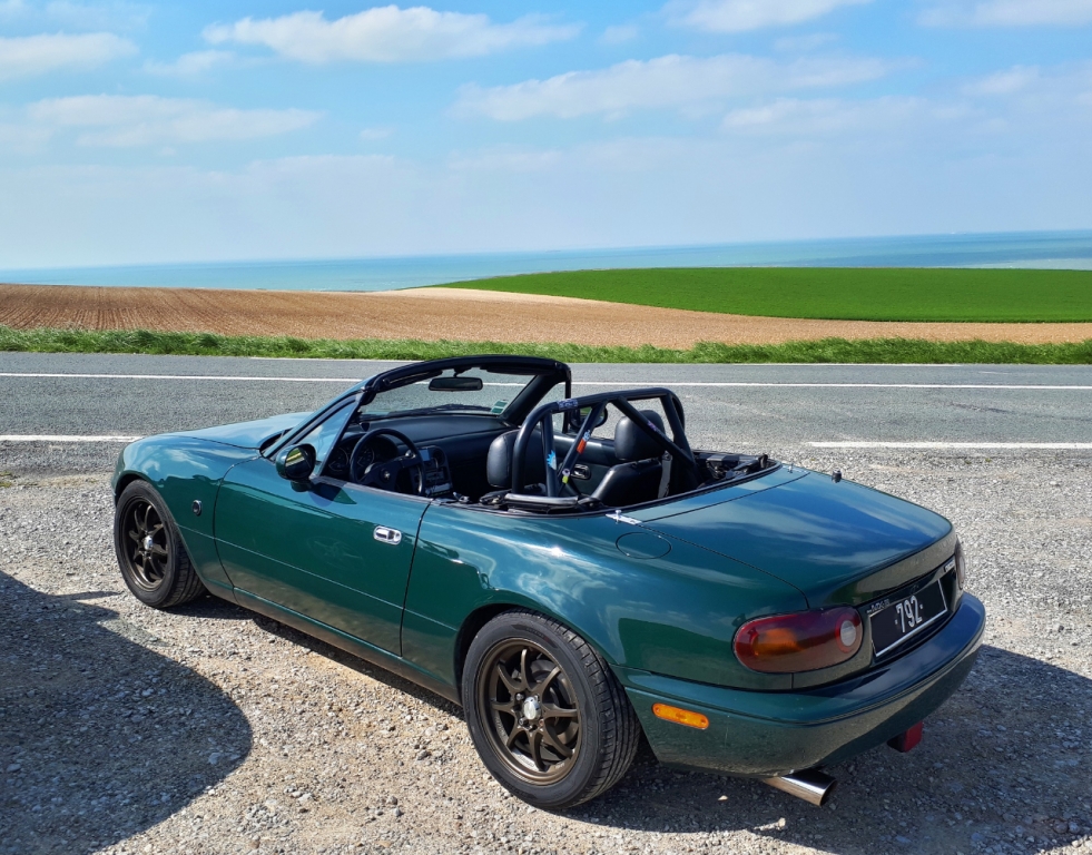

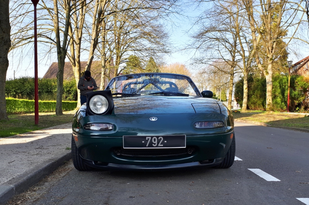

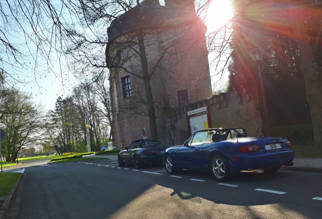

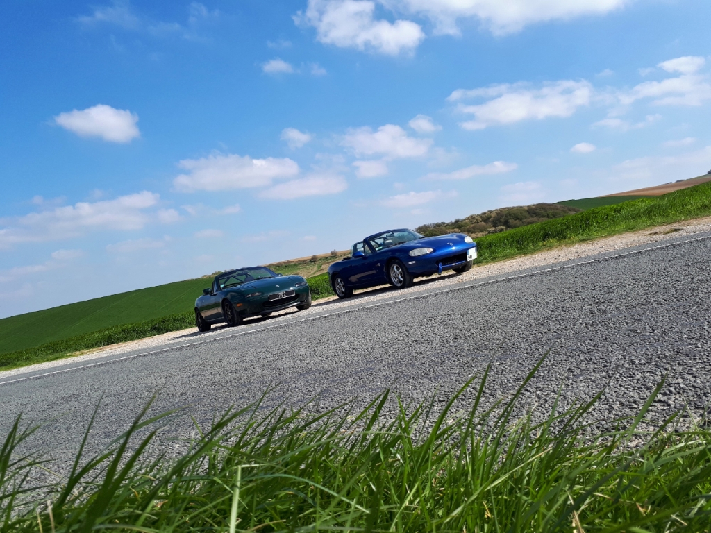

Quelques photos de la balade du jour sur la côte d'Opale avec Tigriss (et sans Puy0 qui ne voulait pas faire trop de kilomètres :D )
Vous remarquerez les deux dernières modifs qui devraient plaire à beaucoup de monde ici :D
Une bouteille de LDR derrière le siège passager ?
Oué je me venge comme je peux de tes remarques, elle est chouette la grenouille

T'as pas totalement tort, là c'est une bouteille d'eau, mais le bidon de LDR est dans le coffre au cas où :D
