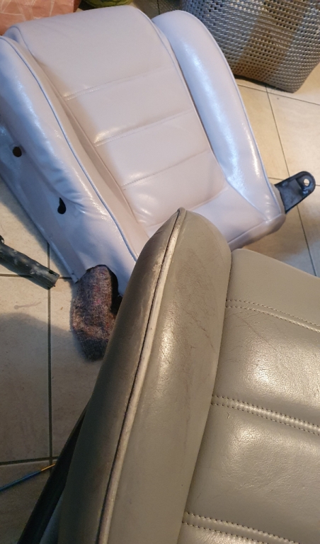

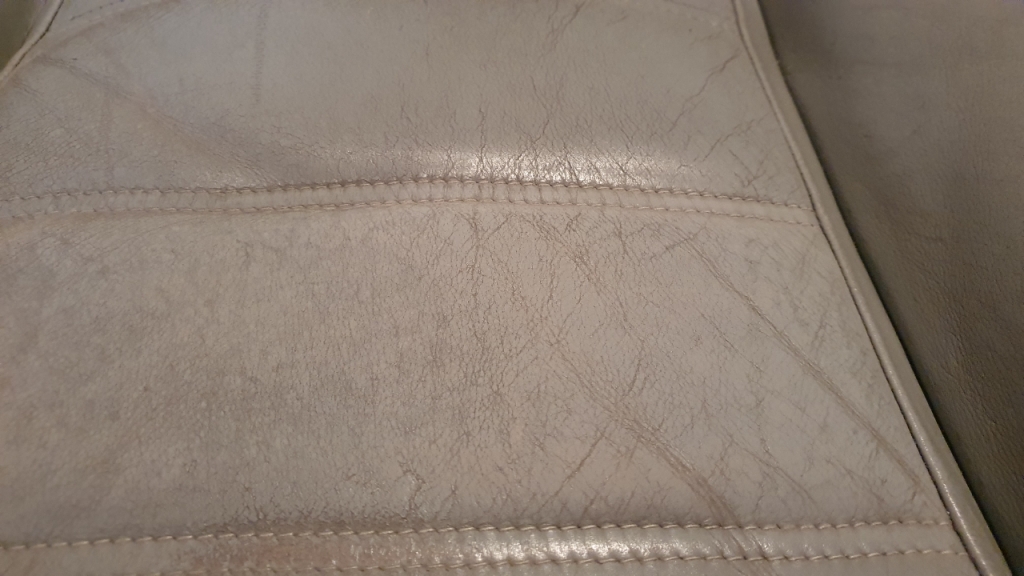

Poncage du vernis sur l'assise. Ca fait toujours bizarre dattaquer le cuir au papier de verre....mais dans le cas de mes sieges le cuir est vraimenr tres epais.
Le but est de supprimer laspect brillant pour que la nouvelle teinture adhere corrextement.
Sur la photo on voit la bande poncee mat vs la bande non poncee semi brimlante.

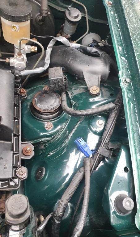

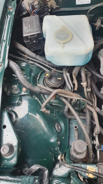

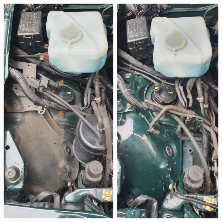

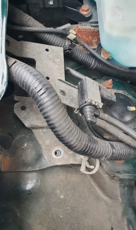

J'etais parti pour remonter le bocal de liquide de refroidissement que j'ai passe un certain temps à nettoyer parce que linterieur etait tout marron au point qu'il etait difficile de voir le niveau à travers.
Comme d'habitude le retrait du bocal m'a donné une vue sur les dessous....je pouvais pas laisser ca comme ça....
Audi tt Mk1 1.8t 225 2001
Bmw e46 330ci 2001
et....
Bmw Z4 coupé 2007
Message Publié : Dim 6 Nov 2022, 12:48
Message(s) : 651
Localisation : Essonne 91
Resultat retrait de toutes les toles de maintient des accessoires divers pour decapage peinture et nettoyage de la caisse.
Malheureusement la crasse esr littéralement incrustée, je dois y aller au compound abbrasif pour reussir à faire revenir la peinture. Un enfer.
Bref c'est pas parfait mais ca présente quand meme mieux après!

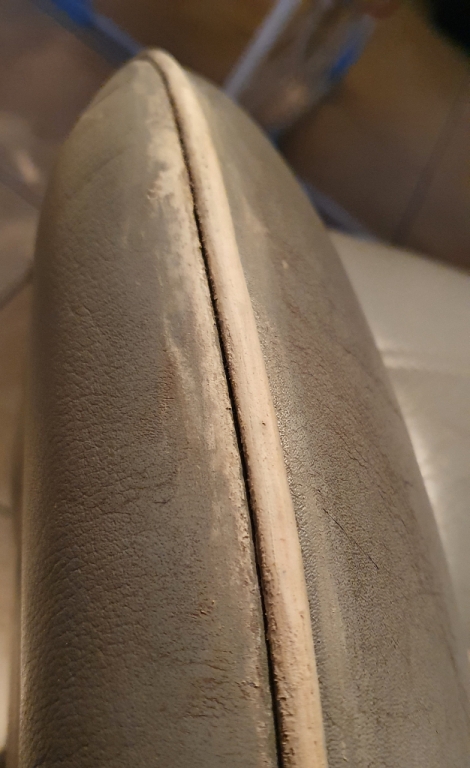

Après quelques couches fines le passe poil commence a ressembler à quelque chose.
J'en ai profité pour laisser une fine couche à coté parce que le cuir etait marqué

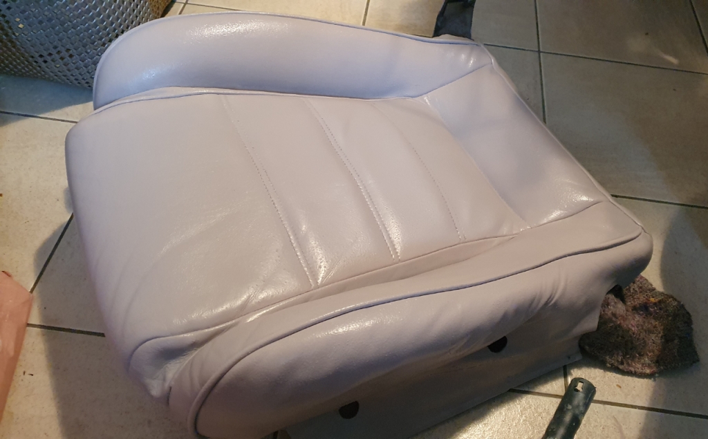

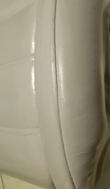

Coté teinture jai attaque l'assise.
Ca donne un vrai coup de neuf

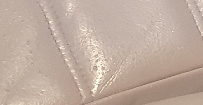

Sauf que....si la teinture couvre bien, lors de l'application au rouleau mousse comme indiqué bah la peinture a tendance à faire des bulles qui laissent des marques au séchage
Bref jai re poncé l'assise pour supprimer cet effet. J'en ai profité pour constater que malgré un sechage pas totalement parfait il a fallu luter pour enlever les irregularites donc la teinture semble tres bien tenir.

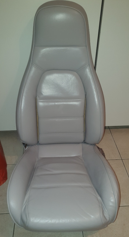

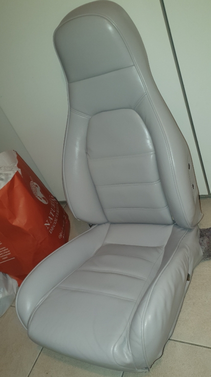

Second point, la couleur ne correspond pas du tput à ce que je pensais....beaucoup plus clait que mes sièges au depart.
Bref je vais pas recommencer 100x donc le final sera gris clair! Par contre du coup si vous voulez y passer et garder votre couleur mieux vaut opter pour lechantillon à en oyer plutot que le nuancier

Après teinture complète ça a meilleure mine

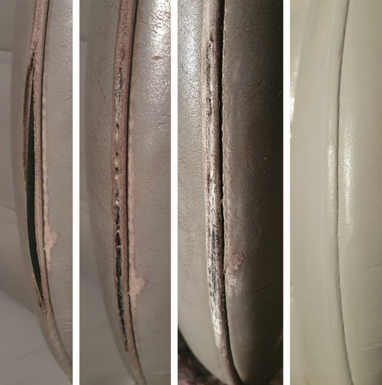

Et le passepoil après réparation
Pas parfait mais sans comparaison avec avant!
