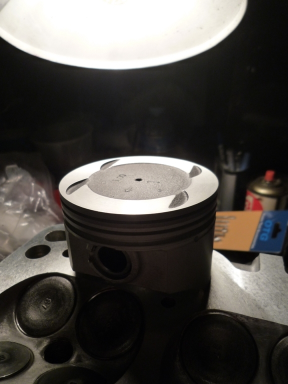

D'ailleurs j'avance coté CRX :cyp:

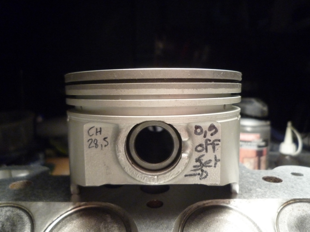

Je vais pouvoir commencer mes mesures avec mes pistons "turbo" modifiés pour atmo :cyp: ça sent bon :cubitus:
Hauteur d'axe passée de 28.5 à 25mm
Histoire de caser une bielle qui me donne un R/L d'Integra type R ... sur un D16 :ricane:

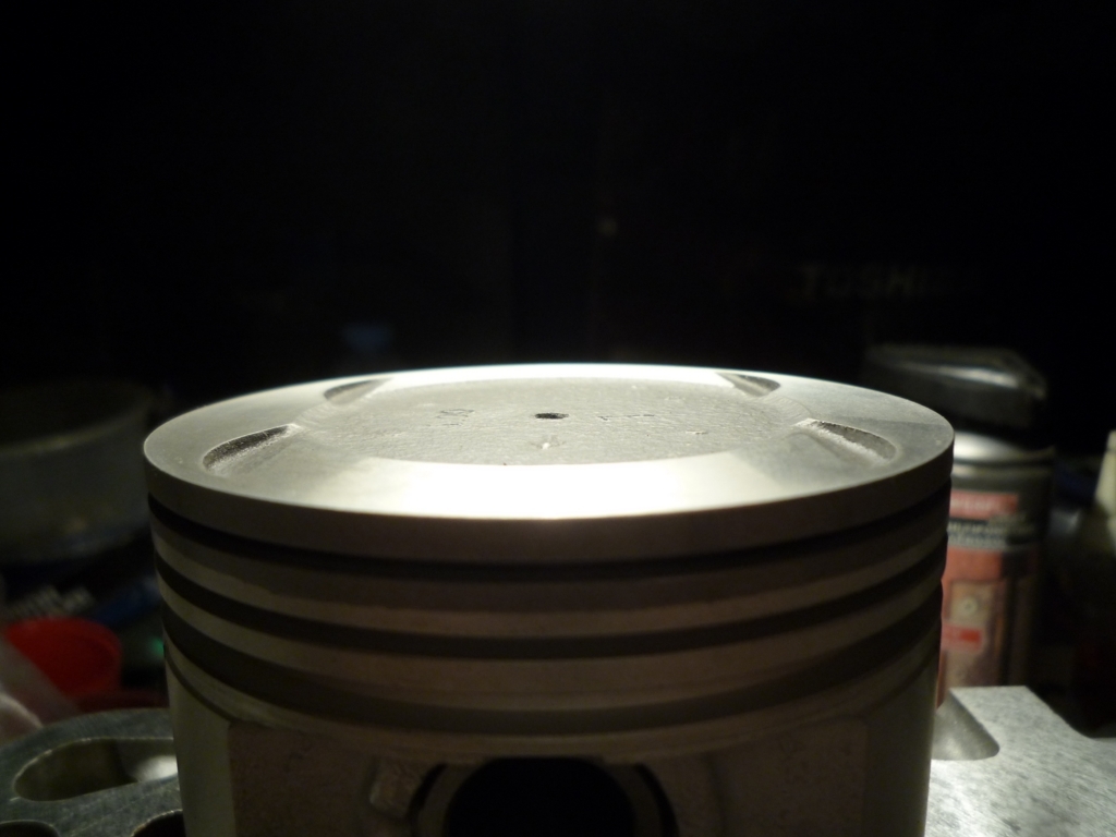

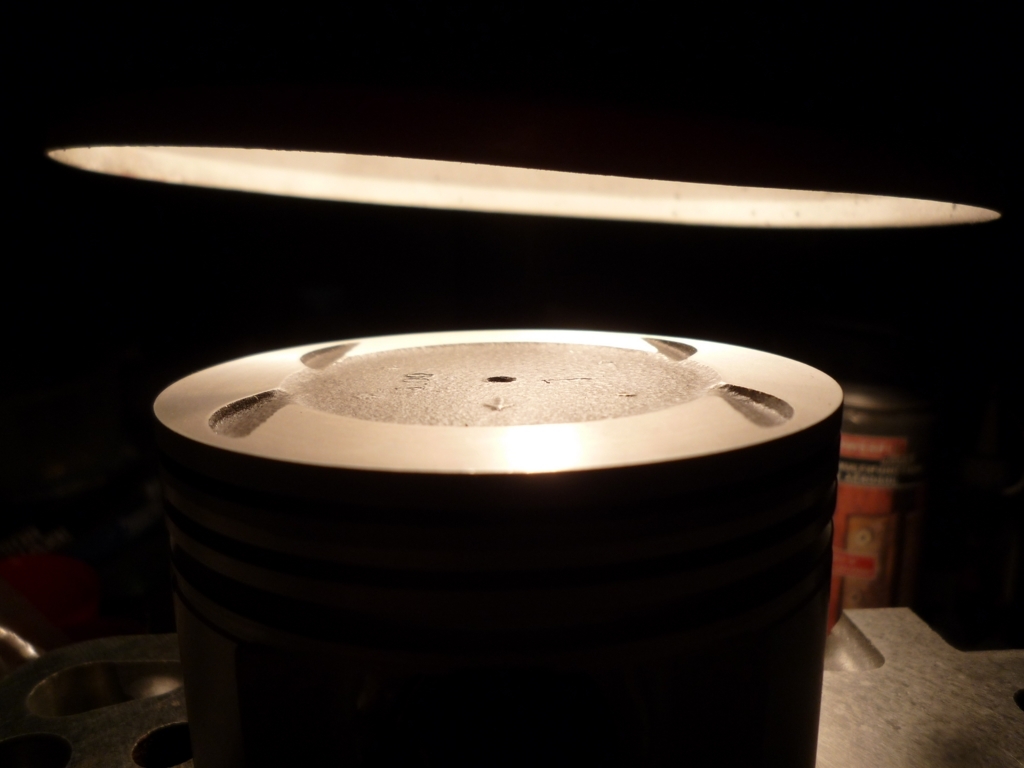

Sinon j'avais pas percuté, mais t'as raboté des pistons et modifié la hauteur d'axe pour récupérer du RV? T'es un grand malade :lol: ! Je savais même pas qu'on pouvait modifier la hauteur d'axe d'un piston, c'était pas plus simple de mettre des bielles plus longues (si ça existe en on the shelf)?
Eternal Flame...
 Sujet du message : Re: [NA] Regis_92N / la BANANE!
Message Publié : Ven 21 Déc 2018, 14:28
Message(s) : 5586
Ahahah, pas de problème pour divergé sur mon topic ;)
C'est plus adapté que facebook :cyp:
Perso jamais de gros soucis ou de trop importante looooogueur avec Osca/Autodo/pièce24
En effet la livraison en 24h mais la prépa colis en 5jours c'est rageant....
Idem pour les produits marqué dispo et en fait non...
Parcontre je n'ai jamais eu d'échange de ref produit , je touche du bois.
Ahah je ne me souvenais plus du tps aliexpress XD
Idem pour moi, ça me fend le coeur de faire traverser la moitié du globe à mes achat mais je veux moi aussi ma part de la mondialisation :cyp: .... trop d'outils et de savoir faire on été à bon compte arrachés à notre pays .... et bien sûr cela fait les affaires de ceux qui te revendent du made in china au prix du made in france + grasse marge abracadabrante. (fuck them all)
Mais c'est tjr avec plaisir que je vais voir le bon usineur du coin (Rectif 2000), que le travail et délais sont top et les prix tout à fait "démocratiques".
Bah justement la réduction de la hauteur d'axe piston par usinage de la tête est là pour satisfaire la mise en place de bielles plus longues sinon ça ferait des chocapic XD
la limite étant de s'assurer d'avoir suffisamment de matière au dessus du segment de feu et du ciel de piston
Dans mon cas le ciel n'est pas touché (merci les piston type "turbo") et il reste env 3mm de matière au dessus du premier segment.
Valeur rencontrée dans certains moteurs actuel/récent ... bon ok pour réduire la quantité d’imbrûlé et donc satisfaire la pollution.
Cette "faible" hauteur rend le piston moins robuste face au cliquetis (l'onde tape plus facilement le segment et il est plus facile de pulvériser une parois de 3mm d’épaisseur que de 6.5 mm ...
J'ai estimé que pour un usage route/atmo et avec un R/L de 0.31 (1.60 pour ceux qui calcule à l'américaine) c'est suffisant.
Bonus point:
la forme quasi plate de la tête de piston est un bon point pour la qualité de la combustion, point sur lequel le D16A9 de ma CRX est très largement améliorable car pas de zone de chasse et volume combustion conséquent.
Dommage pour une culasse qui a de belles soupapes de 30mm et 27mm (très facile et peu cher de passer en 31mm et 28mm d'ailleurs)
Bonus point #2:
Le hasard fait que les bielles retenues pour le passage bielles longues sont les mêmes pour mon "super B6" et mon D16 honda.
C'est chouette quand plusieurs moteur partage les mêmes diamètres de maneton et largeur de tête de bielle :love:
