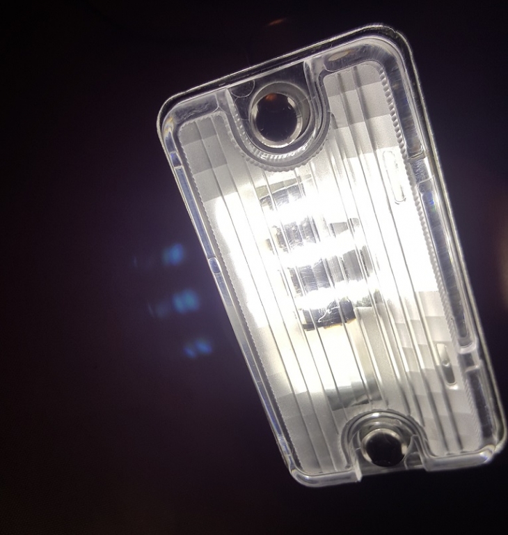

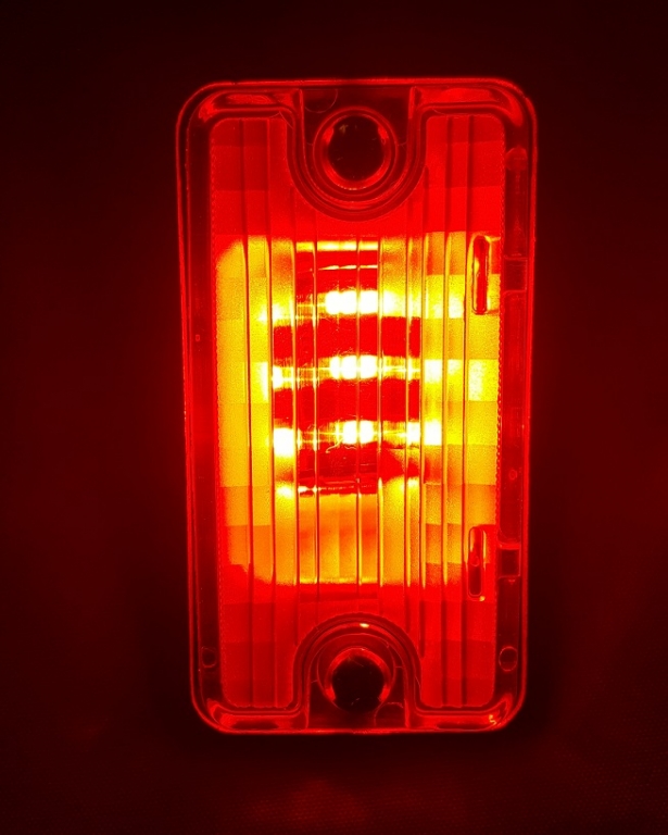

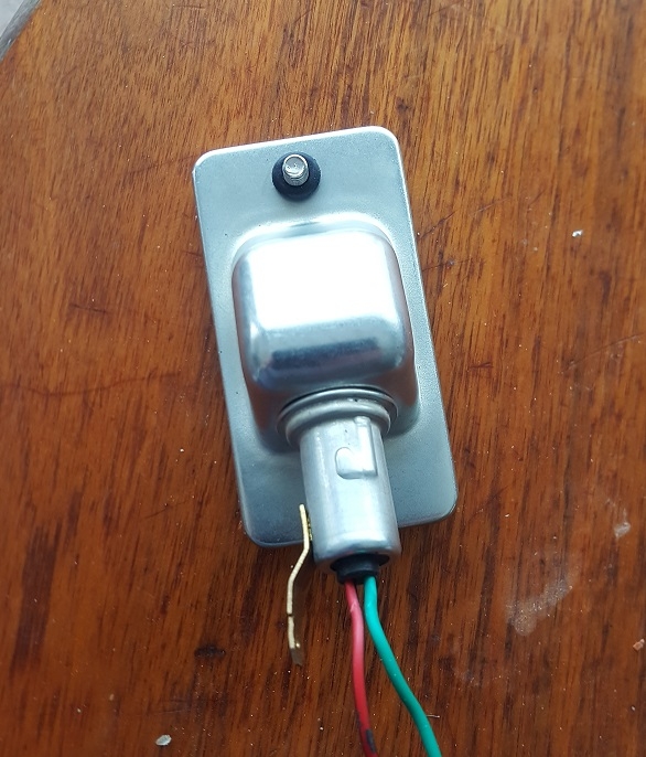

La suite ... de Led P21w blanche/rouge ? :
Je cherche un lien... pour une ampoule LED courte P21w de couleur rouge et blanche (équivalent 21w pour les deux couleurs
C'est pour convertir le feu de recul en double fonctions) ?
viewtopic.php?f=34&t=37580&p=16087339#p16087339

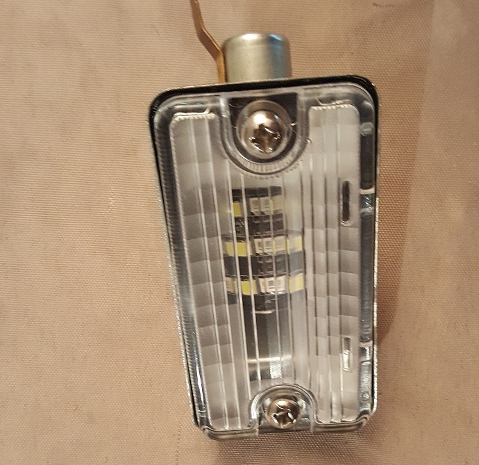

J'ai reçu mon ampoule commandée sur le site classic car leds (pas sur eBay) et tout va bien :bien:
A part peut être que le culot est un BAY15d (1157) et pas un BA15d, j'aurai du être un peu plus attentif au descriptif :sic:
Un coup de lime et le tour est joué :tantpis:
Le site :
https://www.classiccarleds.co.uk/produc ... llb380-380
Ebay :
https://www.ebay.fr/itm/1x-BAY15D-1157- ... 0033.m2042
Un aperçu des couleurs :bien:

Message Publié : Lun 16 Avr 2018, 17:27
Message(s) : 2470
C faiiiit ;)

Message Publié : Mer 25 Avr 2018, 06:10
Message(s) : 2470

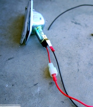

J'ai utilisé le noyau clignotant/veilleuse d'un de mes feux avants US

Message Publié : Mer 25 Avr 2018, 20:31
Message(s) : 2470

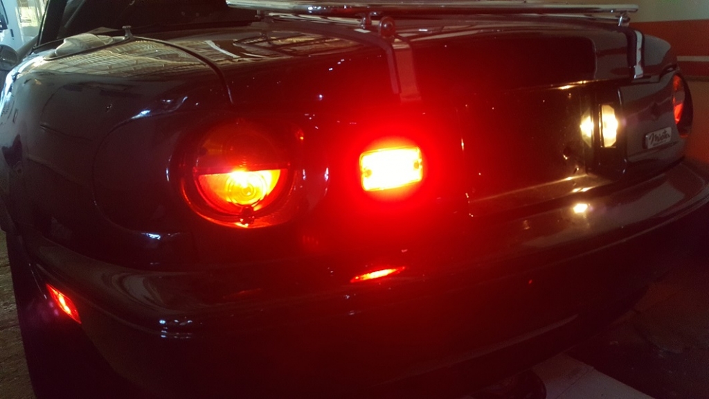

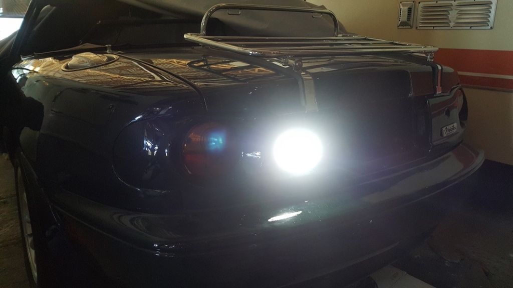

La modif est terminée :oui:
Le résultat est largement à la hauteur de mes espérances :bien:
Le rendu n'est pas au max, les photos ayant étés prises en plein jour dans un coin plus sombre ;)

Ouais, mais, du coup, tu dois choisir entre reculer et être dans le brouillard :ricane:
Message Publié : Jeu 26 Avr 2018, 06:15
Message(s) : 2470
Non... :ttt:
Le rouge est prioritaire :oui:
Lorsque le feu de brouillard est en fonction, le feu de recul ne s'allume pas ;)
