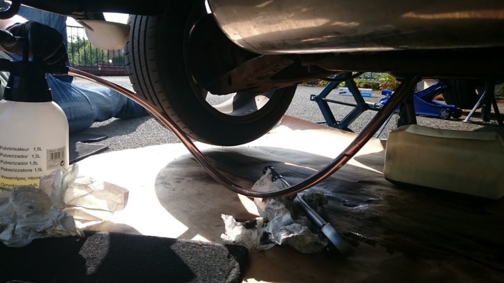

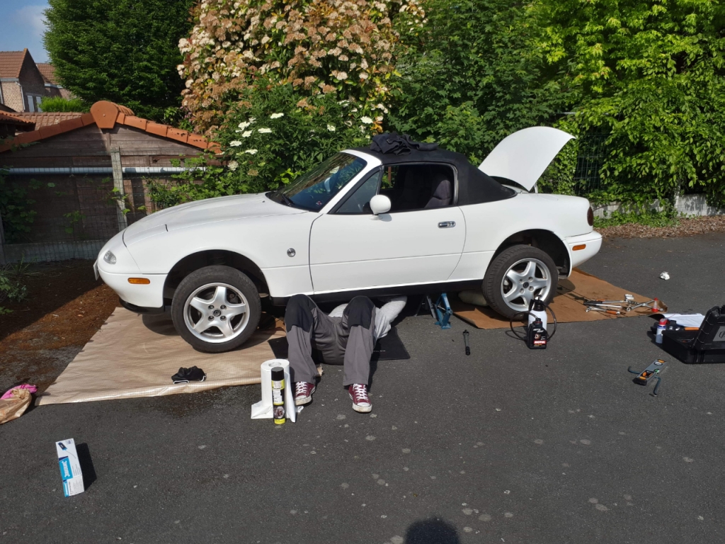

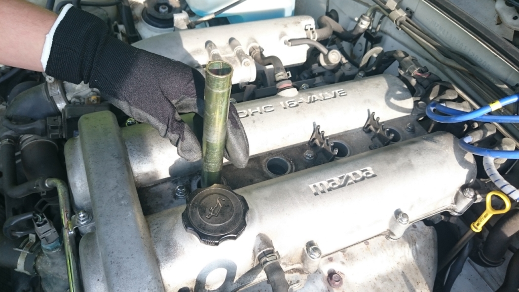

Hier a été une journée productive, malgré nos faibles niveaux en mécanique, et ayant les mêmes travaux d'entretien a réaliser sur nos bolides, Samsunch et moi avons partagé nos connaissances d'un tout autre niveau pour ces différents travaux :
Puy0mobile / 175.000 kms
* Vidange moteur + changement bougies : Castrol GTX 10w40 Ultraclean + NGK BKR6E-11
* Vidange Pont : Motul 75W90
* Vidange Boite de vitesse : Motul 75W90

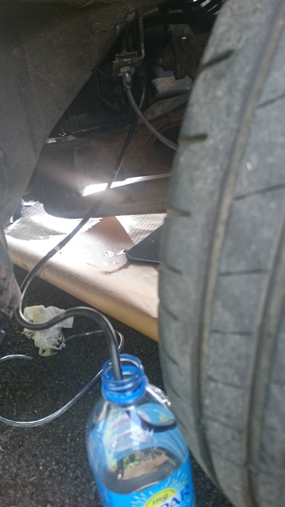

* Purge liquide embrayage : Motul DOT 3&4
La voiture a été posée sur 4 chandelles pour être complètement à plat lors des remplissages de Boite et Pont.
La petite astuce trouvée sur le forum au sujet du pulvérisateur pour remplir la boite et le pont fonctionne à merveille ! :bien:
Chaque vis/boulons a pu être resserré au couple (sauf la vis carré de remplissage de boîte).
Assez fier du résultat, tout c'est bien déroulé, on a pris notre temps pour apprendre et vérifier chaque étape.
Les mêmes travaux ont été effectués sur la Samsunch-Ex-Laurent-mobile :D avec en plus le réglage du frein à main et la purge freins (dont les 2x4 pistons de ses Wilwood).
Il ne restera plus qu'à faire la purge de puit de boîte et la Mx sera tranquille pour un petit moment :bien:

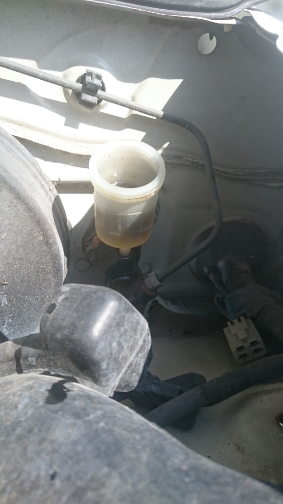

Le fluide de ton embrayage était très pourri, il datait de quand? Noir comme ça, sauf si il avait vraiment 15 ans auquel cas ça peut être le fluide qui s'est dégradé, sinon c'est souvent le signe que les joints interne du maître-cylindre sont en train de se décomposer.
Surveille ton bocal d'embrayage, si ça redevient noir dans les quelques milliers de km qui viennent c'est qu'il va falloir t'intéresser sérieusement au maître-cylindre voire éventuellement au récepteur s'il est un peu vieux.

Joker alors... ceci dit un ldf trop vieux et qui a donc pris l'humidité, ben ça fait tout rouiller dans le système hydraulique donc on en revient au même problème... c'est pas forcément le fluide qui s'est dégradé, mais plutôt le fluide qui a dégradé les joints et fait rouiller le système.
Donc ouais surveille quand même de temps en temps si ça rechange pas de nouveau de couleur, du liquide de frein / embrayage c'est pas supposé changer de couleur en cours de vie comme de l'huile moteur, du moins pas de façon aussi radicale.

T'en fais pas, je contrôlerais en ouvrant le bocal d'ici quelques mois pour voir l'état du liquide d'embrayage.

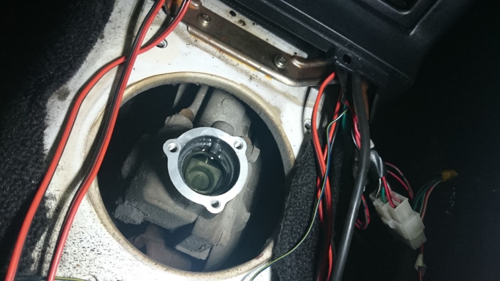

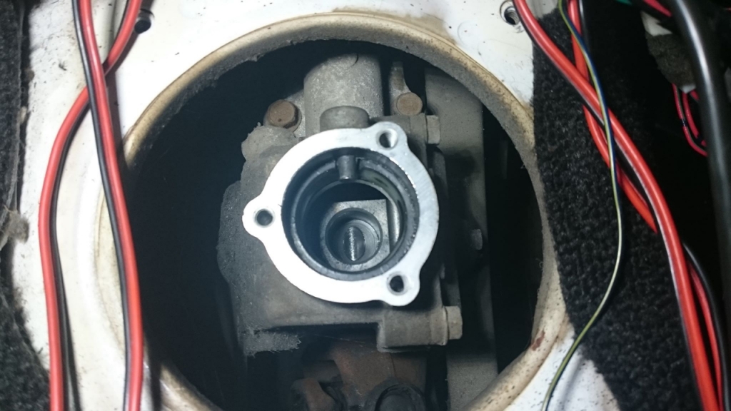

Par manque de temps je n'avais pas pu faire le puit la semaine dernière lors des vidanges boite/pont/moteur.
J'ai pu faire ça ce matin sans aucun soucis, il ne restait plus grand chose (voir rien du tout) dans le puit :aie: ! Ça lui a fais du bien !
Les 3 vis de 10 n'étaient pas très serré lors du démontage, d'ailleurs il n'y a pas de joint entre ce levier et la boite au niveau de ces 3 vis ?
J'ai donc remis ce qu'il fallait :
Et j'ai pu aller tester ça sur le chemin de la déchetterie pour jeter ma collection d'huile de vidange :
Ben tu peux aussi juste ouvrir ton capot dans 1000km déjà juste pour regarder avec une lampe sinon :lol: . Si tu as un vrai problème avec les internes, le liquide devrait noircir de nouveau assez rapidement. De toute façon tu dois bien ouvrir le capot de temps en temps pour vérifier les niveau non?
Si, il y a bien une sorte de joint papier. Parfois c'est une pièce seule rapportée et parfois il est directement intégré dans la base du petit soufflet que tu as dévissé, ça dépend de si c'est un Mazda ou un soufflet d'une autre marque. Si tu n'as vraiment plus rien et que tu n'as pas l'intention de changer le soufflet bientôt, j'ai le joint papier neuf tout seul quelque part dans un carton et qui ne me sert à rien donc si tu passes je peux te le filer. Sinon un fin trait de pâte à joint (en faisant gaffe de ne pas le faire déborder dans le puit de bv notamment) fera bien l'affaire aussi.
Les vis ne se serrent pas fort non, de mémoire ça doit être de l'ordre de 10Nm ou un truc du genre, un peu moins que pour le cache-culbuteurs je crois.
Eternal Flame...
Message Publié : Mer 5 Juin 2019, 08:05
Message(s) : 2622
Localisation : 27
:D La flemme, faudrait que je nettoie le bocal déjà
Ah oui tu as raison, il y a bien un joint papier :
Qui est monté entre le joint caoutchouc (le plus petit) et les petits joints du bas
(joint = 17-474)
Après vérification, il est bien en place :hello:
