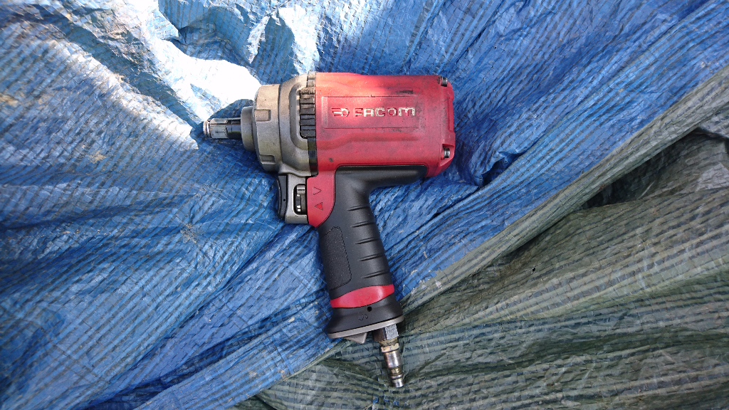

1 vis sur deux de la fixation sur la boîte est venue. Celle du dessus rien à faire... Même à la clé à choc ça ne bouge pas. :etonne:
Édit: j'ai employé les grands moyens
J'ai deux clés à chocs, aucune n'a réussi à sortir cete #+¥*§ de vis. Du coup je vais voir un pote mécano qui me prête une Facom et là miracle ça marche!

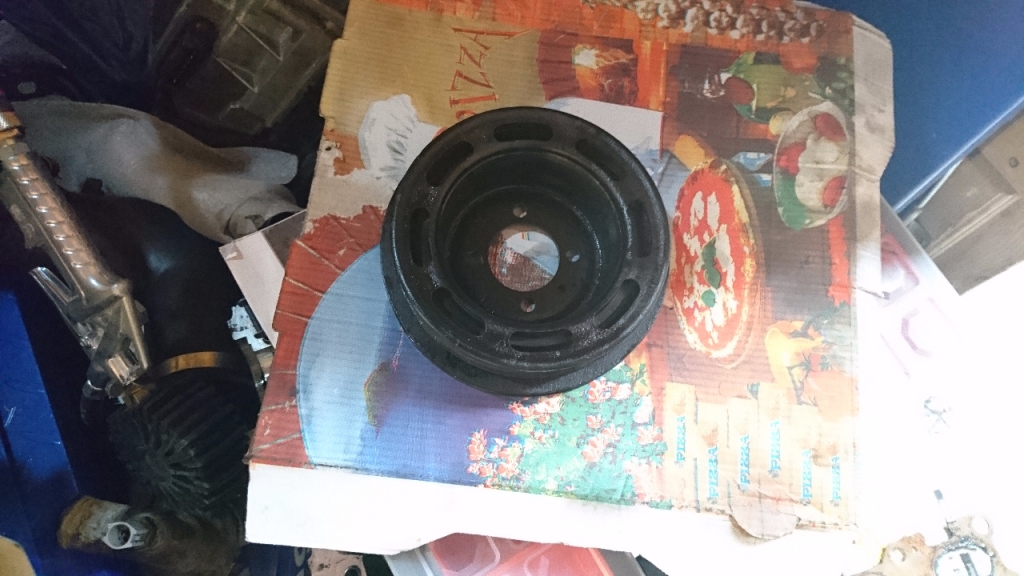

J'avance tranquillement sur mon remontage. J'ai bien galéré pour enlever la poulie Damper donc j'ai perdu pas mal de temps.

Du coup comme j'ai un peu de temps j'en ai profité pour mettre un petit coup de peinture à la poulie damper
C'est pas exceptionnel mais c'est quand même plus propre qu'une poulies toute rouillée
