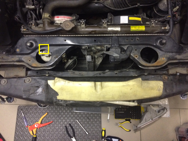

Voilà. Le par choc est démonté.
Voici ce que ça donne. Un peu plié mais ça va encore je trouve

Là tu vois par exemple je sais pas par où commencer pour redresser la face avant :etonne:
Peut-être tiré au niveau de l'œillet en diagonale?

tu penses a cet endroit et tirer vers le haut et vers l'avant ?

tu devrais virer l'amortisseur de parechoc histoire de voir derrière :sic:

Par photo c'est pas évident :sic:
Tu sais comment étais le choc? L'angle d'impacte ect sur le par-choc? En somme comment la voiture à tapé et sur quoi :)
