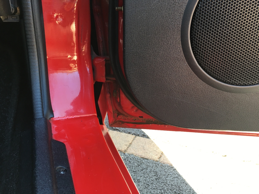

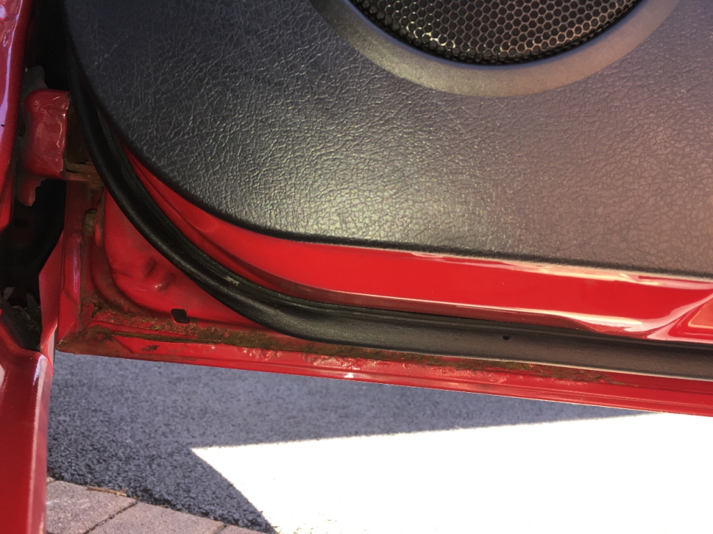

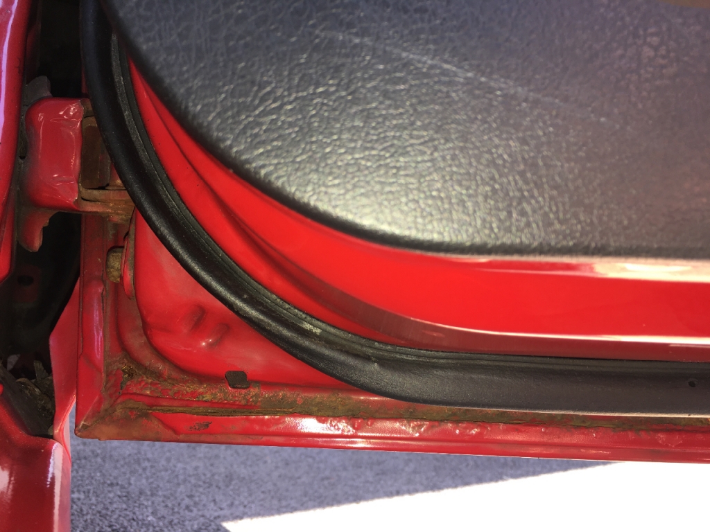

Photos prises avec le flash

c'est rien du tout n'y touche surtout pas ça fera plus de mal que de bien, c'est tout a fait normale vu l'age de la voiture et c'est vraiment minime

Il faudrait peut-être graisser les charnières ;)

Ça risque de s'empirer ?
Je vais graisser les charnières oui mais je pense que le flash accentue les couleurs. :?

dans l'absolu oui, mais il va certainement se passer des années avant que ça pourrisse. contrôle ça a la sortie de l'hiver histoire de dire que tu t'en occupe

Alors, moi perso, je trouve que "c'est pas rien du tout" et que tu as intérêt a t'en occuper rapidos... on voit mine de rien que c'est deja bien attaquée... et je m'y attellerai rapidement en décapant l'ensemble puis filer un coup de brosse métallique circulaire pour bien voir ce qu'il en est.
Ensuite gros coup de rustol et coup de peinture, ca sera deja pas mal...

+1 à Rob1.
Même si ça peut faire peur, c'est plutôt simple à faire.
