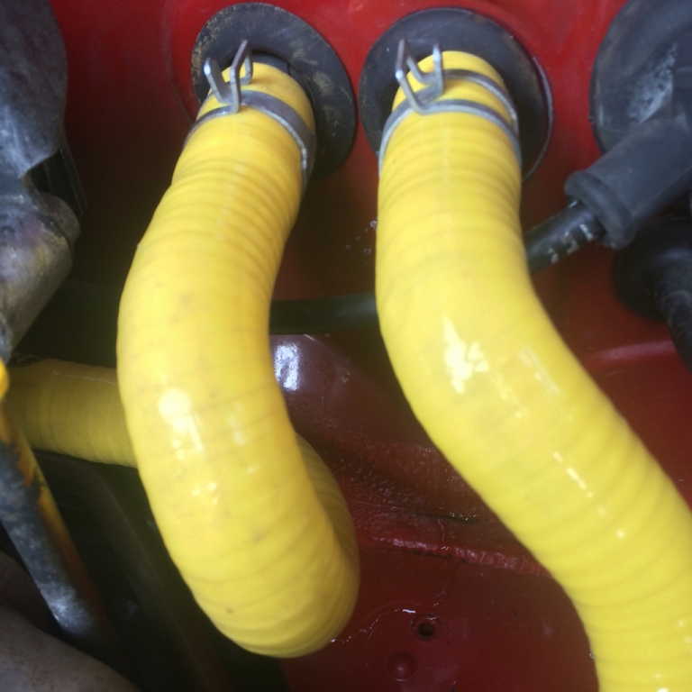

Bon y a un problème...
Aujourd'hui préparation pour la balade de demain en Alsace, je fait l'appoint de LDR et je me prépare pour aller acheter un nouveau bidon de LDR. Je sors la voiture du garage, nettoie les traces de LDR au sol puis rouvre le capot pour vérifier que tout va bien :o
Ça goutte à vue d'oeil de la durite de retour de l'habitacle (celle de droite) :etonne:
J'ai 1/2 journée pour trouver comment réparer cette fuite, sinon je devrai me décommander de la balade :non:

J'ai eut le même problème sur ma NBfl,le problème vient des durites silicone qui sont trop épaisse et sert mal sur les tuyau cuivré du radiateur de chauffage,qui sont au passage très fin et ne permet pas un bon serrage,même avec de bon collier.
Et c'est pire si ils sont déformé, perso j'ai remis l'origine.
Message Publié : Sam 12 Sep 2020, 10:52
Message(s) : 3900
Localisation : Poitiers
Il faut passer sur des colliers serflex, ceux d'origine ne serrent pas assez fort.

Oui et les positionner le plus près du tablier car souvent les tubes en cuivre sont un peu déformés.

Fait surtout attention au démontage,surtout pour celle du radiateur de chauffage.
Si celle OEM sont coller par le temps et que tu utilise une pince ne serre surtout pas comme un malade pour les faire tourné.

Merci du retour Stan.
Les durites n'étaient pas collées quand je les ai changées et les tuyaux cuivrés sont en bon état !
De grande chance que ça soit juste un problème de serrage !
Un peu la flemme de retirer la durite pour changer de collier, du coup j'en ai mis un 2ème à vis :ricane:
Je viens de rentrer sur Mulhouse, ça a l'air de tenir :woo:
Je vais surveiller ça et en hiver je vire les colliers d'origines pour des serflex !
