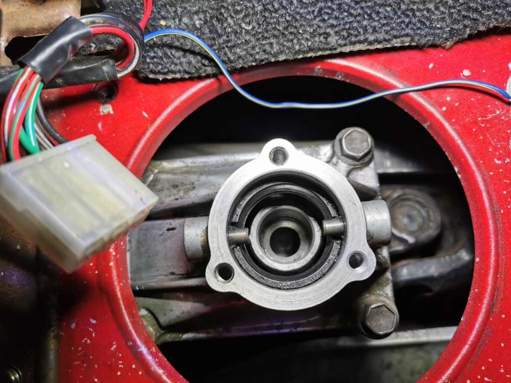

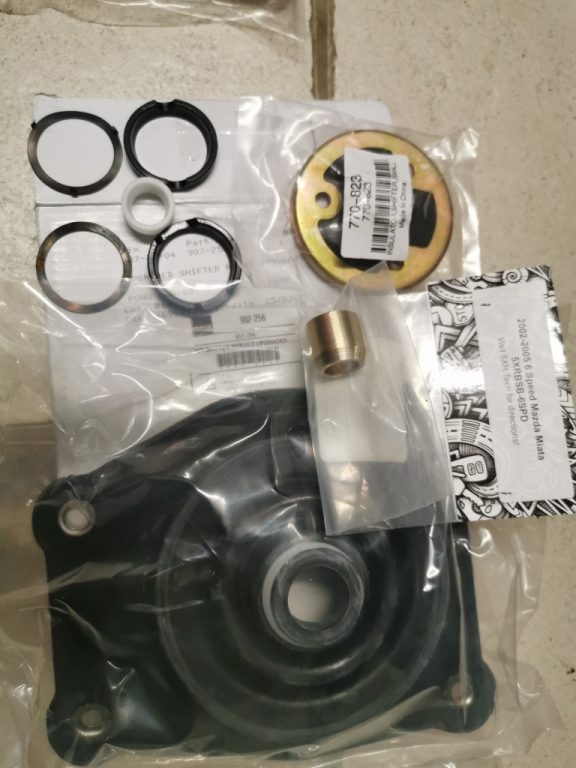

Pour le sélecteur, j'ai fait quelques recherches et j'ai donc trouvé les kits de rebuild suivants (avec la baque en bronze):
https://5xracing.com/i-18985861-5x-raci ... ory:529257
Je pense partir sur celui-ci car livré depuis UK:
https://www.moss-europe.co.uk/upgraded- ... 7-256.html
ou via ebay:
https://www.ebay.co.uk/itm/Mazda-MX5-Mk ... 3217275401
Juste pour info, la différence des sélecteurs NA Bv5 & NBFL Bv6 VIN après 214807:
Une seule encoche avec un guide recouvert de plastique, 2 encoches pour la Bv6 et une bague plastique avec un diamètre plus grand.

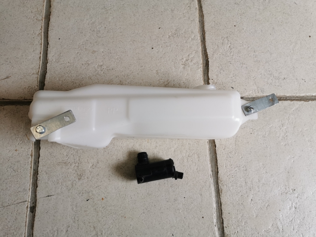

Les petits travaux du week-end:

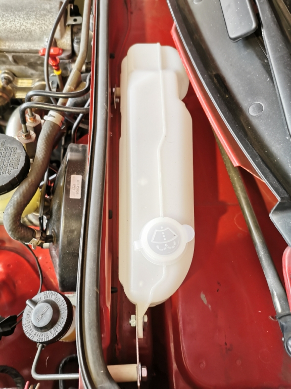

Démontage du parechoc pour retirer le bocal de LV de l'aile avant et monter le bocal de Suzuki Capuccino.
Fabrication des pattes de fixation et entretoises:
Je dois changer ma pompe de LV qui est en panne. J'ai commandé sur Oscaro une ref compatible Mapco 90500.
Le montage en attendant la pompe:

Pour le bocal je comptes faire pareil :)
Pourquoi avoir fait des entretoises si longues ? ça ne risque pas de vibrer comme ça ?

Au début j'ai voulu le mettre plus proche de l'aile mais ça gêne pour la fermeture du capot.
Après plusieurs essais, je me suis résolu à suivre le super tuto dispo sur revlimiter
https://revlimiter.net/blog/2011/02/nop ... er-bottle/
Pour le sélecteur, j'ai reçu mon colis de chez Moss Europe.

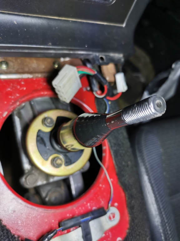

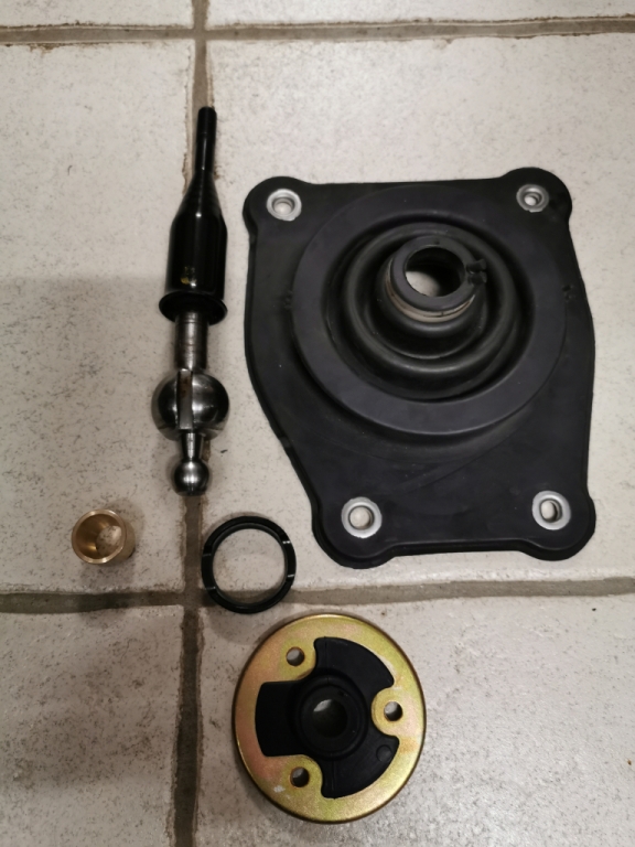

Bon aujourd'hui, j'ai reçu quelques colis et après toutes mes conf call de la journée j'ai pu me lbérer une petite heure pour avancer sur ma voiture.

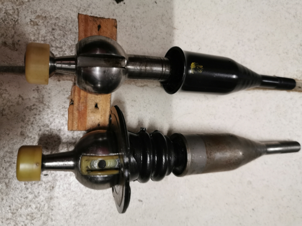

Opération rénovation du sélecteur avec remplacement de la bague en plastique par celle en bronze et remontage.
Nettoyage du puits de boite (pas d'huile sur la Bv6):
Je n'ai pas changé la bague plastique inférieure (dans le puits) car elle est en parfait état. J'ai donc utilisé les pièces suivantes: la bague supérieure en plastique et la rondelle métallique qui fait office de ressort, la bague en bronze en remplacement de la bague plastique, les 2 soufflets de protection.
Graissage des différents éléments en contact et remontage

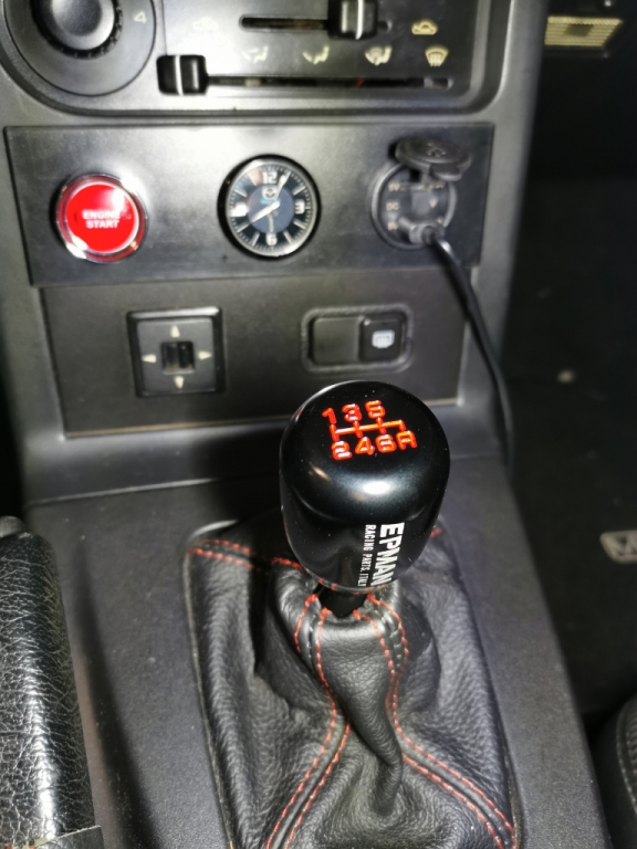

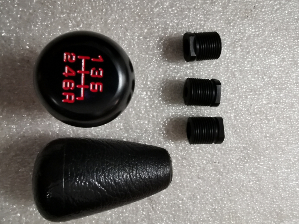

Le nouveau pommeau (6 vitesses) acheté sur Aliexpress et l'ancien (5 vitesses). Belle qualité de finition mais les bagues d'adaptation sont en plastique alors que la description parlait de bague en métal. Il a même fallu que je taraude la bague car l'intérieur n'était pas fileté.
Résultat final, le pommeau est un peu plus haut que l'origine il me semble car le filetage intérieur est moins profond (le pommeau rentre moins dans le sélecteur). Mais j'ai le bon sigle de la grille sur le pommeau.

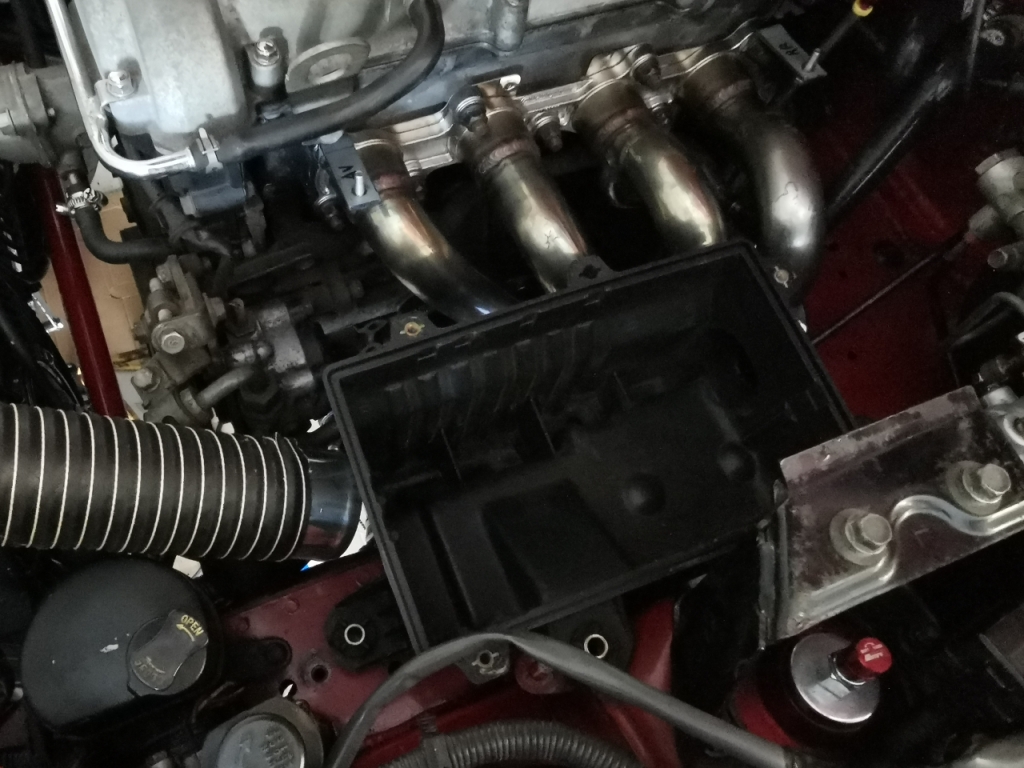

J'ai reçu mon boa et le manchon pour l'admission.
Présentation à blanc, il n'y a pas beaucoup de place, deuxième essai en reculant la boite à air de quelques centimètres, ça doit passer au mm, il ne faudra pas se gourer lors de la découpe.

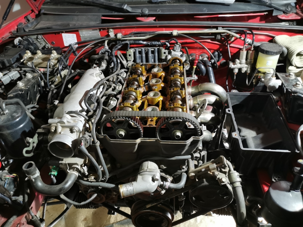

Comme Mimix ne va pas rouler pendant un moment, on attaque les travaux de la distribution et rénovation du couvre culasse.

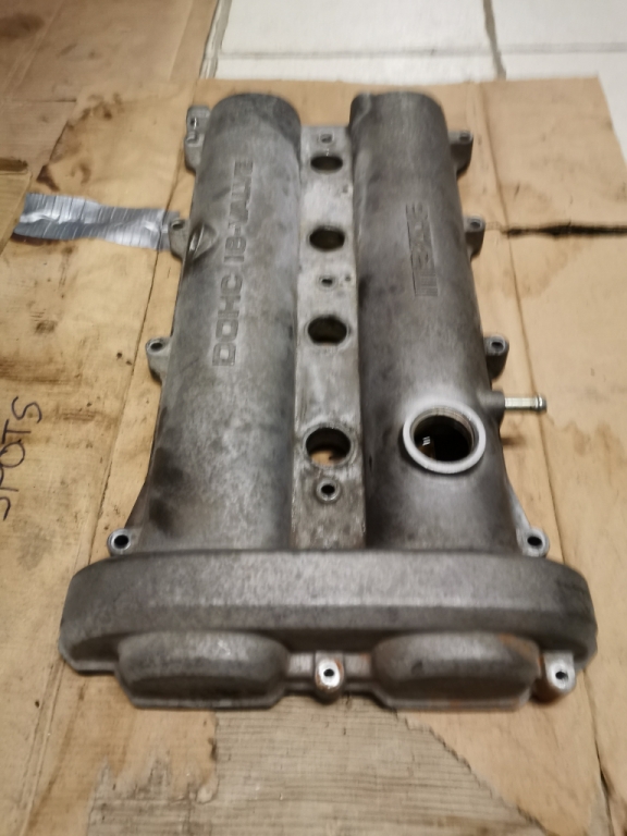

Démontage du couvre culasse
Il a bien besoin d'une rénovation
Décapage en cours
Lors du démontage, j'ai une durite en plastique qui a laché et également le joint rond qui est au dessus sur le côté gauche qui a été abimé. J'espère que je vais pouvoir les retrouver facilement.

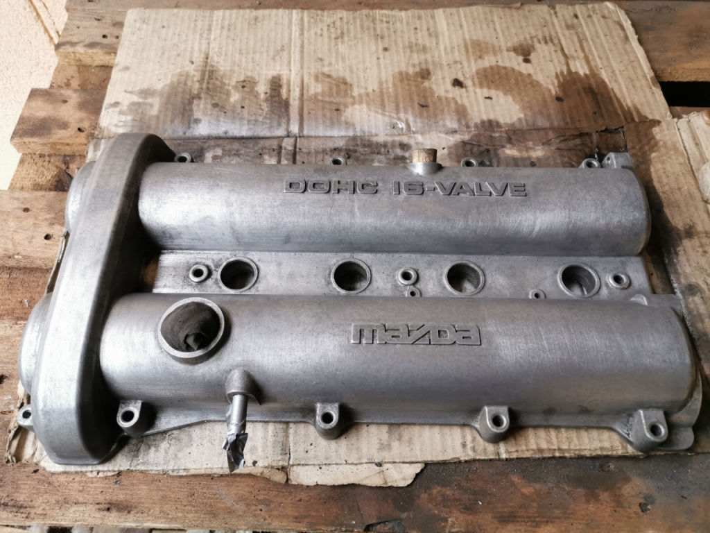

Les travaux avancent tranquillement, je prends mon temps car j'ai encore quelques semaines devant moi avant de pouvoir rouler :aie:

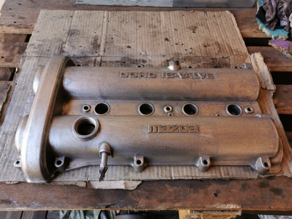

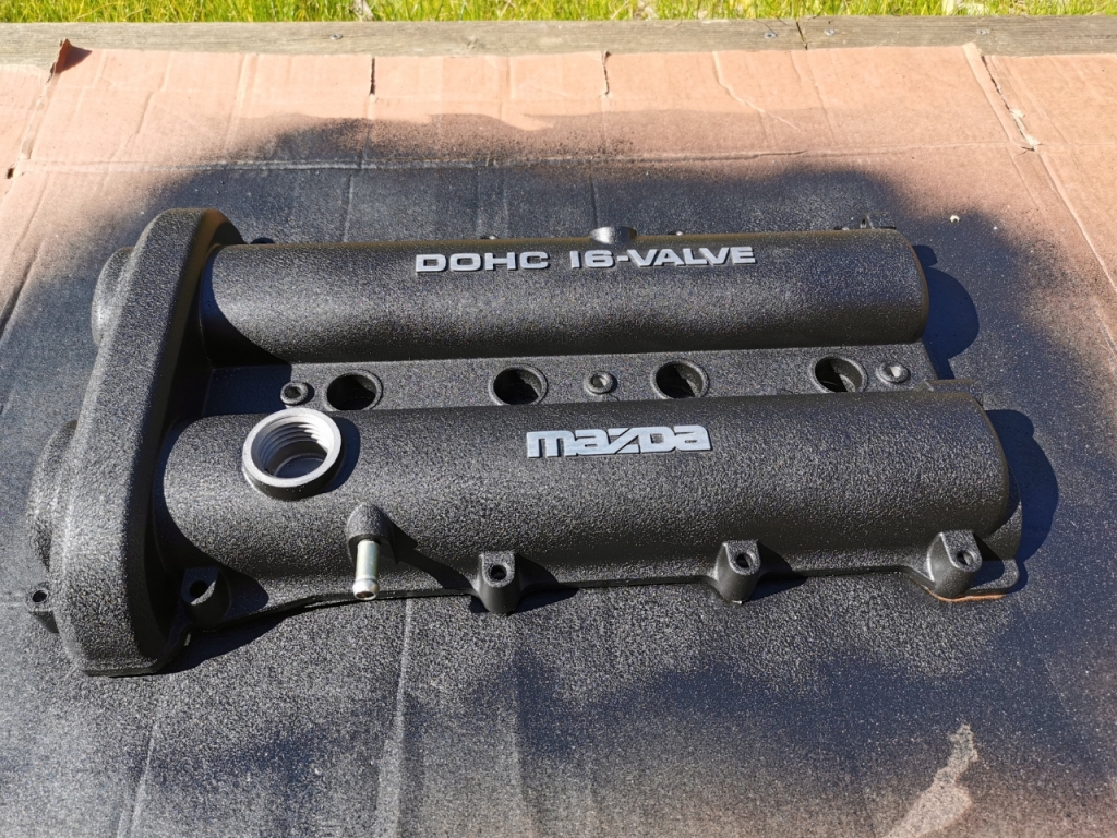

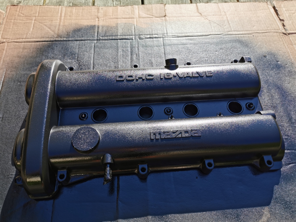

Les travaux du couvre culasse, décapage terminé

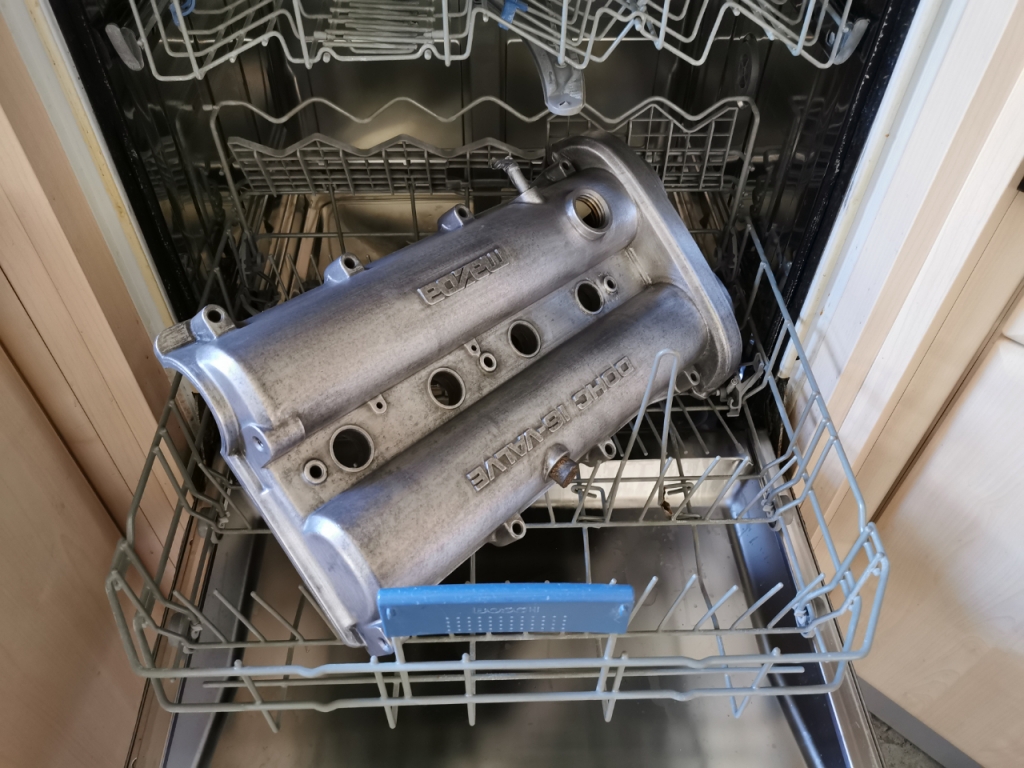

Un petit coup de lave vaisselle pour un nettoyage en profondeur

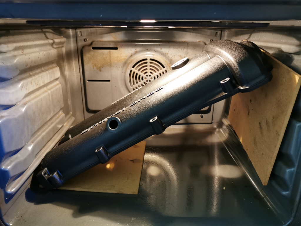

On attaque la peinture vermiculée
Passage au four
Résultat final
