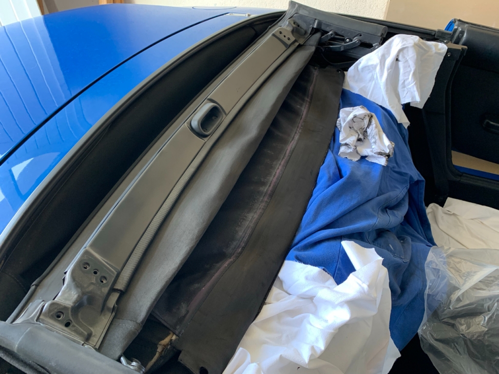

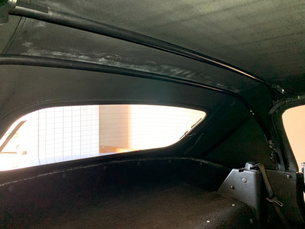

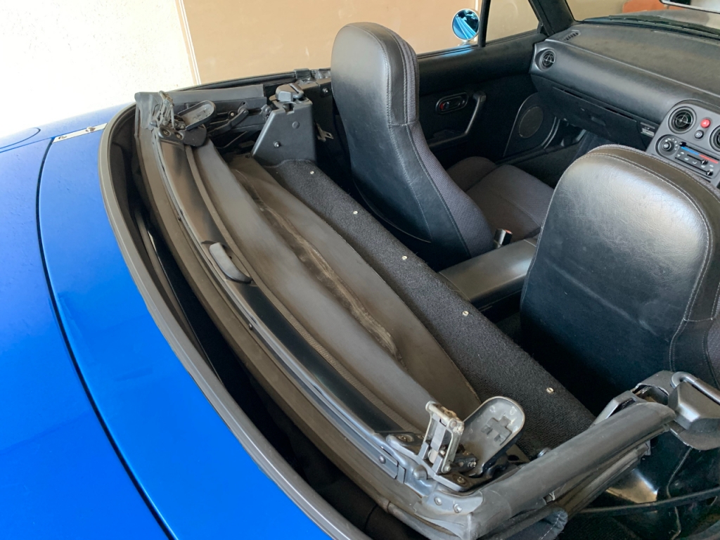

Sinon ce weekend je me suis attaqué à un truc que je trouvais moche, la garniture intérieure de la capote. C'est sûrement une capote qui a passé énormément de temps pliée sous un hard top, l'extérieur est donc en bon état mais l'intérieur a souffert.
J'ai malheureusement oublié de faire une photo avant, mais on pouvait l'apercevoir sur cette photo :
J'ai donc acheté le produit Renovo adéquat :
Pour que ce soit plus facile j'ai enlevé les sièges, puis mis des chiffons et du plastique de protection pour éviter d'en mettre partout.
Pendant, on voit clairement la différence :o
Une fois la première couche passée. Ce que l'on voit sur la partie avant sont de mauvais reflets, pas facile de prendre une photo correcte dans ces conditions :
Ensuite on décapote pour repasser un coup sur les parties visibles :
Résultat final :
Malheureusement oui la doublure n'est pas revenue comme je l'espérais. Enfin si au début ça allait puis dès que j'ai commencé à manœuvrer la capote, l'arceau en haut de la lunette frotte dessus et laisse ces traces. Je vais quand même retenter une dernière fois et bien laisser sécher sinon tant pis :sic:

Dommage que ça fasse des traces avec l'arceau. Il faudrait peut être un autre produit à base de silicone ?
Message Publié : Mar 27 Juil 2021, 12:45
Message(s) : 3900
Localisation : Poitiers
Justement en parlant de silicone, c'est peut être ça qui aurait été mis sur l'arceau pour qu'il coulisse plus facilement lors du décapotage ? Ce qui empêcherait la teinture d'adhérer.

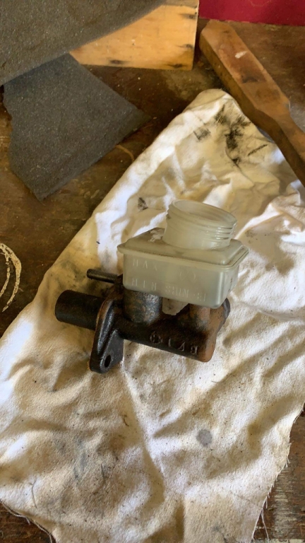

Cette semaine j'ai reçu le kit de réfection de l'émetteur d'embrayage, ainsi que quelques accessoires pour la capote.
J'ai une photo tant bien mal de l’émetteur, on voit bien qu'il est fuyard.
Sa dépose n'est pas compliquée mais c'est franchement chiant à faire, j'ai dû enlever le siège pour être à l'aise :aie:
Une fois sur l'établi :
Je n'ai pas pris d'autres photos, je n'avais pas les mains assez propres pour ça ! L'opération est assez simple, il suffit d'avoir une pince à circlip. Le vieux piston est sorti tout seul, alors que j'ai bien galéré pour rentrer le nouveau.
Remise en place de l'émetteur bien pénible, purge puis test routier concluant. Le feeling est totalement meilleur et je ne perds plus l'embrayage lors des manoeuvres pour rentrer dans le garage.

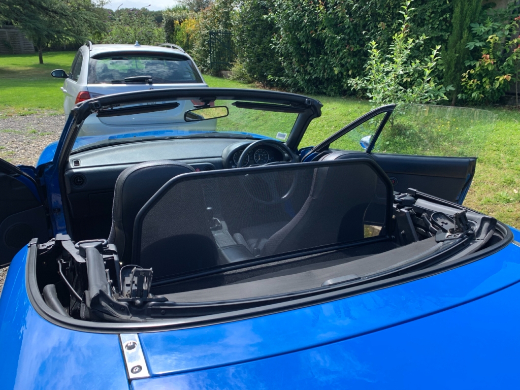

Achat et pose également d'un filet anti remous. Ça faisait longtemps que j'avais envie d'en mettre un, le retour d'air dans l'oreille m'agaçait énormément. C'est maintenant de l'histoire ancienne. Il faut par contre faire un trou pour fixer les pattes mais je n'en avais pas envie. Après un test hier soir ça n'a pas l'air de bouger. En tout cas j'ai apprécié de rentrer top down chez moi à 1h du matin, sachant qu'il faisait 13° !
Seul bémol je ne suis plus sûr de pouvoir mettre la barre derrière les sièges, à voir.
