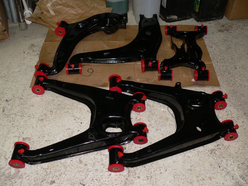

Petite update :
Ma liste de pièces à installer s'allonge, en plus des gros freins achetés à Joel, j'ai des frame rails à monter.
J'ai aussi reçu mes silent blocs en poly et les triangles sont recouverts d'une belle couche de peinture epoxy :arrow: à monter !
Et là, je viens d'envoyer un acompte pour une BV6 + torsen :woo:

Ajd, montage des SB sur les trains, avec les graisseurs. 8-)
Me reste 2 triangles à faire, et des graisseurs à poser sur les porte moyeux AR directement.

Mettre un graisseur sur le porte moyeu? :?
Message Publié : Dim 31 Juil 2011, 23:20
Inscription : Ven 14 Mai 2010, 08:22
Message(s) : 1907
Oui pour le suppérieur AR extérieur. Ce SB est monté sur le porte moyeux et pas dans le triangle.
