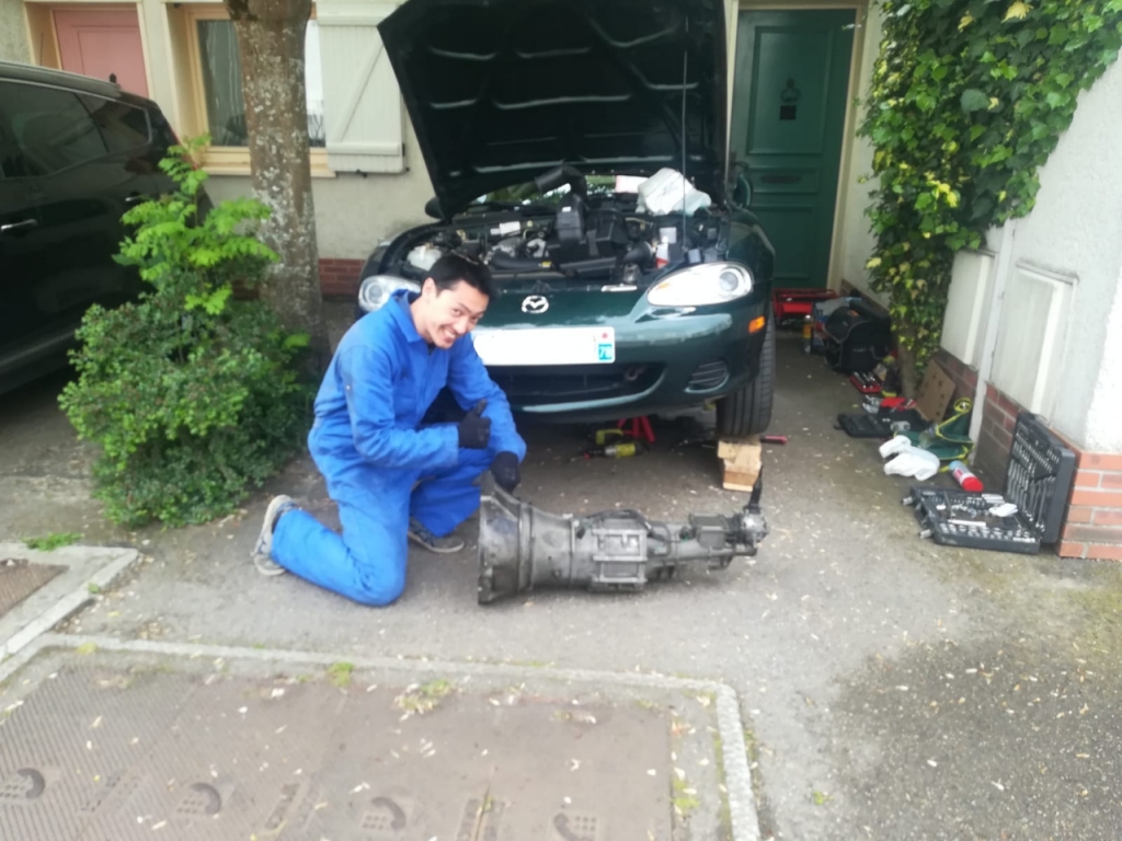

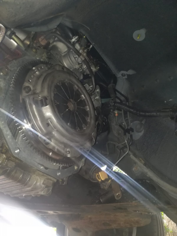

Bon après le CRX je continu dans l’allègement des pièces en mouvement ... chez les autres :cyp:
Tjr satisfait de son timing disc 5X +14° d'avance et -20% de conso (j'arrive tjr pas à m'y faire) Gaut1 voulait que ça Mx court en "Asics" au lieu de chaussures de sécurité d'origine, comprenez VM de chez nos amis de TTV racing avec le model light 1.6 :ricane:
http://ttvracing.com/wp-content/uploads ... 7-3.01.jpg
Bien sûr le tout a été monté dehors, voiture sur cale a env 40cm du sol enfin juste assez pour ne pas pouvoir se tourner sous l'auto, sortir la boite, exercer un quelconque effort ou tout simplement voir où mettre les douilles et passer les empilement de rallonges (heureusement à embout sphériques) pour démonter ce qui devait l'etre :jaime:
bref j'ai mal mais j'ai encore battu mon record de basse altitude pour un changement d'embrayage :aie: :lol:
à midi
Bling bling
Vers 18h auto sur ses roues, toute remontée, premier coup de clef... et Gauth qui me dit
"Euh .... c'est la première fois que j'interviens sur mon auto et qu'il n'y a pas de problème après remontage"
Moi => :ptdr: :ricane: :geek: nanmého! :red:
En fait si il y a un truc qui ne fonctionnait pas la pompe lave glace que j 'ai oublié de rebrancher :cyp:
Petit essais à chaud , bah résultat connu, c'est plaisant moindre inertie, plus direct rattrapage de régime et accel en 1er et 2 eme sensiblement plus vive, bref une sympathique modif avec peu d’inconvénient et en fait aucun considérant l'usage de Gauth avec sa Mx.
Job done!
Edit: j'ai d’ailleurs remarqué que l'armature des bobines NB etait moins volumineuse et avec une forme permettant de pencher plus facilement le moteur en arrière ce qui a facilité le remontage de la boite :geek:

T'as bien du courage.
Vraiment le genre de chose que je ne ferais pas sur un parking :D

Ahah,
Ouais on va dire que ça fait des souvenirs.
En effet plus je vieillis et moins cela m enchante de ramper au sol, le physique certainement :P

Le VM light TTV c'est du top matos, j'en ai un également et c'est vraiment nickel!
Même les reprises sous 2000tr/min je m'attendais à pire!
Gain sensible sur les 3 premiers rapports, utile en route de montagne :bien:
T'as du rigoler à faire ça à même le sol :D

:jaime: Ah oui 3Kg le volant moteur :o ça doit se sentir! Ça secoue pas trop au démarrage?
Sortir la boite couché sous la voiture c'est quand même pas l'idéal :aie: pas trop de courbatures? ^^
