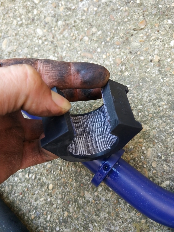

Intéressante la surface des silent bloc de barre stab H&R, il y a une sorte de tissu en synthétique, ça glisse particulièrement bien, encore plus avec ma graisse à silentbloc

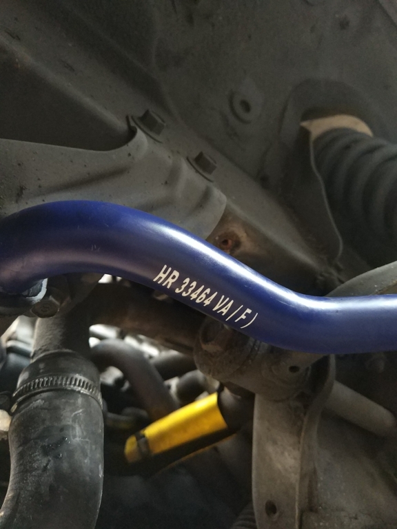

La ref de la barre donc c'est pour NB et elle est en 26mm
j'ai convergé vers cette barre suite aux calculs fait grace à la feuille de Fatcat motorsport en combinaison avec les Combiné BC racing actuellement présent sur l'auto.
En effet avec les barres stab OEM NA 19 et 12mm l'auto enroule très facilement, sympa dans les virages serré et à allure modéré, moins souhaitable à rythme plus élévé, du moins ça ne me rassure pas.
Bref une config qui reprend les FRC des proposition fat cat, je devrait envisager sereinement le grand droit de Fay ainsi pourvu :aie:

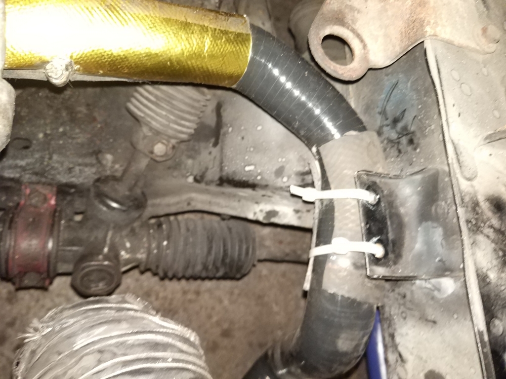

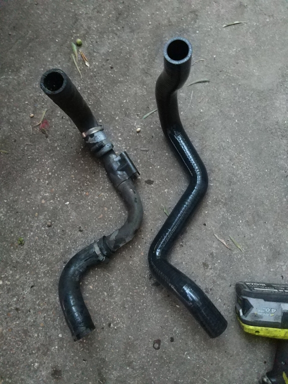

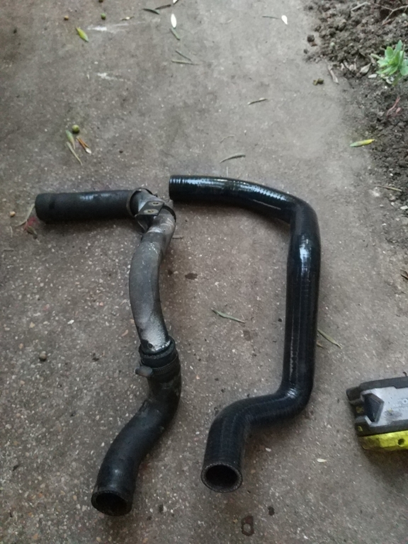

Sinon coté refroidissement, j'avais une toute petite fuite sur la durite sortie radiateur, en bas juste après le coude.
Cherchant une solution pour remplacer la conduite d'origine par une en inox j'ai fini par monter, une fois de plus, une pièce de NB sur ma NA :cyp: .
En effet pourquoi risquer la fuite par de trop nombreuses jonction alors qu'une seul pièce fait le job.
Une fois de plus nos amis chinois arrivent à la rescousse avec un set de 2 durites Silicone pour NB/NBFL pour une 30aines d'euro, je ne me sert que de celle de sortie radia/entré pompe et voilà!
Pour eviter l'usure je place un morceau dancienne durite en protection et me sert de la fixation d'origine pour sécuriser la durite par 2 rislan, un peu lâche pour s'adapter à la mise en pression du circuit.
