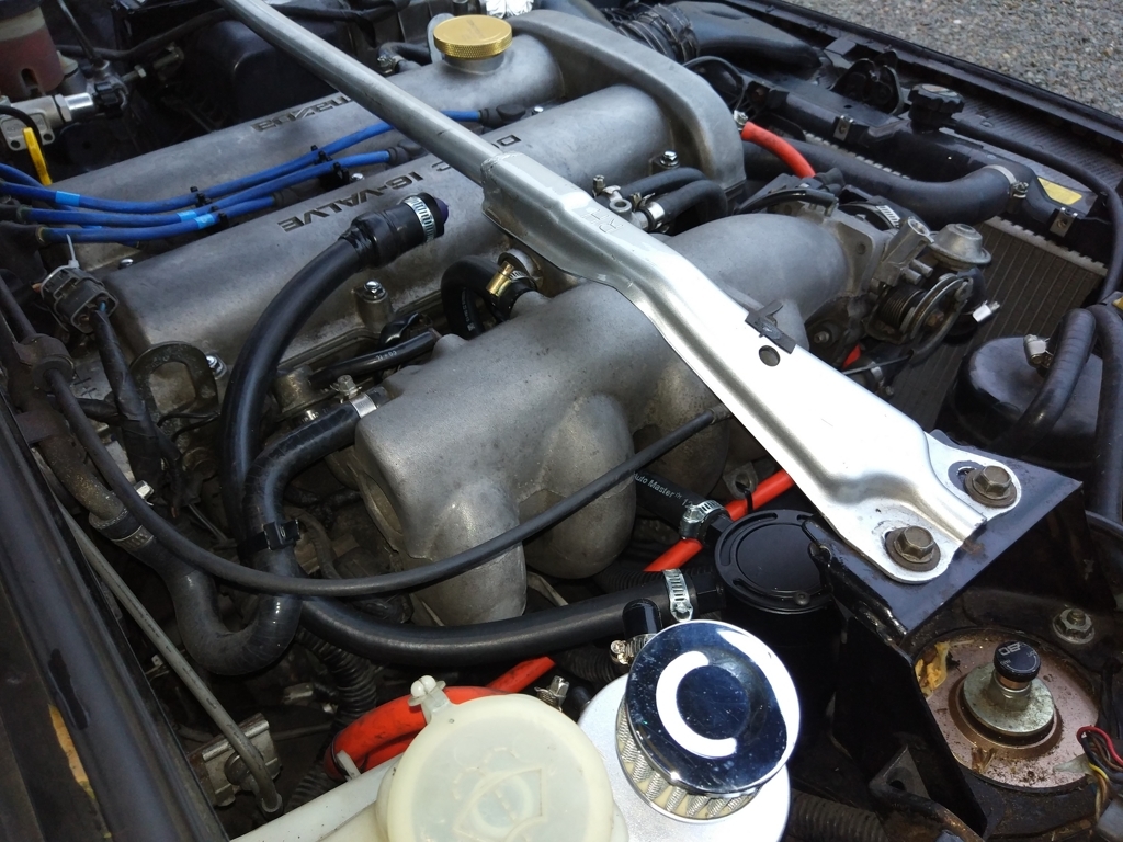

J'ai décidé de tester le fait de laisser respirer mon bloc en retouchant le circuit PCV, en effet sur autoroute mon auto était particulièrement gourmande en huile, de plus j'ai relevé quelques fuites aux joints à lèvres (Spy).
J'ai choisi une configuration avec 2 séparateur air/huile, l'un fermé pour la PCV entre couvre culasse et plenum d'admission pour avoir un bonne mise en dépression à bas régime et un séparateur à l'air pour laisser echapper ce qui doit l'ètre en charge.
Mon moteur est usé et malgré de bonnes compression la conso d'huile indique une usure certaines, en fait un glaçage avancé des cylindres comme j'ai pu l'observer sur tout les moteurs de Mx de plus de 100 000km que j'ai déculassé.
Autant le PCV d'origine doit etre apte au job sur un moteur récent autant sur un usé avec uen quantité non négligeable de blow by il peut etre sous dimensionné, c'est du moins le but de l'essai qui se fera donc sur près de 1000km d'autoroute et 200km de piste.
Donc au programme de l'OCT ebay spécial Mishimoto like , durites de Ø varié et valve PCV de mazda moderne, une Mazda 3 MPS ce coup ci , j'en ai quelques autres de mazda 2.0L atmo etc...

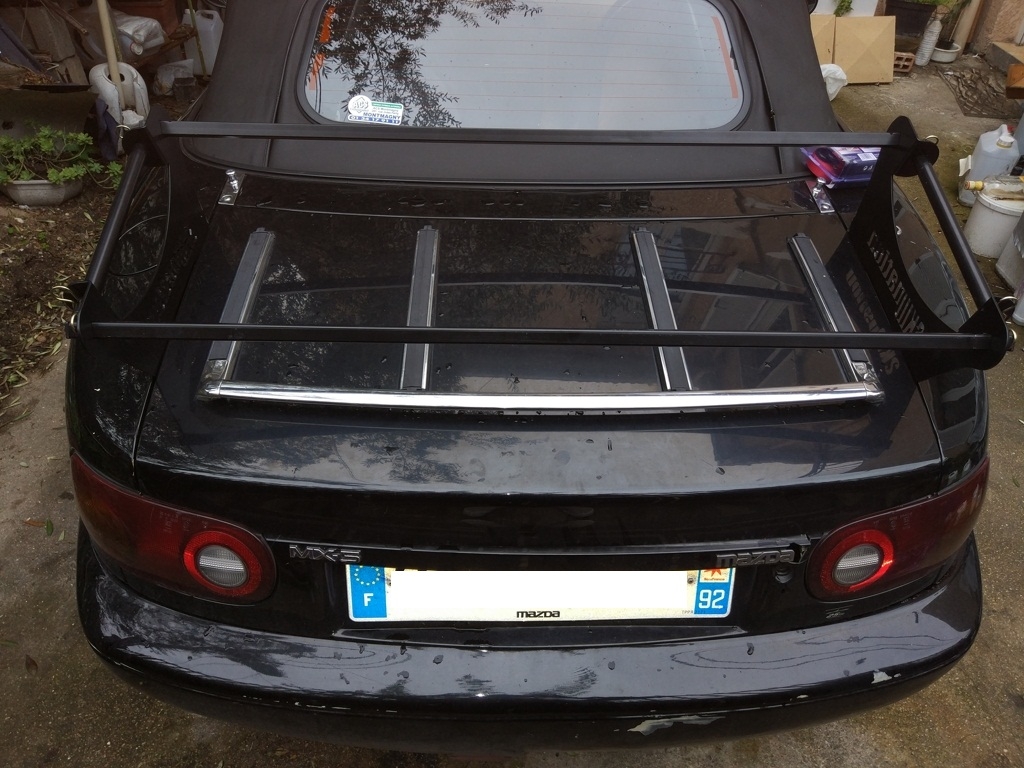

Bon après cela, la mise en place de la bague bronze au levier de vitesse et le montage de nouveaux support pour le siège lotus (une V2, il y a aura une V3 ) il est tant de tester son niveau de Tetris :lol:
Bon cette fois c'est la bonne XD

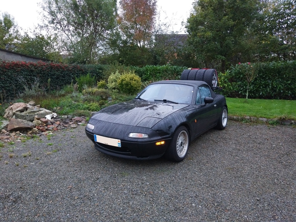

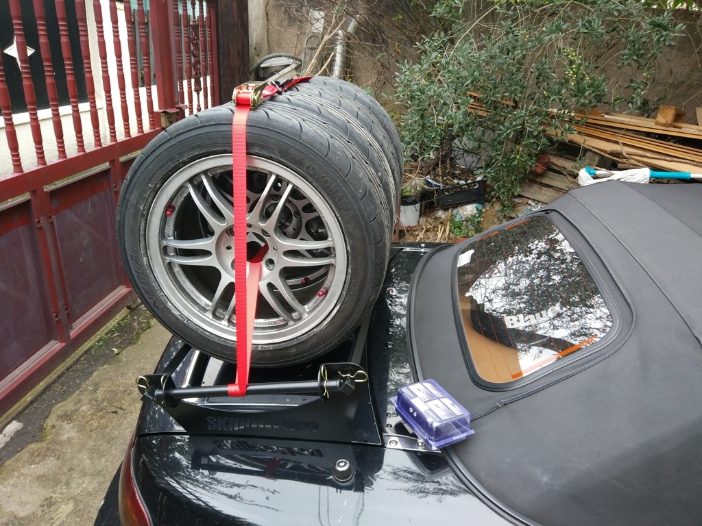

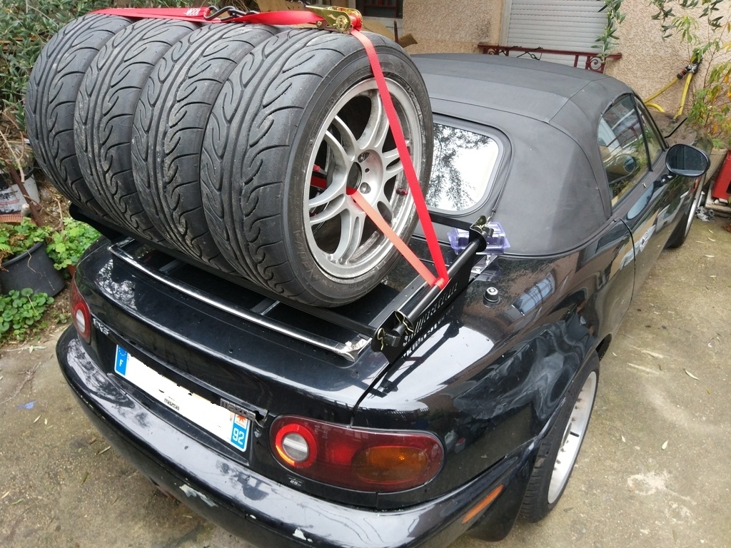

Bon ensuite test d'un accessoire qui bien utile.
Je me suis rendu compte que pour vraiment "se lacher" sur piste il est utile de ne pas avoir peur de taper dans ses pneus et plaquettes, ne pas se dire qu'il faille eviter de faire pivoter son auto ou maintenir une glisse car il faut garder des pneus pour rentrer ... ou plus simplement rouler sous la grosse drache en semi slick :aie:
Du coup la véronique au hormonnes proposé par Skidnation est salvatrice! bon il faut se résigner à percer 8 trous dans la feuillure des ailles ar :tantpis: des bouchons caoutchoucs sont livrés avec histoire de ne pas transformer son coffre en marre des canards hors usage du support :jaime:
Alors le look déchirre, 400% Street/track Credibility :ricane:
très facile à monter, utiliser, fixer les roues, vraiment sympa.
Bon par contre l’inconvénient c'est de ne pas livrer le hardtop avec :aie:

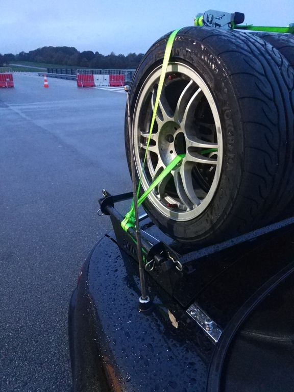

Comme l'impression d'etre dans un avion à hélice au dessus de 110 km/h.
le niveau de bruit est très influencé par le type de sangle utilisé, il faut vraiment en prendre des non élastiques comme la rouge livrée avec, les vertes monté plus tard on été plus difficile à supporter sur voies rapide et autoroute :tantpis:

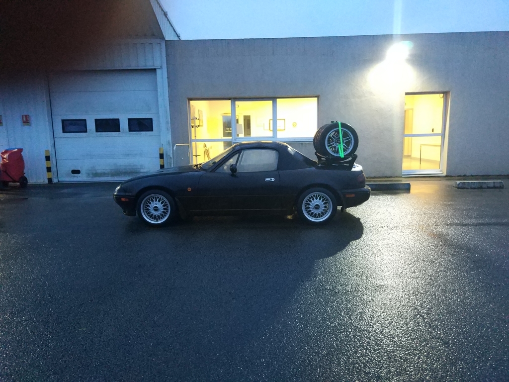

Bref après la route repos mérité, demain piste :faim:

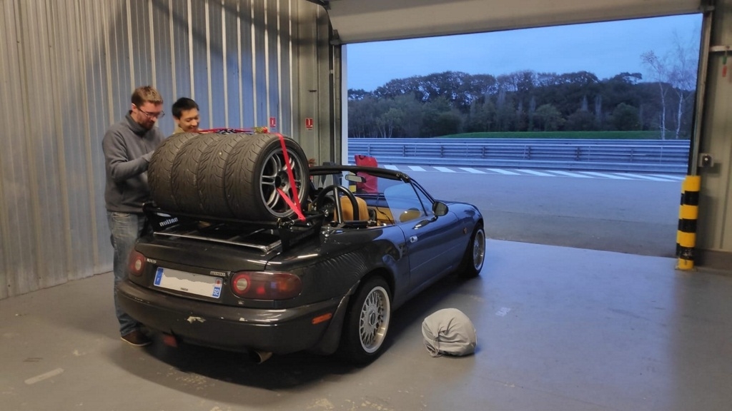

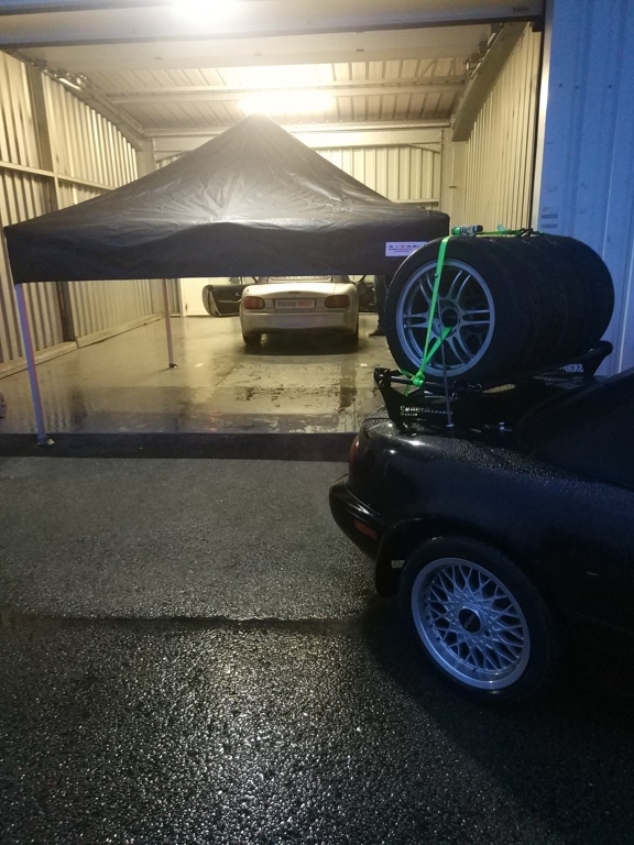

Prêt à partir

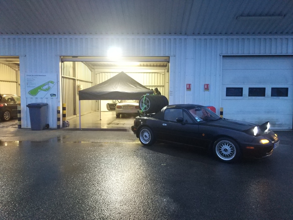

Quoi de mieux qu'une journée privée un jeudi 31 octobre avec météo couverte mais sèche et températures automnales, parait qu'il y aura des gens sympa et de belles voitures :faim:
En effet parmi les premiers arrivés il y a du level en super jouet :etonne: :love:
et direct, propal de tour de manège en GT3, mon ami dudu en a profité, il parait que ça marche bien :ricane:
Reprise de sensation avec les PS3, l'enrobé tout neuf de Fay de bretagne fait d'entré la différence on peut etre un gros débile ça tien, aller au chausse les AD08R :love:

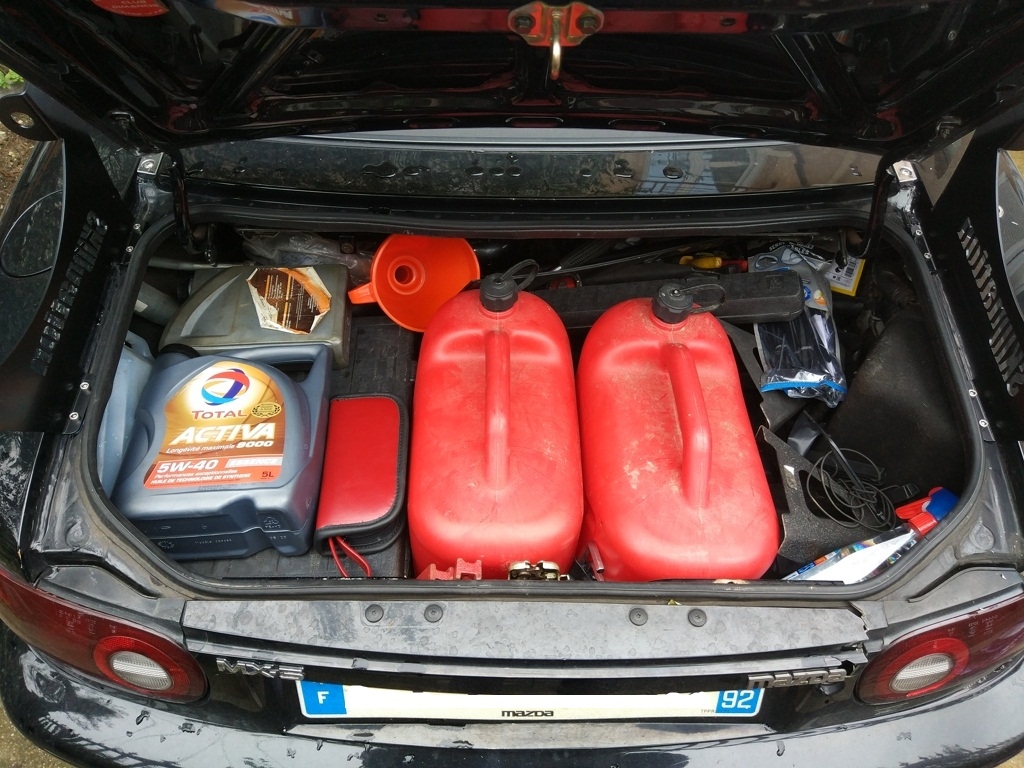

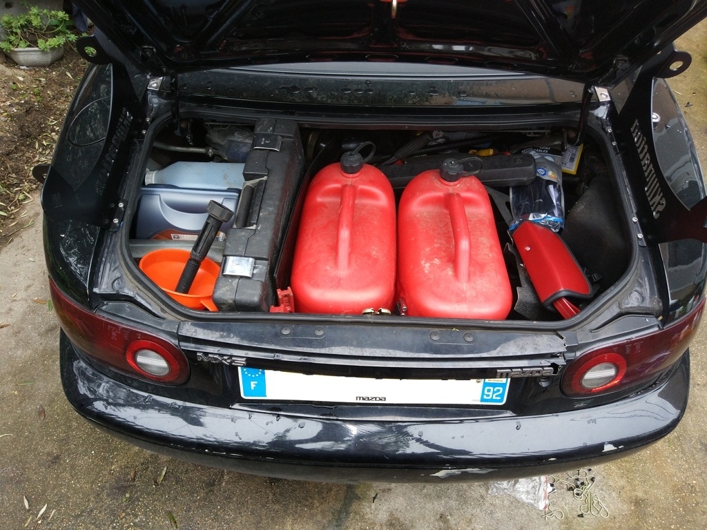

photo prise avant premier roulage bien sûr je n'ai pister l'auta chargé de la sorte

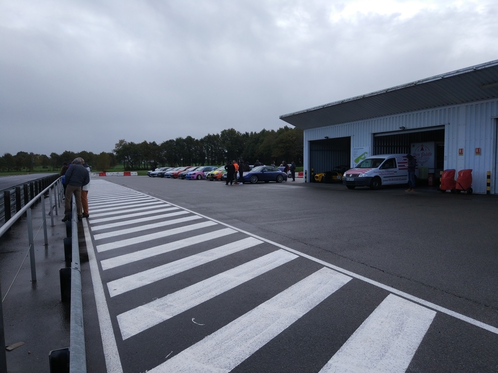

Forcément peu de monde donc paddock libre
Bon pas beaucoup de monde façon de dire car assez rapidement il y a eu encore du beau monde ^^
Bref son et lumière c'était super!

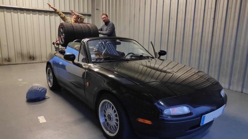

On s'est échangé les volants entre amis.
Très formateur de passer d'une NA quasi full stock (bilstein de NB, surfaçage culasse et décata) et la mienne plus affûtée et en semi, le mode d'emplois reste de même, juste que les mouvement de caisse dans les transition son un peu moins freinés et que la limite en grip et glisse arrive plus tôt mais est à la fois plus progressive.
