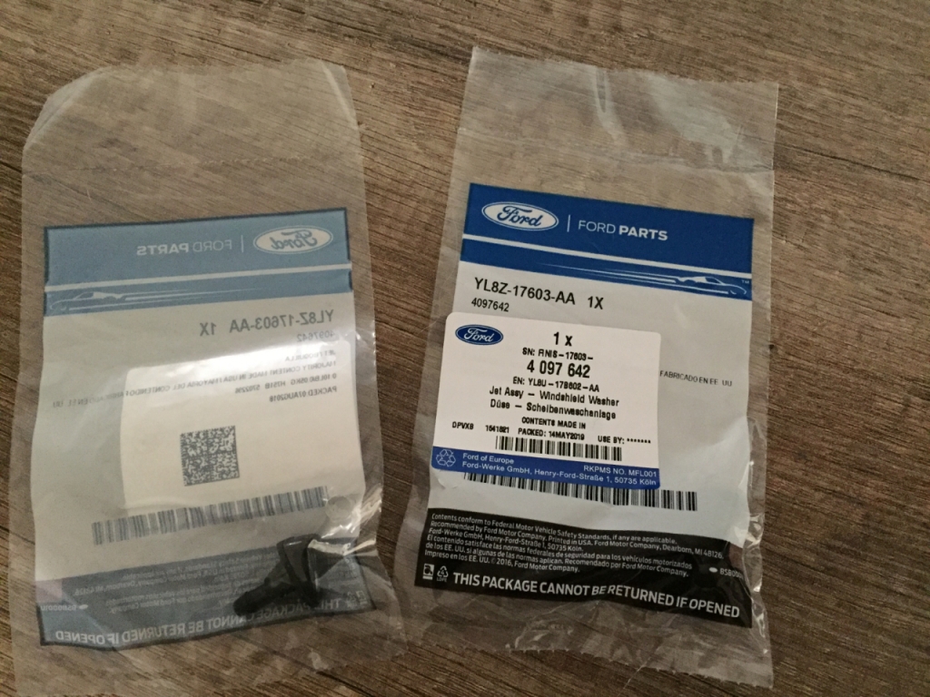

Les gicleurs de Ford giclent, enfin plutôt vaporisent un peu plus haut mais c'est clairement autre chose que ceux d'origine :aie:
Perso j'ai fini par les commander directement chez Ford.
On peut se pointer chez la concession Ford du coin pour en commander ? Pas de risque de tomber sur un psychorigide qui demande la carte grise pour commander :aie: ?
Ben écoute c'est comme ça que j'ai fait et le magasinier l'a commandé à Ford Germany. Après oui c'est toujours possible de tomber sur une chiant :ricane:

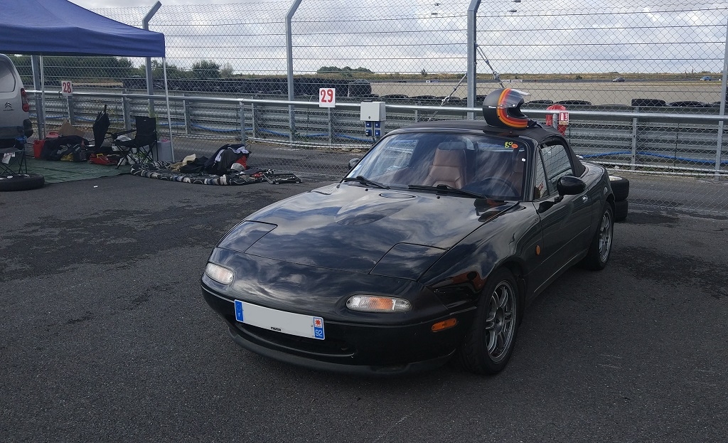

Je profite du roulage dimanche dernier de la mx sur la ferté gaucher pour dépoussiérer un peu mon topic :lol:
Rien de nouveaux sur l'auto, rien malgré le confinement puisque j'ai été appelé à continuer de travailler pendant cette période, et même un peu plus que d'habitude devant faire autant mais avec moins de monde :aie: et des clients en télé travail qui du coups avaient tout le temps de se demander quand leurs projet seraient livrés :aie: :lol:
Bref j'étais parti pour monter la Megasquirt, n'ayant pas eu le temps de finaliser le montage et surtout de mètre au point la chose, j'ai précipitamment remis stock pour pouvoir rouler le 26 juillet avec les copains!
On remet le rack à pneus en place , les AD08r dessus et c'est parti!
Déjà je me fais remarquer, l'allure de l'auto interpelle, pas besoin de me demander ce que je fais là :ptdr:
Passage au sonomètre, 80db @ env 4800 tr/min avec la ligne toyosport, mitraillette déjà dessoudé dans le silencieux ... dommage la qualité de forme est parfaite, le montage de très loin meilleur que la cobalt!!!
Bon je ne pense pas que le vrai protocole de mesure eu été appliqué mais la ligne est tout à fait raisonnable dans en volume et pas désagréable en sonorité.
Les supports moteur PU, me semblent moins agressifs que dans mes souvenirs, peut etre le resserrage des vis de supports à aidé à la chose...
Remise du siège origine, car pas le temps d'adapter les nouveaux supports pour le siège Lotus, par contre montage d'un CG Lock, un bloc ceinture , facile d'emploi et versatile mais franchement chiant à trouver et encore plus à prix "intéressant", chez Rose passion c'est juste du vol :roll: , j'ai du passer par un club anglais de dorito tournant venant de la même marque que nos chères Mx, et encore le prix fait toujours réfléchir...
Cette sortie sera l'occasion de tester l'apport d'un bloc ceinture, la sortie de l'automne m'avait mis devant le fait de mettre bien trop d'efforts dans le maintien de mon corps dans l'auto et j'en perdais d'autant en remontée d'info de l'auto.
Bref là le but est de retrouver les sensations et de faire un peu plus corps avec l'auto, la sortie d'automne ayant été plutôt brouillonne avec toutes les pièces changées et une auto demandant une conduite un peu différente (support moteur PU, grosse barre stab avant, les AD08r, fixation siège perfectible, usage de gant de pilotage, nouveau casque :love: )
La bande :ricane:
Après le Brief Covid edition les plus pressés prennent la piste, ça va de nos Mx à une GTR R35 avec un râle reconnaissable entre toutes les autos présentes ce jour là :cubitus:
Une Superbe Porsche 718 GT4 turquoise est présente avec une sympathique GT86 que j'ai longtemps suivi, j'aurais aimé pouvoir la passer dans un virage où la pilote freinait clairement trop tôt et ainsi perdait moulte énergie permettant de faire pivoter l'auto avant la sortie des stands.
Humble moteur, oblige à une certaine retenue parfois :D
Pas mal de Saxo, de clio, megouze RS et 2 CRX ED9 :love: :P et quelques civic 5 et 6 avec régimes moteur stratosphériques :etonne: :cubitus:
Peu de photo en piste car j'ai pris mon pied ce jour là!
Là où je subissait un peu l'auto à l'automne, ce dimanche j'ai vite retrouvé les sensations et joué avec l'auto à mon humble niveau, l'auto est stable, rassurante un poil sous vireuse, un peu "lente" au début mais quelques clics "+ dur" , 15, sur les amortos arrières (BC racing BR) ont rendu vivacité et précision dans la rotation du postérieur, sympathique outils mais à utiliser en connaissance de cause, l'auto est une "biatch" avec ces réglages et en pneus route froids soyez prévenus elle part vite.

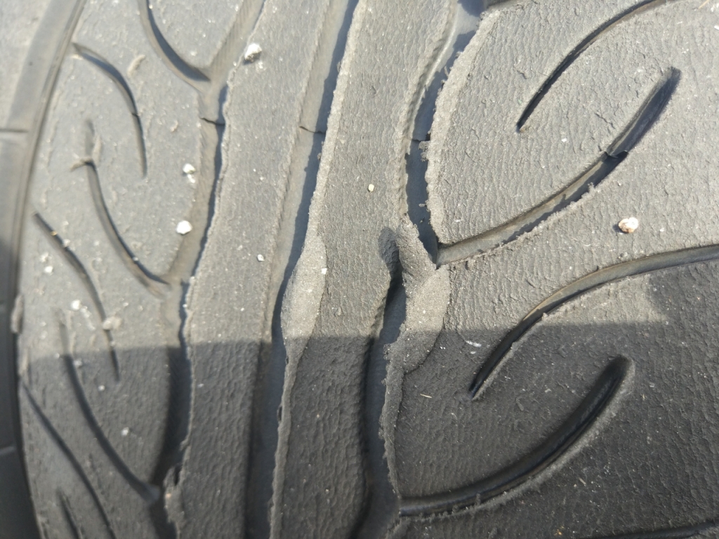

il ne faut pas grands efforts si vous vous trouvez non loin des limites de grip de vos trains, c'est vraiment sympa, naturel, juste sentir au bout des doigts la résistance dans le volant qui change très légèrement (merci les AD08r, bien commencer à piger sans se faire peur à aller trop vite trop fort)
Bref la journée a été une succession de passe et repasse chacune en essayant des inscriptions différentes, accélérations variés, finesse, subtilité ou plus péremptoire dans les inputs, et la mx qui applique toutes les consignes, qui te fais sentir ce qui marche, comment ça marche, simplement , sans triche, un kart. :love2:
Pendant le repos de la machine j'ai fait lest souriant de la Mx de mes amis, notamment une NA 115 full stock juste des combinés filetés, freins de NBFL big brake + yellow stuff et des A048 ...
Bordel!!
Ce seront mes prochains gommards! je pense que j'aurai fini de comprendre les AD08r quand il seront usées et que je serait prêt à utiliser à bon escient les A048.
Les freinages étaient superbes, les pneus sont très lisibles je ressentais tout ce que faisait mon ami derrière le volant, et puis le grip des gommes!!, belle surface, pas d'usure inconsidéré , sans faute!

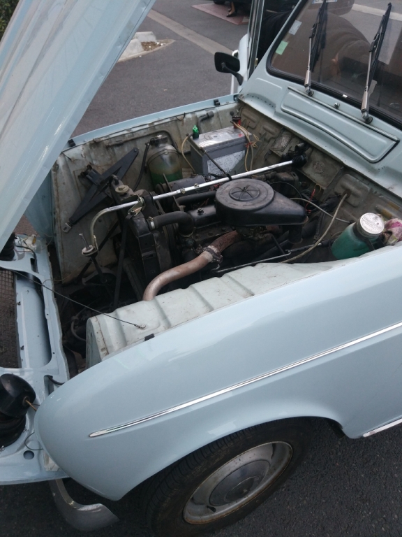

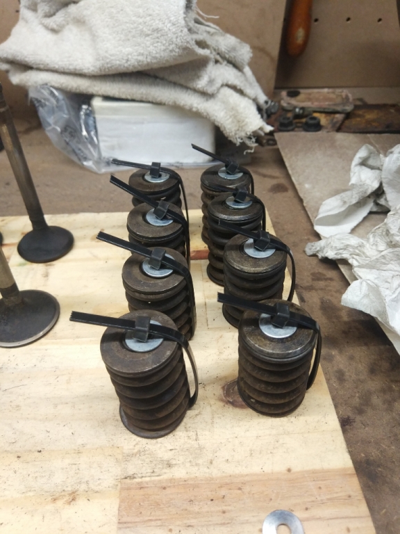

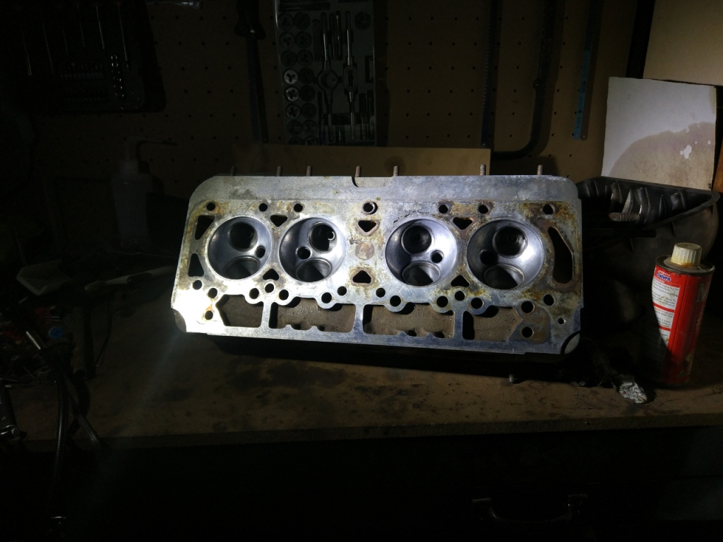

Par ailleurs la mx n'a pas evoluée, j'étais plus sur la Honda et une culasse de Citroen ID19 que j'ai déposé ce jour chez Rectif 2000 :cyp:
et une petite Renault 4 ^^ 782cc 23cv un avion! :cyp: :lol:
Coté DS
Un peu surpris par le nombre d'éléments du contrôle soupape :etonne: ressort double, avec une coupelle inférieur pour le ressort central, coupelle sup + anneau chanfreiné puis enfin les clavette ... ça fait du monde!
Sinon , quelle frustration d'avoir un unique conduit d'admission... elle respirait incommensurablement mieux avec un conduit par cylindre .... ils l'on bien fait coté echappement , pourquoi par coté admission bon sang !! :x :roll: :tantpis:
La fameuse 4L, la mecanique est simple mais il ya une forme de logique qu'il m'a fallu un peu de temps à acquérir ... par exemple devoir faire mumuse avec le cardant pour pouvoir défaire la platine de fixation du mecanisme de tambour av ... pour enfin pouvoir démonter un pauvre maitre cylindre de roue .. :roll:
Ah oui une grande histoire le reglage des dit tambour, pas de ratrapage auto sur ce model de 1971 ... ça demande un doigté certain au réglage :aie:

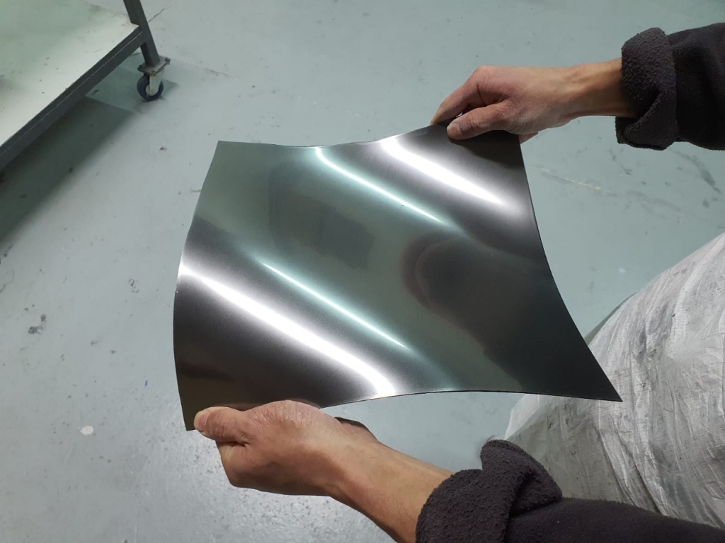

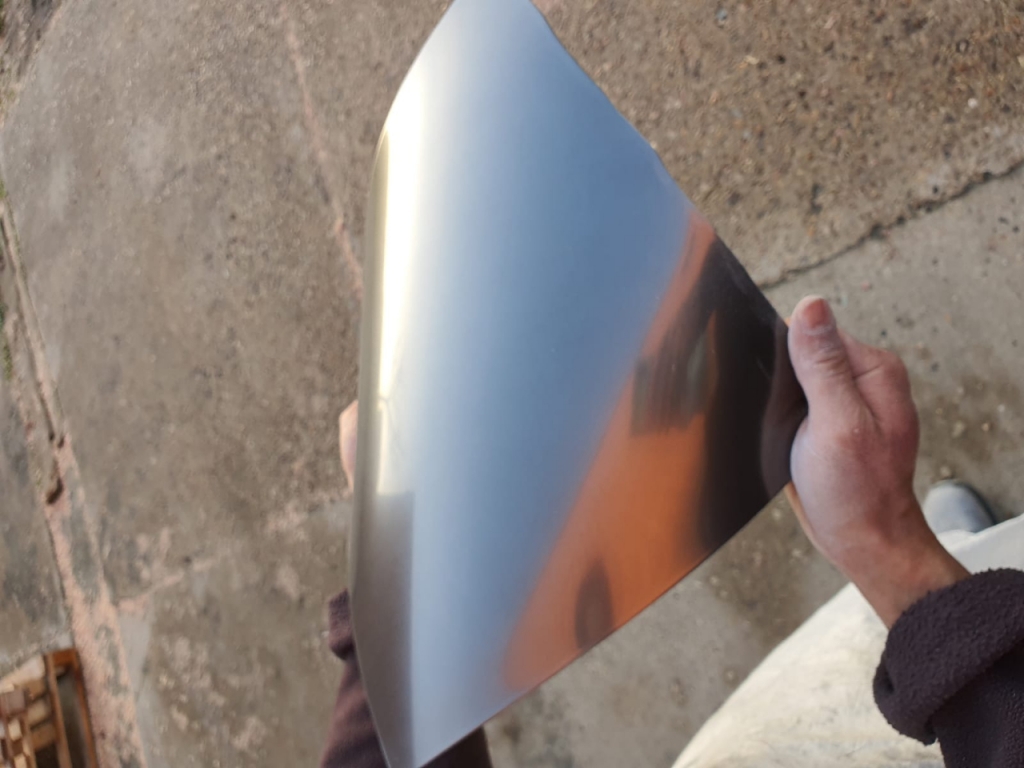

Ah si, je suis en recherche de la peinture qui méritera d'aller sur mes jantes :P
les essais sont chers ... et complexes ... :geek: :tantpis: :aie: :cyp: :cyp: :love:
Dur dur et cher le black chrome ... tjr dans le but de calmer le coté "racing" des BBS RGF et apporter la sophistication que ma noiraude appelle par sa combinaison de couleurs classiques noir & tan :geek:
