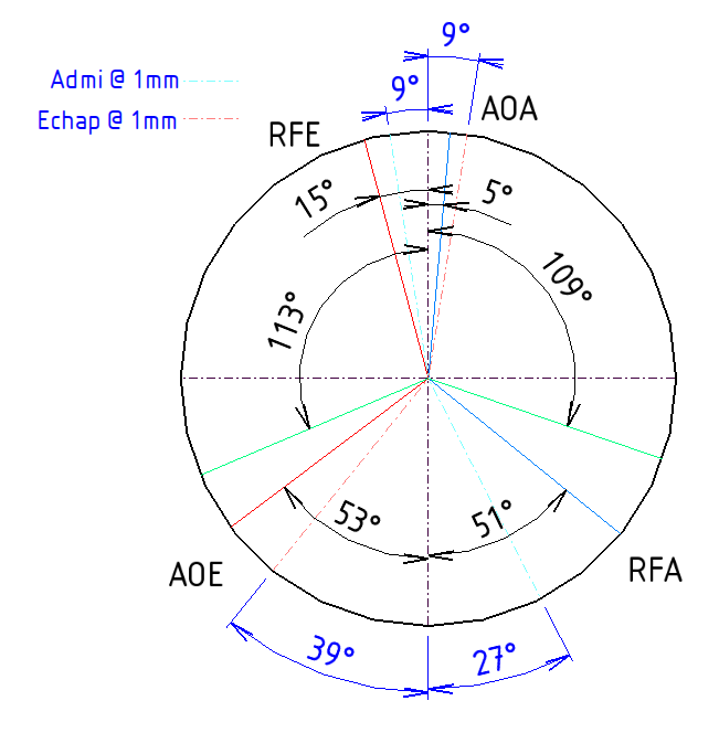

Je reviens sur ton graph ci dessus et je trouve pas la meme chose que toi. Ci dessous l'image de ce que je trouve. En gros l'inverse de toi sur les ouvertures admi et échap. Je suis reparti des infos de catcams pour arriver a ce graph. Qu'en dis tu?

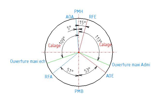

Salut TiFred :hello:
Je peux me tromper, c'est la première fois que je fais ça donc j'apprends.

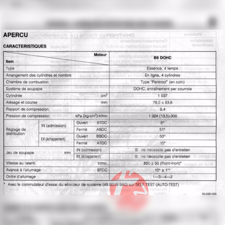

De mon côté je suis parti du manuel d'atelier de mazda.
Il donne les valeurs d'ouverture et de fermeture mais pas à 1mm ( du moins c'est pas précisé).
Je tourne dans le sens des aiguilles d'une montre en partant de AOA. Il me semble que tu tournes dans l'autre sens et du coup à 1mm de levée c'est possible que ça donne ça. Perso je trouve que c'est cohérent.
Je vais regarder les valeurs de catcam demain pour voir ce que ça donne. Je refais mon diagramme dans l'autre sens.
Pour caler je pensais m'appuyer sur le levée maxi vu que c'est une valeur qu'on retrouve plus facilement mais c'est peut-être pas la bonne solution :tantpis:

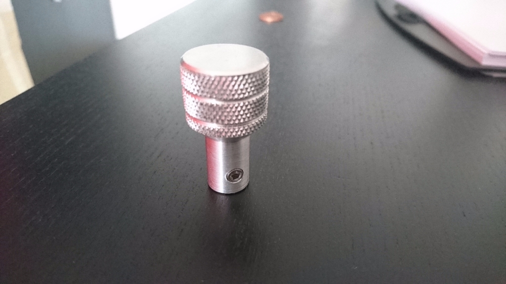

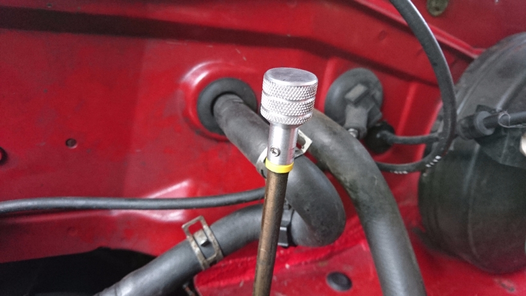

En attendant ma pastille j'ai vu sur le sujet de Guillaume650 un lien vers le site retro modern usa. Comme c'était plutôt des jolies pièces je m'y suis attardé un peu et je suis tombé là dessus.
http://retromodernusa.com/?product=knur ... stick-knob
J'ai trouvé ça sympa et ma jauge à huile, comme ça a l'air d'être le cas pour pas mal de monde, est bien raccourcie.
Donc j'ai fait une pièce fortement inspirée :aie: et je suis super content du résultat !

jolie! :bien:

Merci Guillaume (et aussi pour le lien ;) ). C'est la première fois que je faisais un moletage et je suis assez content du résultat.
@TiFred23: J'ai refais les diagrammes en sens trigo et j'ai superposé les valeurs Catcam @1mm. du coup ça donne la même chose que toi et ça me semble cohérent dans les deux cas.
Il faut bien prendre en compte que c'est le calage à 1mm de levée donc forcément ça décale au niveau des angles. Faut voir si Régis à la valeur d'angle correspondant à 1mm de levée sur les aac oem.

joli petite pièce !

Merci Néo :jap: j'en suis assez content aussi. En même temps ça pouvait être que mieux

Super sympa ta piécette :faim:

En fait, ce qui a attiré mon oeil sur ton graph c'est que les ouvertures maxi échap et admi sont inversées avec ce que j'ai trouvé !

@TiFred: heu oui c'est curieux ça :? J'avais pas fait gaffe. Je vais voir si y a pas le calage exacte dans la doc
A moins que la came ne soit pas symétrique je vois pas comme ça peut pas tomber comme ça :tantpis:
Tu n'aurais pas envie d'en faire une petite série ? :oops:

Je peux en faire quelques uns. Selon le nombre il faudra que j'achète une barre (là j'ai pris une chute dans l'atelier :aie:)
Et j'ai fait un plan pour avoir une idée mais j'ai fait ça un peu à l'oeil. J'ai mis deux vis pour le serrage au cas où mais j'ai percé un peu décalé. Bon au final ça tien super bien et c'est beau donc bon...
Dites moi si y a plusieurs intéressés. en fonction de ça je vois ce que je peux faire.

le site américain les vends 25$..... :etonne:
là, tu as trouvé un filon.... :lol:
les jauges de mx5 n'ont pas fini de casser (de vieillesse) ... :x
à vos outils !!! :bien:

Je pense que je pourrais en prendre 2 et ne serai pas choquer de payer le travail nécessaire... Mais 25$ pièce + port + douane, ça me ferait mal...
