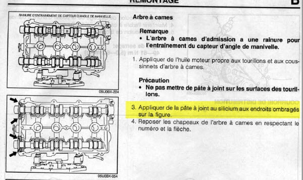

Dites j'aimerais changer mon joint de cache culbu, ainsi que celui du CAS, Il y'a un tuto quelque part? (c'est surtout pour les endroits ou mettre de la loctite bleu) milles merci
Il faut en mettre au pied des deux chapelles qui tiennent les spi d’AAC devant
Je posterais plus tard , les indications de la doc technique .
Et serrer que très peu les vis du Cache entre 9-15 Nm

et voila

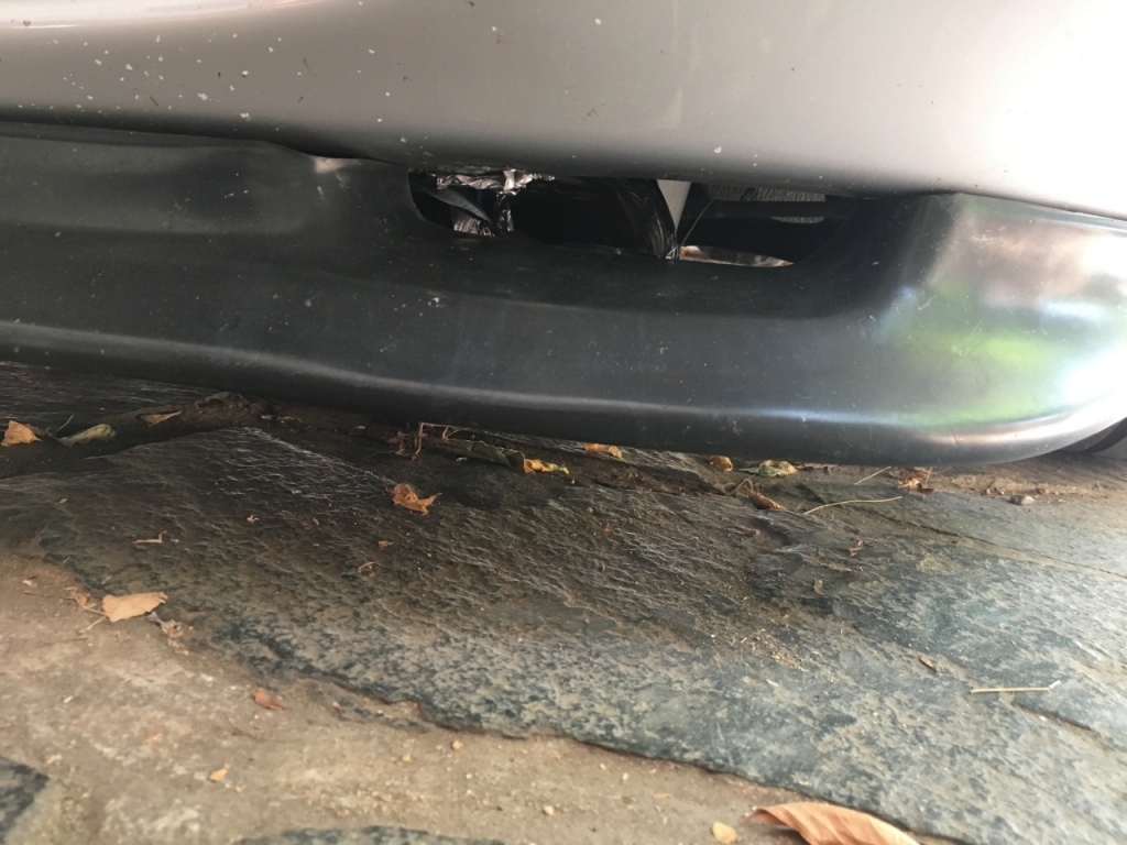

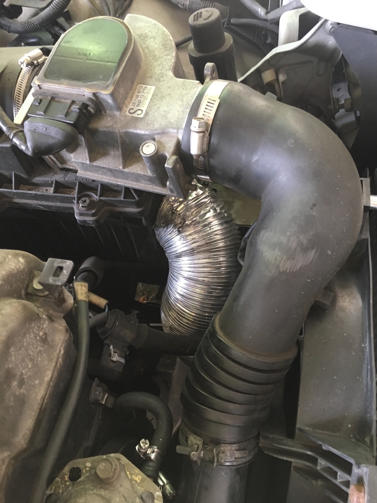

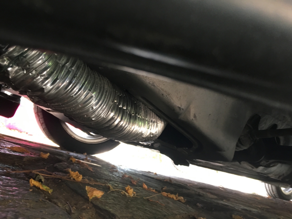

Bonjour :hello: Un peut de news pour vous dire que je suis toujours en vie et la mx5 aussi. C'est devenue mon Daily suite à un changement de vie radicale intervenu début d'année. Elle va bientôt passer la bar des 200.000 km mais est toujours aussi vaillante et aime autant se faire cravacher sur les petites routes.
Ce weekend j'ai changé le joint du cache culbuteur qui fuyait de partout. Une bien belle galère , il y'avait de la pâte à joint de partout :aie: et j'avais 2 puits de bougies en mode immersion, ce qui me crée ma seule conso d'huile sur ce bloque. Pour rappel je tourne en 5w60. La ca va bien mieux !
Je me suis aussi amusé à revoir mon apport en air frais. J'ai fait une version beta, mais des que possible je vais créer une pièce en 3D pour avoir un meilleur truc.

Ne t'embète pas à fabriquer une écope , il en existe sûrement une chez un casseur . L'écope de 207 s'adapte très bien surtout sur ta mimix qui n'a plus de compresseur de DA .
J'espère simplement que l'ouverture que tu as faite sur l'avant de ta boite est de 60 mm . Tu peux adapter le flexible d'origine directement dans la boite . Un petit joint autour du flexible et ça roule

JE ne peux pas j'ai un cooling panel ;)

c'est quoi ton cooling panel :?

Tiens tu peux aller voir ici, et scroller vers le bas. Ca permet de guider le flux d'air sur le radiateur et non sous le capot.

mais bon sang , c'est bien sûr :roll:
Regis qui avait fait ce bricolage a aussi cette plaque au dessus du radiateur . Il a fait un trou dans cette plaque pour que l'air frais aille aussi vers l'entrée de son écope.

JE verrais si ce que j'ai fais si ca ne tiens pas ou n'est pas efficace. Mais pour le moment ca ma couté 0€

Je vois pas trop comment ça fonctionne un cooling panel :?
Pour moi et au vu de l'architecture du bidule, ça me semble plus guidé l'air sous le capot plutôt qu'apporter de l'air frais au radia... Quelqu'un pour m'éclairer? :D

Justement ca va guider l'air sur ton radiateur et éviter qu'il se disperse par le capot en suivant les trous du longeron .
