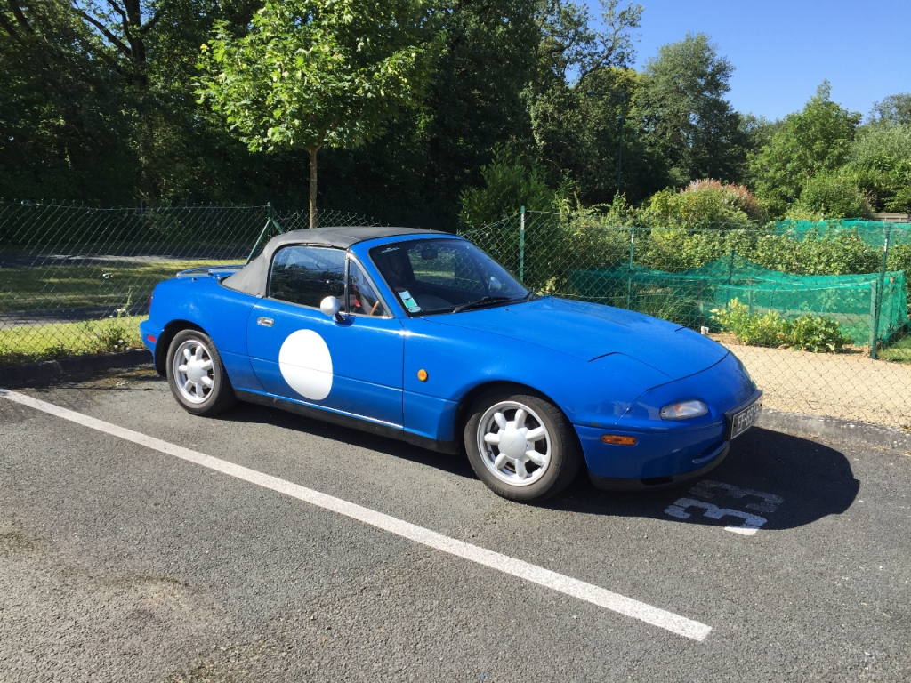

Pour l'instant j'ai remisé les fonds de compteur dans leur enveloppe. J'avais envie de rouler donc j'ai remonté ceux d'origine. Sauf que j'ai remis les aiguilles sans démarrer la voiture, du coup elles partent un peu dans tous les sens :aie:
En attendant de faire monter les pneus des XXR sur les Racing Beat, j'ai mis les jantes d'origine.
Et mise à part le manque de déport j'aime bien les 14", ça me donnerait presque envie de trouver des Watanabe RS8 :D

Sinon, les jantes à 5 branches sont sympa et j'adore le rond blanc sur les portières :love:

c'est vrai que c'est perturbant de la voir repassée sur ses petites jantes d'origine ^^

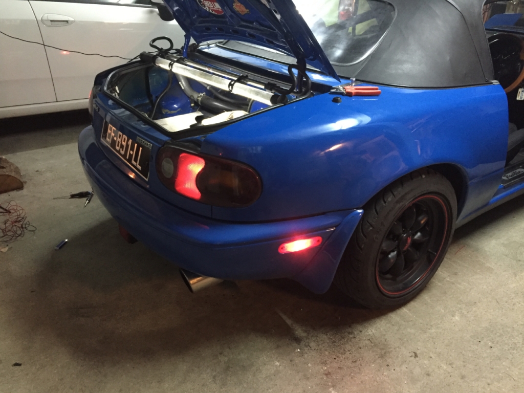

Un peu de nouvelles à base de tuning !

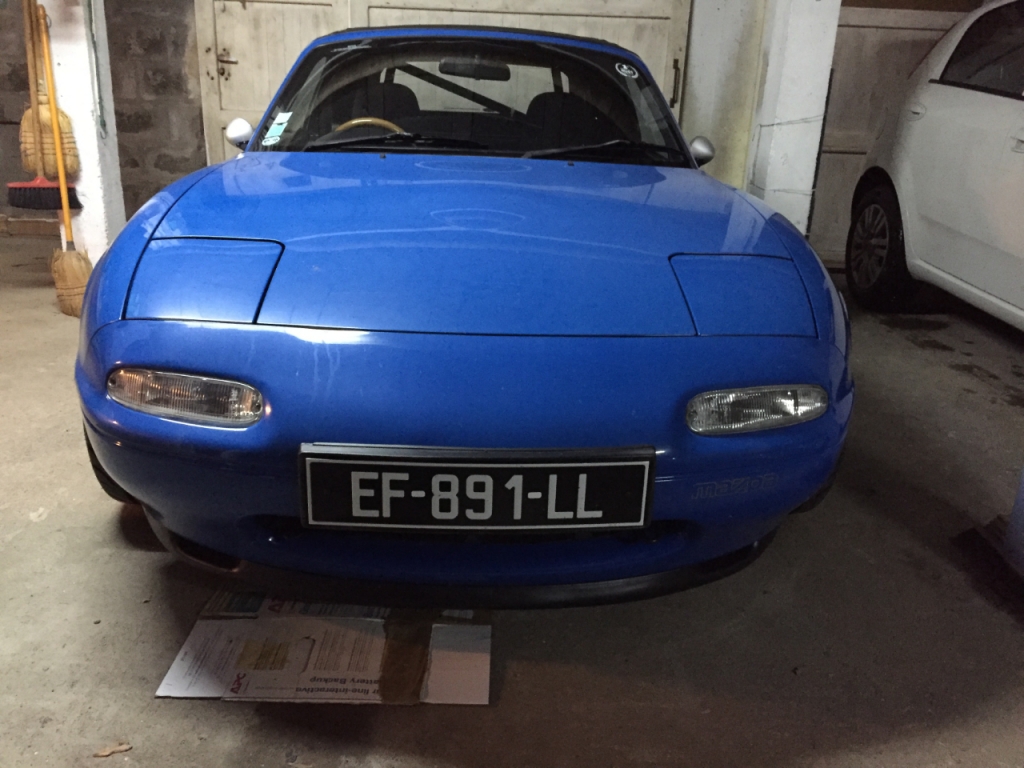

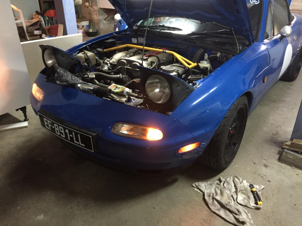

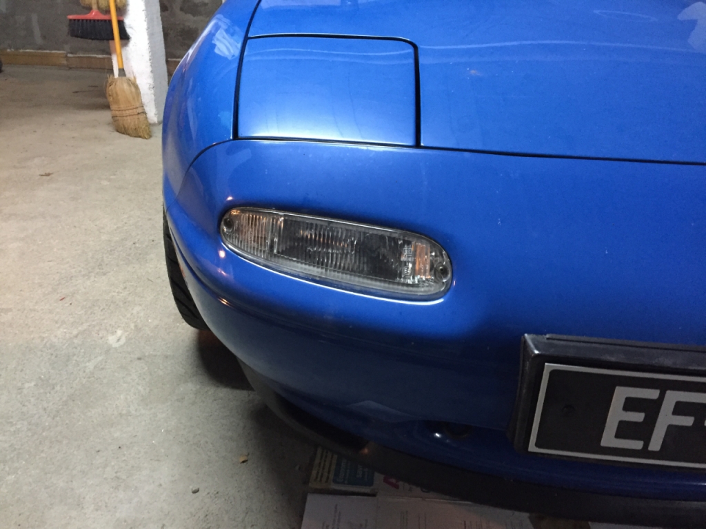

Avec l'aide du four, j'ai retiré les filtres oranges dans les clignotants.
Bon ça c'était plutôt rapide, j'ai câblé les catadioptres pour en faire des feux de gabarit et ça m'a pris bien plus de temps !
Bref du temps et quelques câbles passés, on arrive à ça :
Puis à ça :

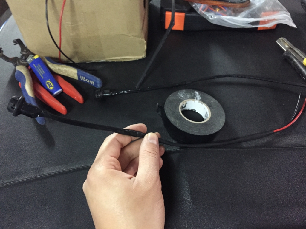

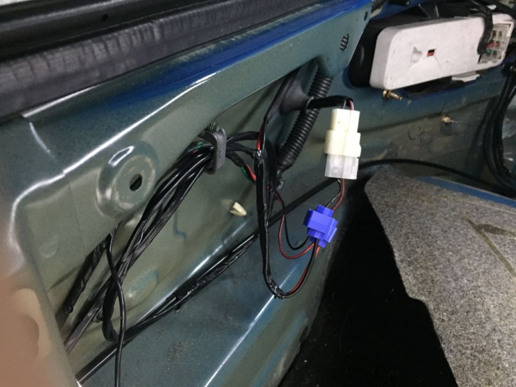

Je me suis servi des connecteurs vampire uniquement pour me brancher au faisceau de la voiture. Tout le reste est soudé avec gaine thermo ou chatterton noir.
A l'avant c'était assez simple à faire mais l'arrière m'a demandé un peu plus de temps.
Les passes câbles ne sont pas très accessibles et j'ai bien réfléchi comment passer les fils, surtout côté droit où l'échappement est juste en dessous.
Prochain étape tuning, les rings LED dans les feux arrières :faim:

Sympa les feux gabarit. Ta as fait comment pour mettre la led ? T'as la pièce US qui a déjà l'emplacement de l'ampoule ou tu as percé le catadioptre OEM FR ?
 Sujet du message : Re: NA 1990 Mariner Blue
Message Publié : Ven 2 Nov 2018, 11:28
Message(s) : 3900
Localisation : Poitiers
Oui j'ai percé les catadioptres et j'ai mis ces douilles : https://www.ebay.fr/itm/10-pcs-x-T10-Au ... 28452913c2
If in doubt, flat out
