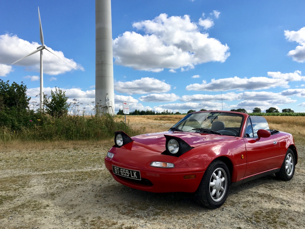

Bon une porte rouillée n'empêche pas de rouler. :D
Balade du dimanche dans la campagne bretonne entre deux éclaircies après 15 jours d'inactivité.

Message Publié : Dim 2 Juil 2017, 19:11
Message(s) : 1190
Chouette :bave:
 Sujet du message : Re: La NA de Tanguy
Message Publié : Dim 2 Juil 2017, 19:40
Message(s) : 1158
Bien jolie photo. :bien:
Ta plaque est rivetée sur le PC?
Malheureusement oui. :tantpis:
