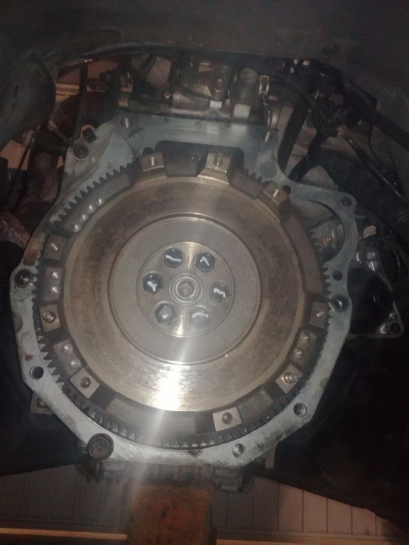

ca week end, session embrayage...
et que dire à part comment j'en ai chié ^^ (comme sur la nb en fait)

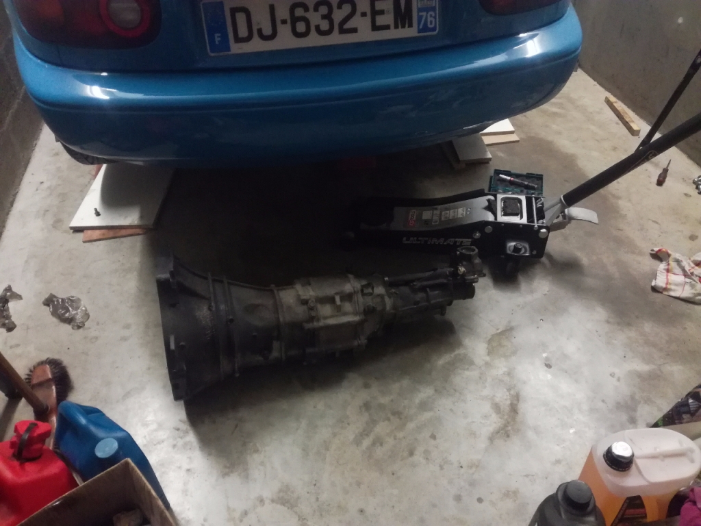

Donc on commence par la mettre sur chandelle (paske oui, sinon c'est trop facile sur fosse ou pont :aie: )
Après avoir vidangé, et déposé tout le package ligne+renforts+arbre+ppf+faisceau
on fini par sortir la grosse

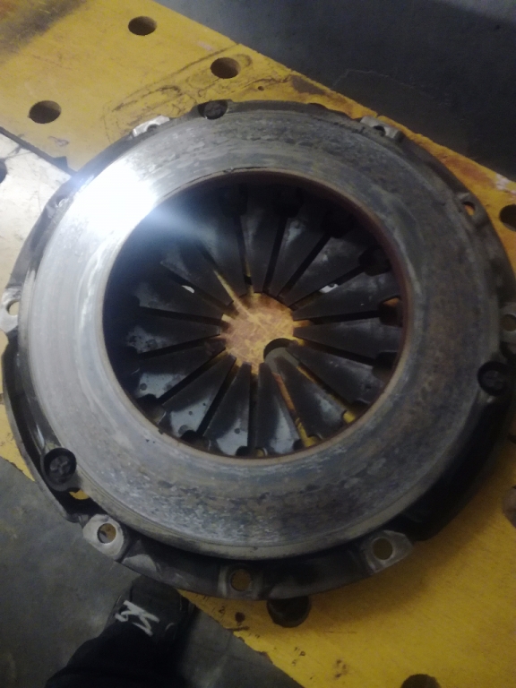

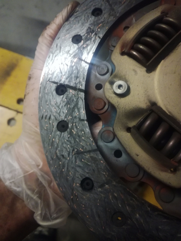

c'est un brin crado nan?
Inspection du disque, c'est pas si pire mais quand même
Côté moteur aussi un peu crado (avec beaucoup de poussière à la dépose du plateau de pression)
merciiiiii monsieur clé à choc tu dépotes
après nettoyage et remplacement du joint spi VM

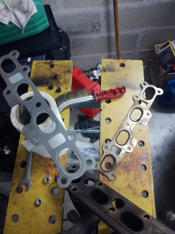

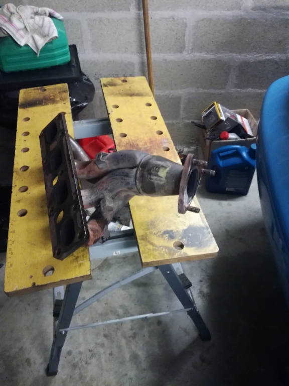

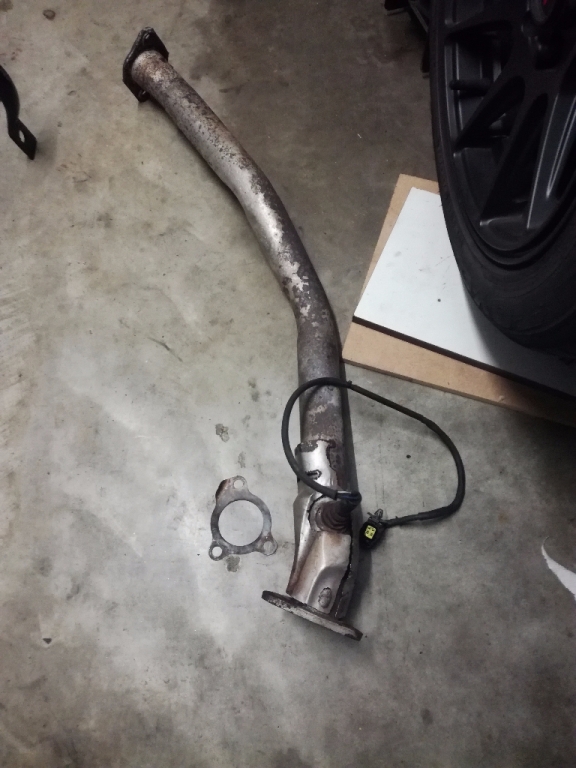

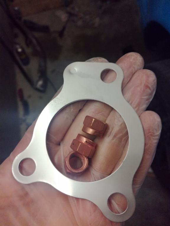

Dépose de la descente et du collecteur pour remplacer les joints

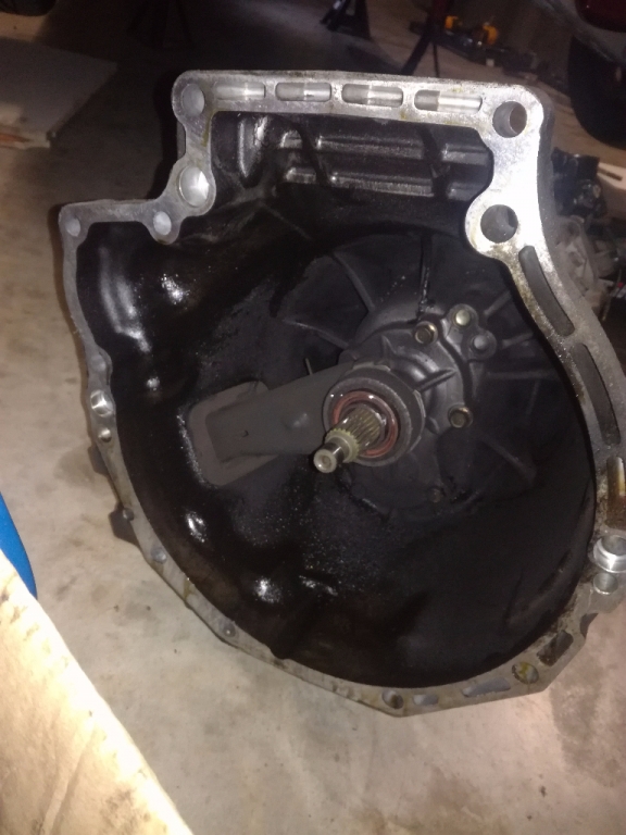

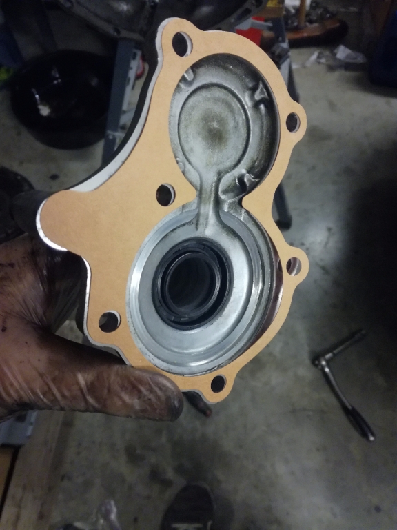

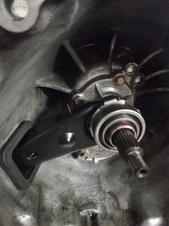

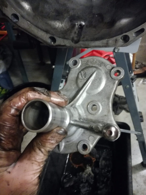

dépose, nettoyage et remplacement du joint spi d'arbre avant de boite
après un bon nettoyage, graissage, nouvelle butée
et nouveau joint de sorti boite

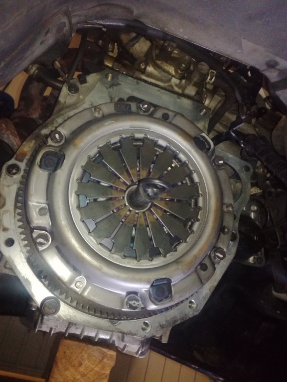

on repasse dessous, montage du volant moteur allégé, vis vm neuve évidement, disque, plateau

Repose du collecteur et descente avec joints neufs

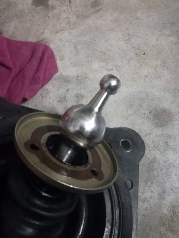

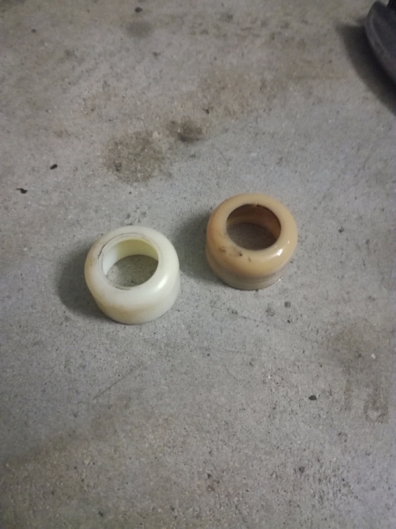

Remplacement du guide nylon du selecteur
