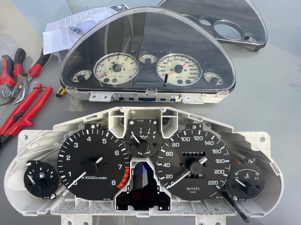

Confinement oblige, je m'attaque (enfin) à mon compteur !
Adieu compteurs d'origine, bonjour les compteurs revlimiter :D
La question maintenant c'est : est-ce que garde les aiguilles blanches ou je récupère le aiguilles rouges de NB ?

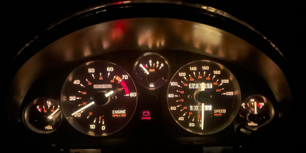

Version JNC :)
Les plus observations remarqueront que :
- La qualité de la photo est dégueulasse :aie: Désolé j'ai fini de nuit et j'avais un peu la flemme d'en prendre une mieux
- La vitre est sale, c'est pas faute de l'avoir nettoyé à l'alcool portant... Faudra que je trouve un moyen de la restaurer un peu.
- Le compte tour est pas du tout réglé
- L'huile est à zéro :o
- Le voyant batterie est allumé alors que le moteur tourne...
Pour l'huile j'ai beau avoir démonté remis l'aiguille rien n'y fait... elle reste en place sans bouger (ce qui est totalement frustrant alors que j'ai la change d'avoir une vraie jauge et pas une dummy)
Le voyant batterie je ne vois pas pourquoi est-ce qu'il reste allumé moteur tournant mais s'éteint quand j'ai le contact...
Oh et le voyant de frein à main marche pas non plus...
Vous savez ce que j'ai pu mal faire ?

Message Publié : Dim 15 Nov 2020, 21:20
Message(s) : 3900
Localisation : Poitiers
Les cosses sont bien remises ?
Dans tous les cas t'es bon pour tout redémonter :aie:
T'es passé en led ? Ça pique pas trop les yeux ? J'en avais mises au début mais obligé de les mettre au mini sinon c'était trop violent. J'ai fini par remettre des bonnes vieilles ampoules.
