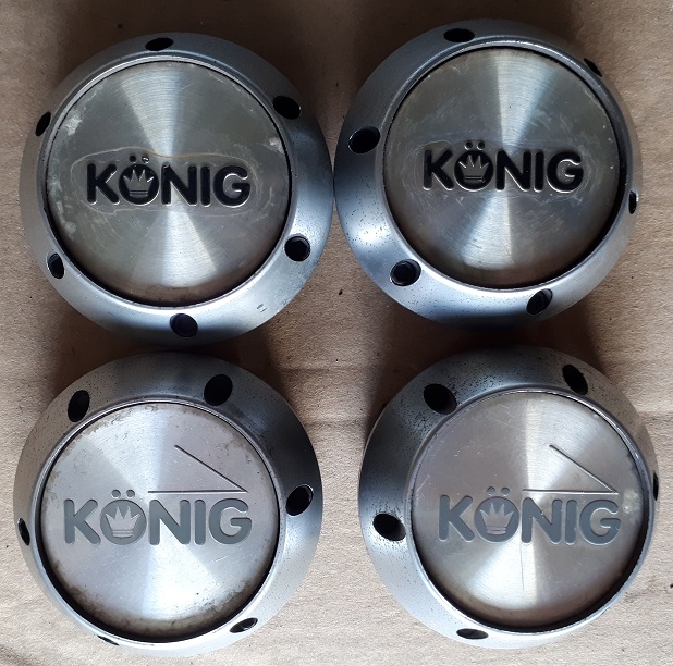

Mes centres de roues étant un peu abîmés, je me suis dit qu'en trouver des neufs serait une bonne idée... Manque de bol, ceux-là ne se font plus et je n'en trouve pas de beaux encore en stock :non:
Du coup j'ai commencé à les repeindre en noir et je me suis rendu compte au démontage que ce n'était pas les même :ricane:
