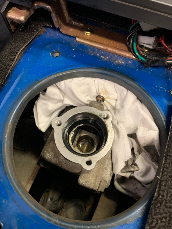

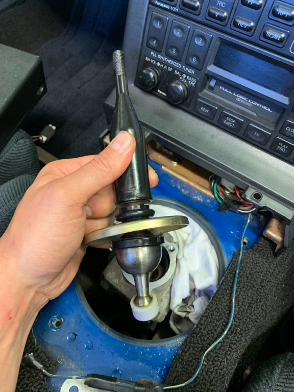

Sinon ce matin j'ai enfin le reçu le kit de réfection du levier de vitesse Moss. Pas de grosse difficulté, sauf pour sortir l'axe du levier qui retient les bagues inférieures. Un peu de décapeur thermique, un peu de chasse goupille avec un marteau et le tour est joué :
Bien le nettoyer à la paille de fer puis le graisser, il reviendra sans trop de problème avec la pince multiple.
C'est bizarre le levier est plus souple à gauche qu'à droite mais sinon le guidage est meilleur et ça parait mieux verrouiller. J'avais déjà changé le gros soufflet l'année dernière donc je l'ai repris.

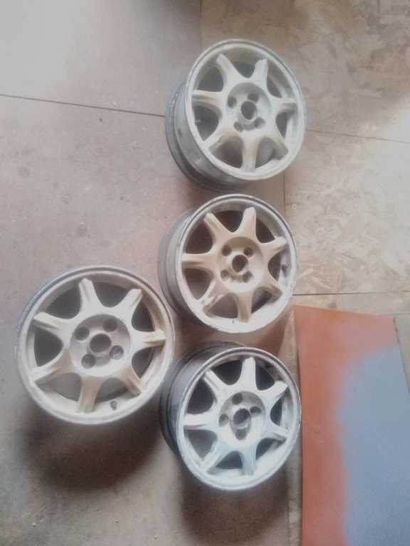

4 jantes de NA 1.8 à repeindre :
4 NS2-R pour aller sur les sus-citées jantes. 66.10€ le pneu sur GR pneus et la personne au téléphone était très sympathique. Je ne connaissais pas mais je recommande vivement !

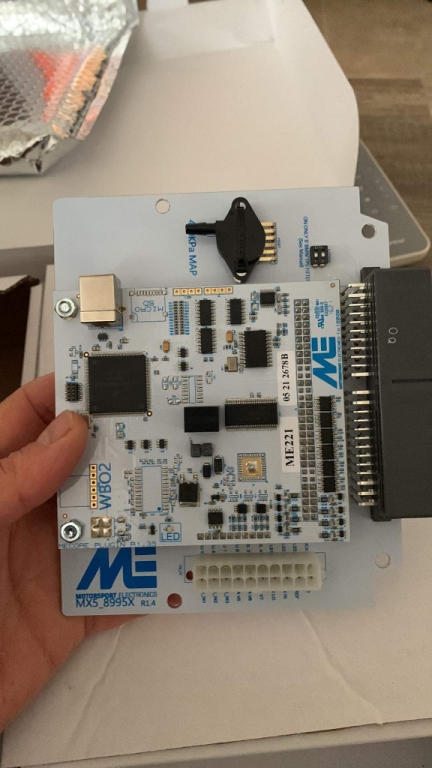

Et pour finir une ME221 seconde génération :
Un ami est en train de développer un kit de montage pour M62, il se pourrait que ça dérape :cyp:

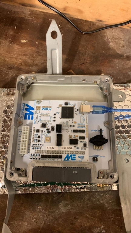

Sinon hier soir j'ai monté la ME dans le boitier :
Il me manque un bon mètre de durite pour relier le capteur MAP, dommage sinon je tentais de démarrer dans la foulée !
