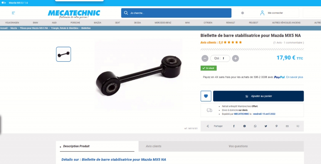

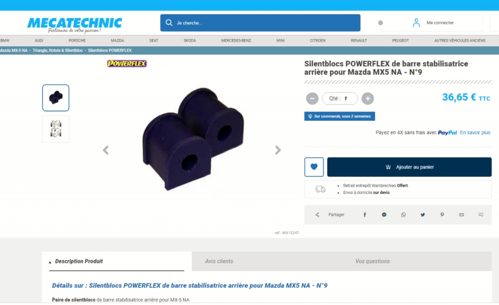

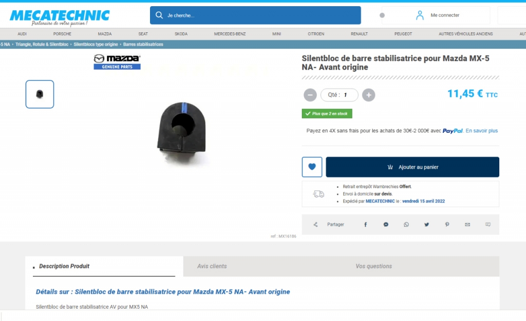

Coucou, me revoilou ! Toujours pas commandé les pièces car un peu surbooké par ma BD et surtout paumé dans les choix et la peur de ne pas prendre les bonnes ref vu les prix pas donné. Pour les bielettes, je pense prendre du classique chez mecatechnics (4 pareilles pour av et ar) Image
https://www.mecatechnic.com/fr-FR/biellette-de-barre-stabilisatrice-pour-mazda-mx5-na_MX16181.htm
Pour les caoutchoucs/coussinets avant, y a ça:Image

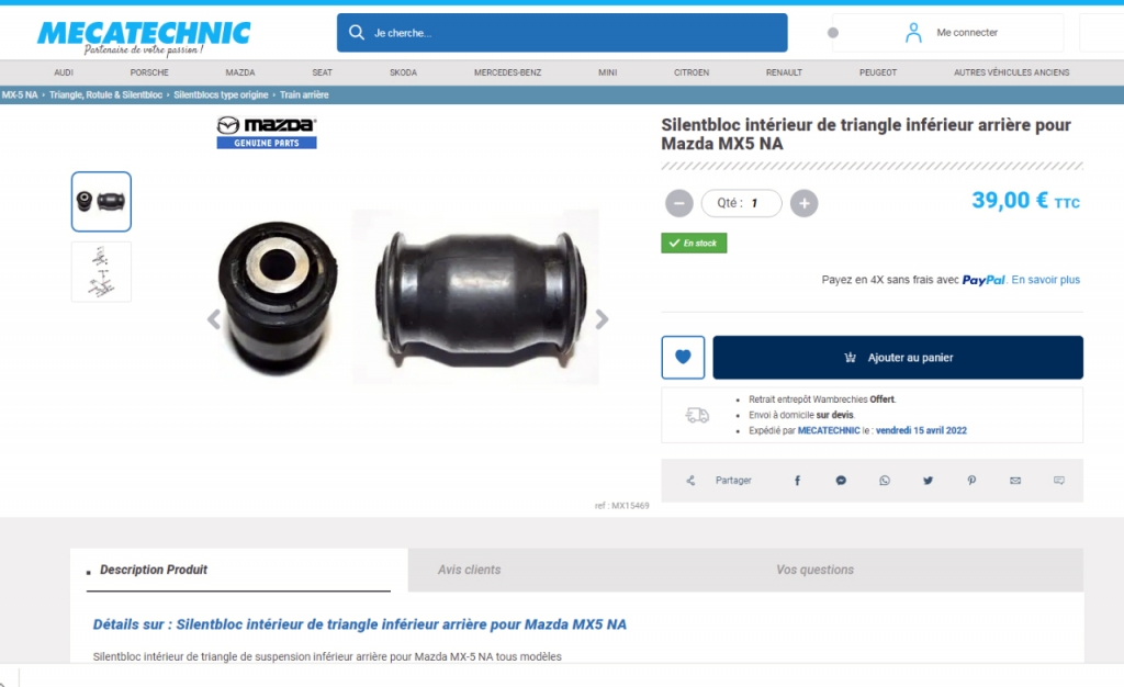

Pour arriere Image
https://www.mecatechnic.com/fr-FR/silentblocs-powerflex-de-barre-stabilisatrice-arriere-pour-mazda-mx5-na-n9_MX15247.htm
Pour les silentblocs, ils ont du classique a la piece ou des packs powerflex de 4. Par contre, je ne sais pas si je dois changer 4 sb par triangle/roue (donc 8 au total) ou seulement 2 par roue ?

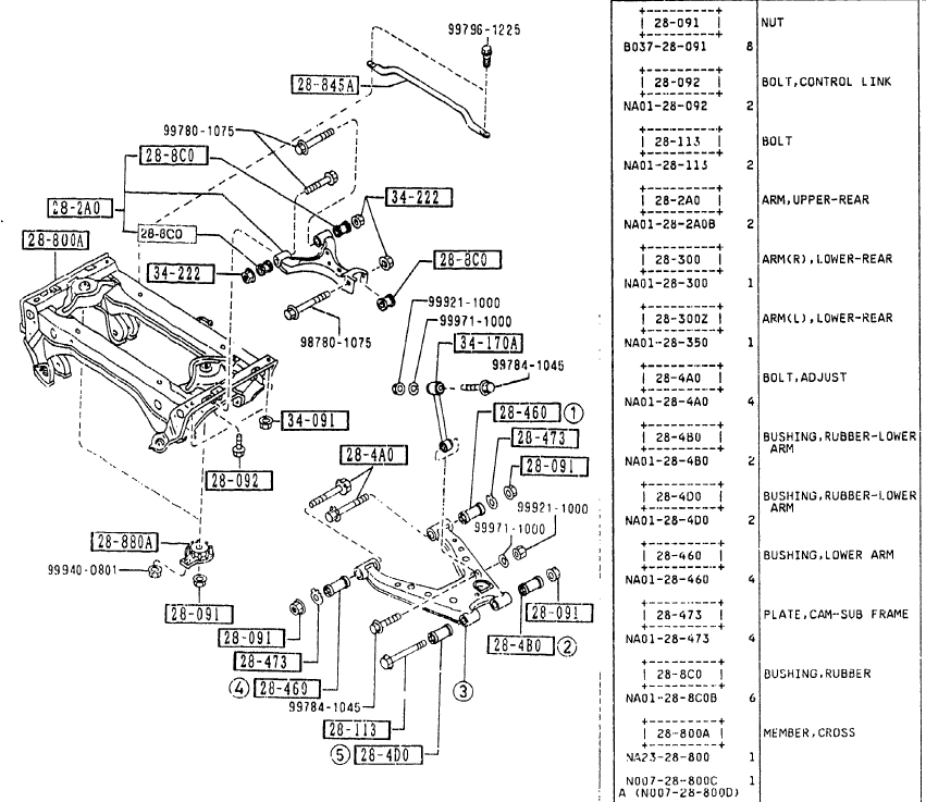

Message Publié : Ven 15 Avr 2022, 15:16
Message(s) : 7688
C'est 2 par triangle mais il y a 2 triangles par roue :D

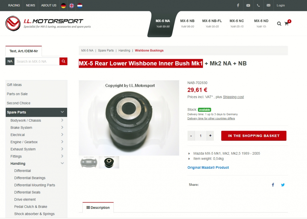

Trouvé ça, pack de 8 chez IL
https://www.ilmotorsport.de/en/mx-5-ilmotorsport-bushing-rear-lower-wishbone-set-8-piece-4491
C'est ce qu'il me faut ?
"Les voitures c'est la vie !" (James DEAN)
Message Publié : Ven 15 Avr 2022, 15:48
Message(s) : 3646
Non, surtout pas du ILM , vu la qualité de leurs produits.

Message Publié : Ven 15 Avr 2022, 16:13
Message(s) : 3646

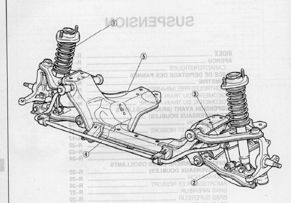

Des images valent mieux que des mots.
Train Avant :
Triangle Supérieur :
2 sb coté ancrages
Triangle inférieur
2sb coté coté ancrages
Coté moyeu c'est fixé sur des rotules

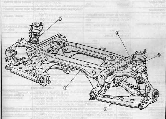

Train AR :
Tu as sur le triangle supérieur:
2 Sb coté ancrage
Triangle superieur
2 sb coté ancrage
2 sb coté moyeu
Sur moyeu , un SB sur la partie supérieur
Attention , car les SB sur l'avant d'un triangle n'est pas le même que sur l'arrière ( levre différentes)
et dureté aussi quand tu passes sur du poly (polybush t'as un bleu et le reste c'est orange).
Ce qui est mieux c'est d'avoir les références exactes
Allez je t'aide. :red:

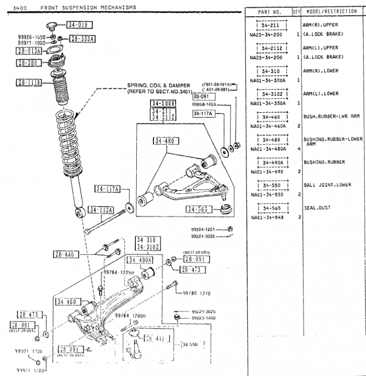

Front suspension:
En gros il te faut pour le triangle inférieur
Triangle inférieur:
NA01-34-480A X2 coté ancrage
Triangle supérieur:
NA01-34-460A x1
NA01-34-490A x1
Aussi a multiplié x2
Rear suspension
pour un triangle inférieur:
NA01-28-460 x2 coté ancrage
NA01-28-4D0 coté moyeu front
NA01-28-4B0 coté moyeu rear
Triangle Supérieur
NA01-28-8C0 x2 coté ancrage
NA01-28-8C0 x1 coté moyeu
donc a multiplié par deux
en gros je crois que chez mazda faut compter 400-500€ en SB d'origine.
Ca se monte bien et le mieux , c'est de récuperer des triangles d'occase de les faire sabler et peindre (150 € /200€) , mais bon faut deposer les rotules sur le triangle av supérieur et acheter des moogs avec graisseur , faut compter 80€ la paire.
Tu montes les SB sur le jeu de triangle neuf et tu fais le swap. :D
