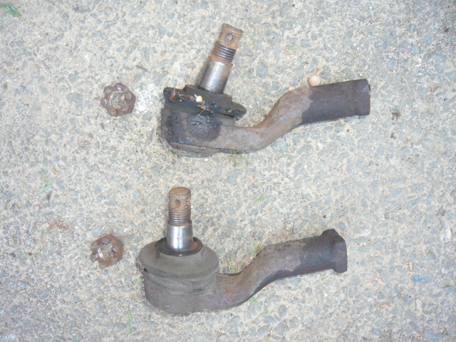

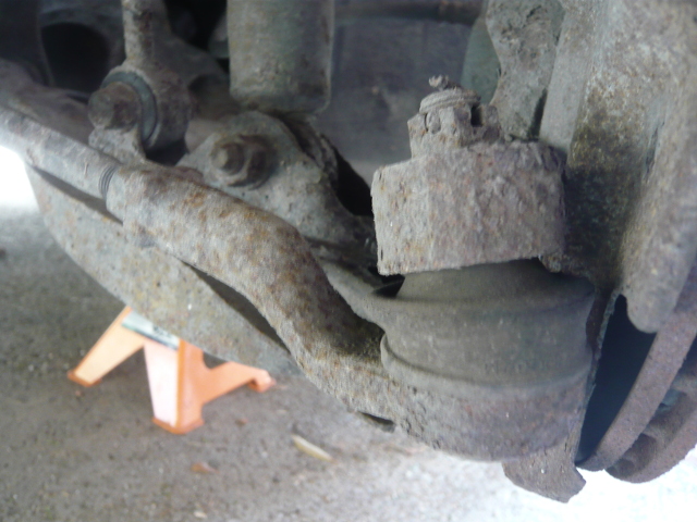

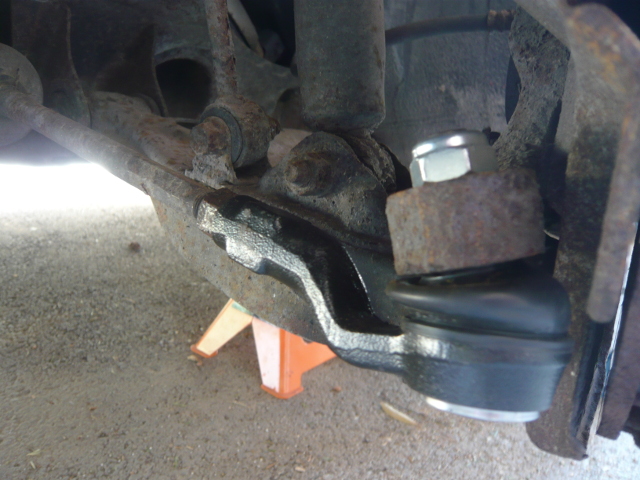

Rotules changées.
Ca s'est bien fait, pas de problèmes. Il faut que je prennes RDV pour un réglage du châssis la semaine prochaine.
