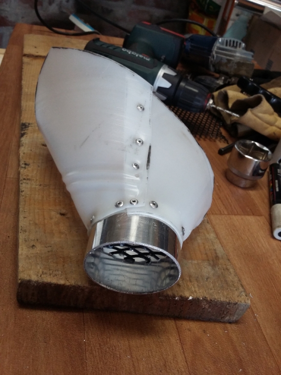

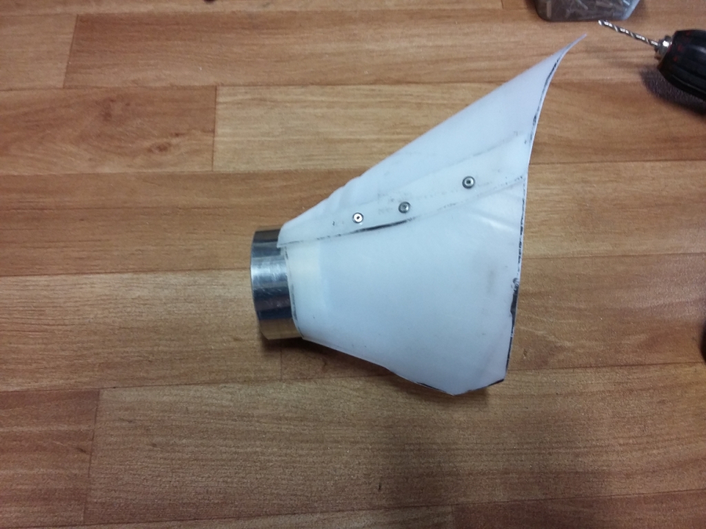

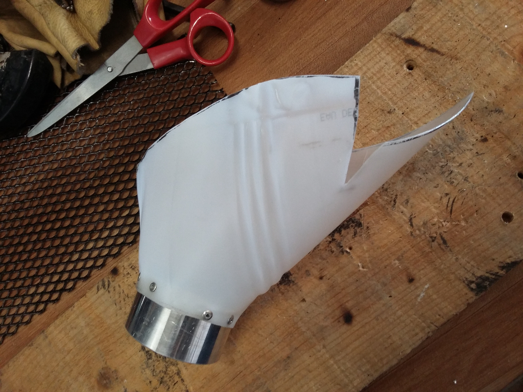

Salut! Je me greffe ici pour cette histoire d'écope sur lame type GV. Perso je prendrais pas l'air ici pour le moteur, mais si tu y tient vraiment moi j'ai fait ça pour mes freins avant il y a deux ans (des deux côtés en symétrique dans mon cas donc):

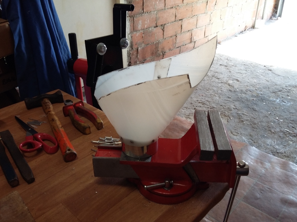

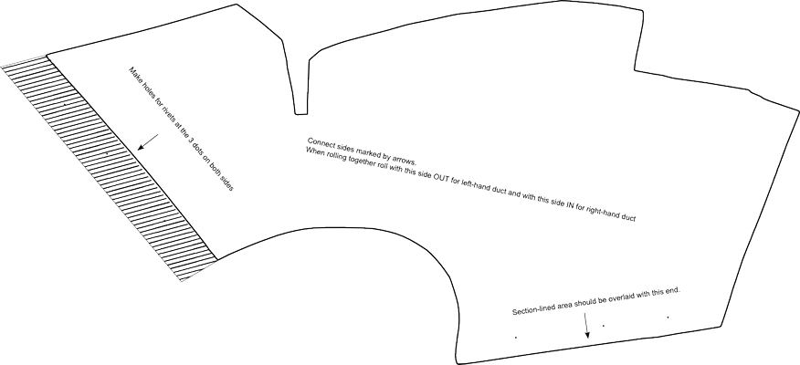

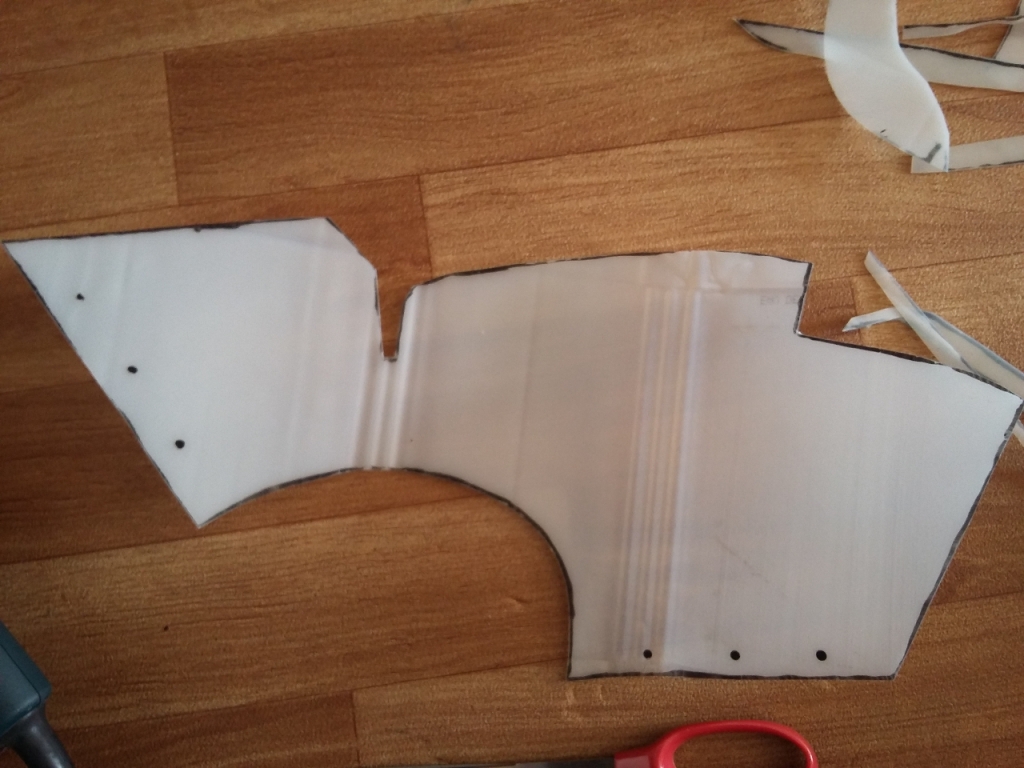

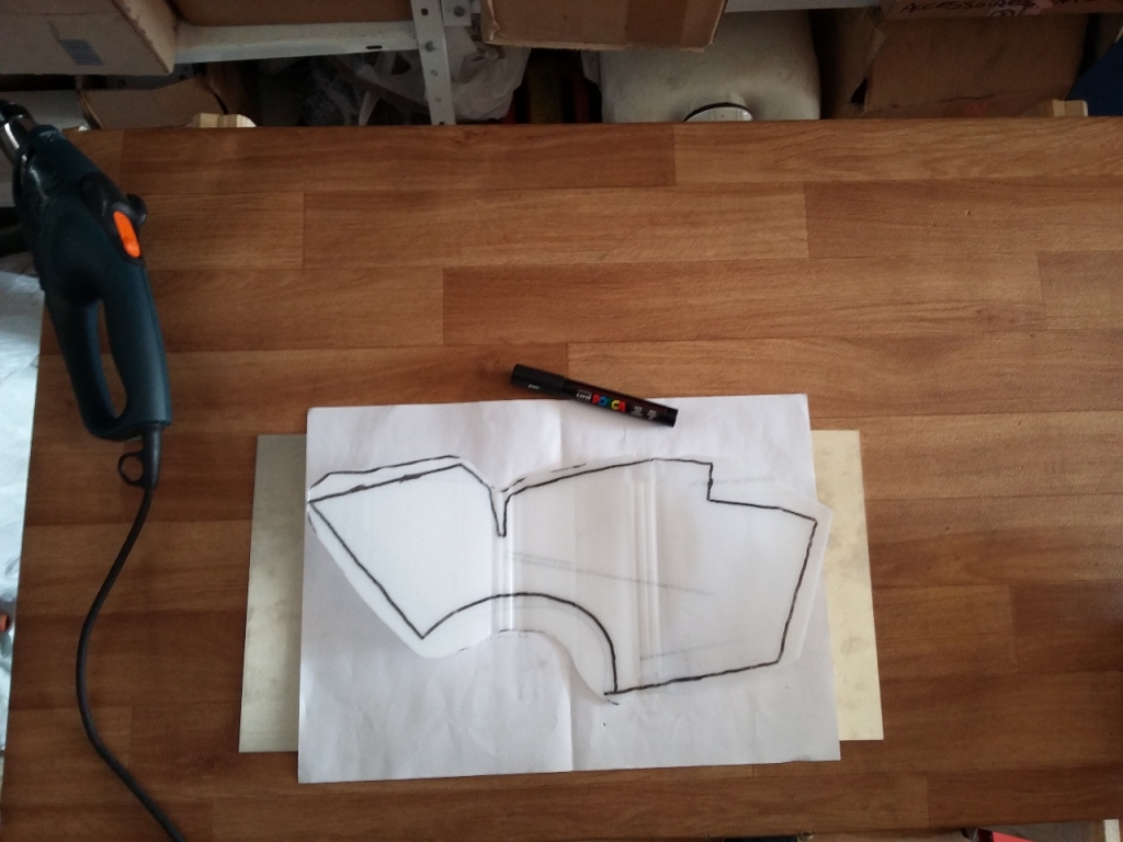

Et voici le patron pour la pièce en plastique (pas de moi et adapté à un tuyau en 57mm je crois, perso j'ai dû modifier un peu in-situ car mes brake ductings sont en 64mm donc le passage pour le tube était trop étroit):
Tu l'imprime en A4 pleine page et tu le reporte sur un bout de plastique de ton choix (dans mon cas du PEHD venant de vieux bidon de ldr ou lave-glace) puis tu découpes la forme, tu l'enroules d'un côté autour d'un bout de tube alu (ou PVC dans ton cas, ça devrait être viable), quelques rivets pour tout faire tenir ensemble (parfois un petit coup de décapeur thermique peut aider à lui donner la forme voulue plus précisément pendant cette étape), tu le fixe sur ta lame (avec des rivets aussi dans mon cas), et c'est réglé. Gratuit et fonctionnel. Et plus solide que ça en a l'air en plus mais au pire c'est facilement réparable de toute façon.
Je te conseilles de rajouter une petite grille comme j'ai fait car l'entrée d'air est au ras du sol. C'est pas tellement que tu pourrais choper des cailloux ou autre dans la boîte à air, vu la longueur et l'inclinaison de ton tuyau ça devrait le faire, c'est surtout pour éviter de tracer un joli chemin tout fait à un rongeur quelconque qui voudrait aller élire domicile pour l'hiver dans ta boîte à air... ou juste la transformer en garde-manger comme ça s'est déjà vu avec des écureuils, en mode filtre à air à noisettes actives :aie: .
Voilà, au cas où ça peut servir.

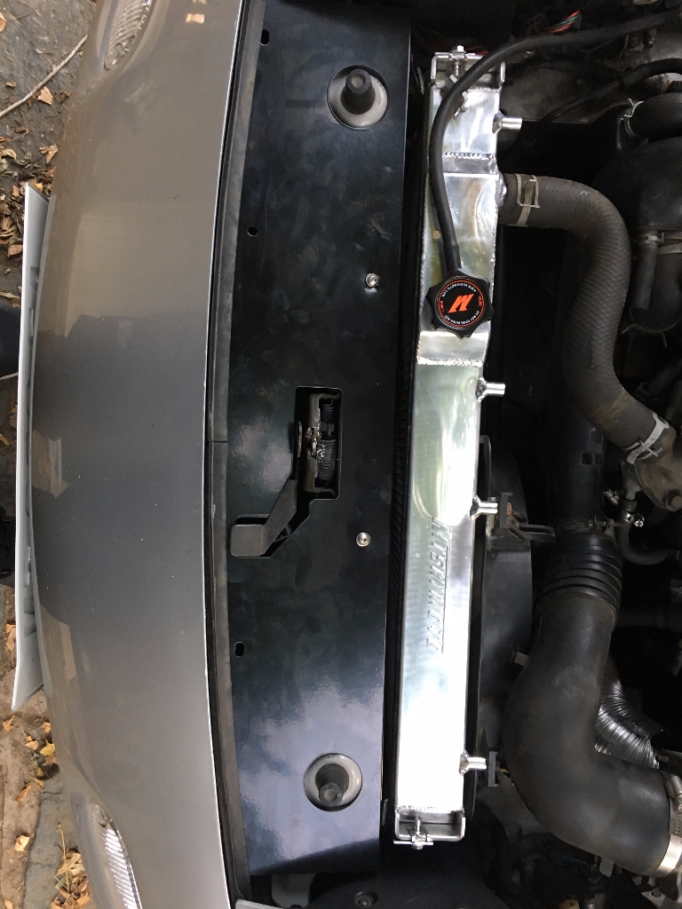

@BASSone voici la photo du cooling panel, il n'est pas fait maison mais tu va voir rien de dur à le faire tout seul. Et rudement efficace pour guider l'air dans le radiateur.

Il est en quelle matière?

Il est en aluminium , il permet juste de guider l'air, donc je pense que même en carton ca ferai son affaire :ptdr:

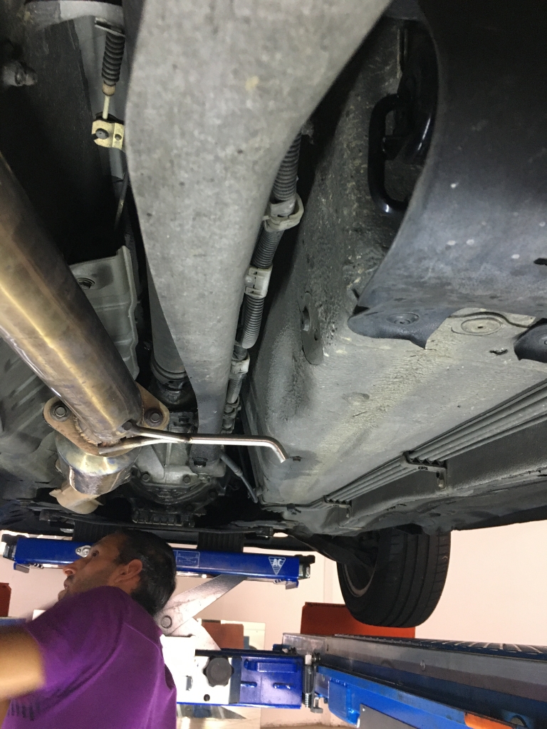

Bonjour bonjour :hello: la NA va toujours très bien, c'est devenue mon Dayli par obligation (casse de la boite de l'autre, en même temps à 300.000 km :aie: ) . Le temps de passer le CT arrive, et de ce fait je cherche un catalyseur pour une NA 1.6 90cv de 1996. Si je ne m'abuse il fait 440mm. Je souhaiterais soit l'acheter soit l'emprunter (je paierais les frais de livraison) . Merci à vous :hello:
 Sujet du message : Re: [NA] mx5 1.6L. Optimisation
Message Publié : Lun 30 Sep 2019, 14:04
Message(s) : 1194
Personne n'a ca qui traine chez lui???

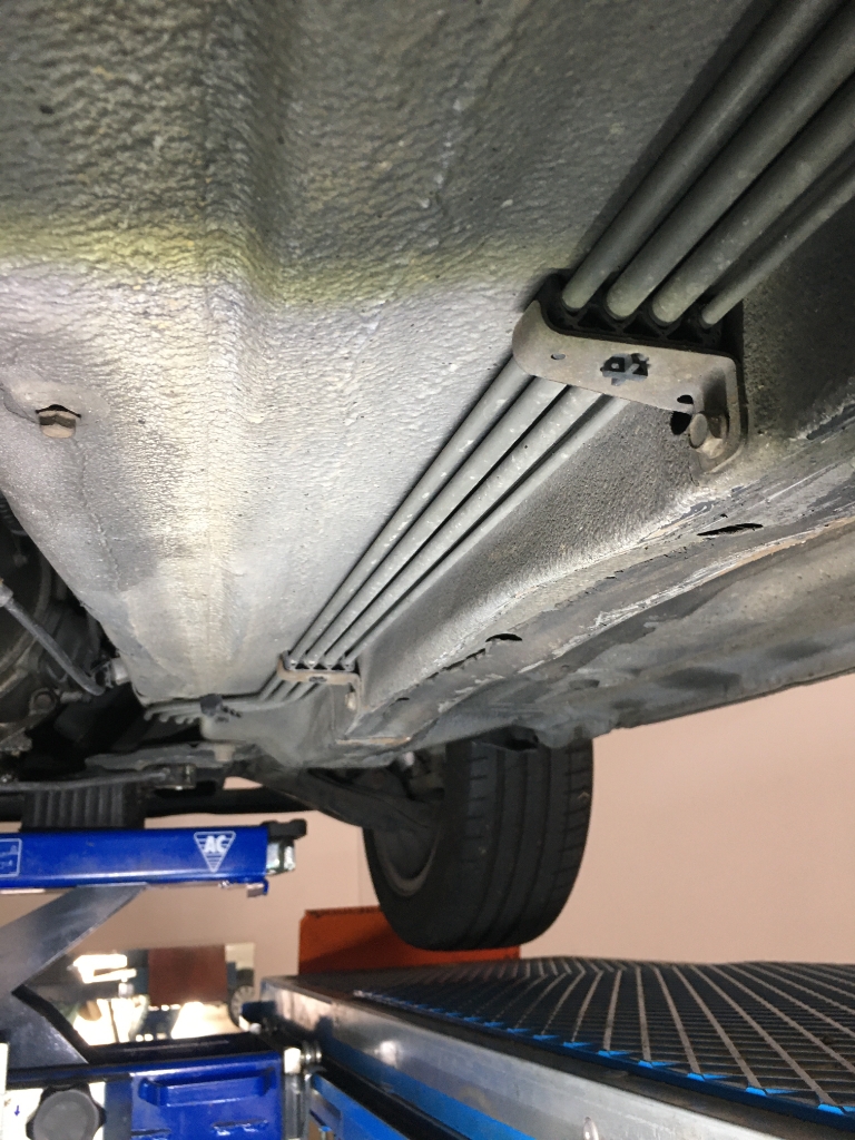

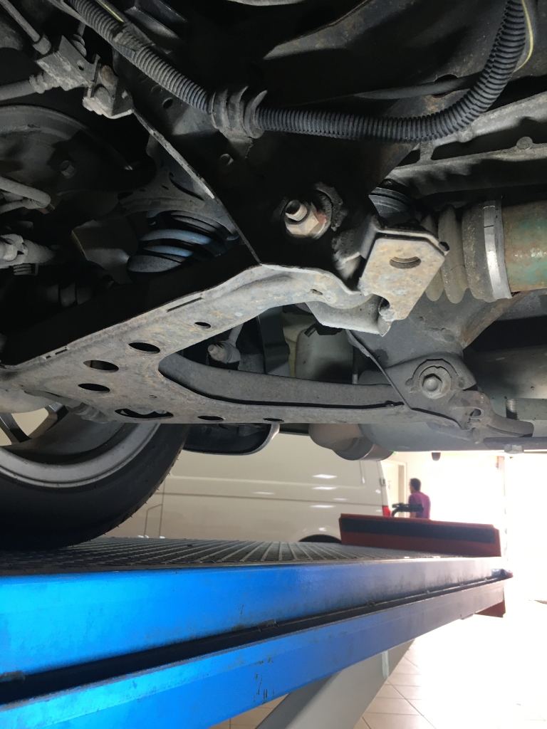

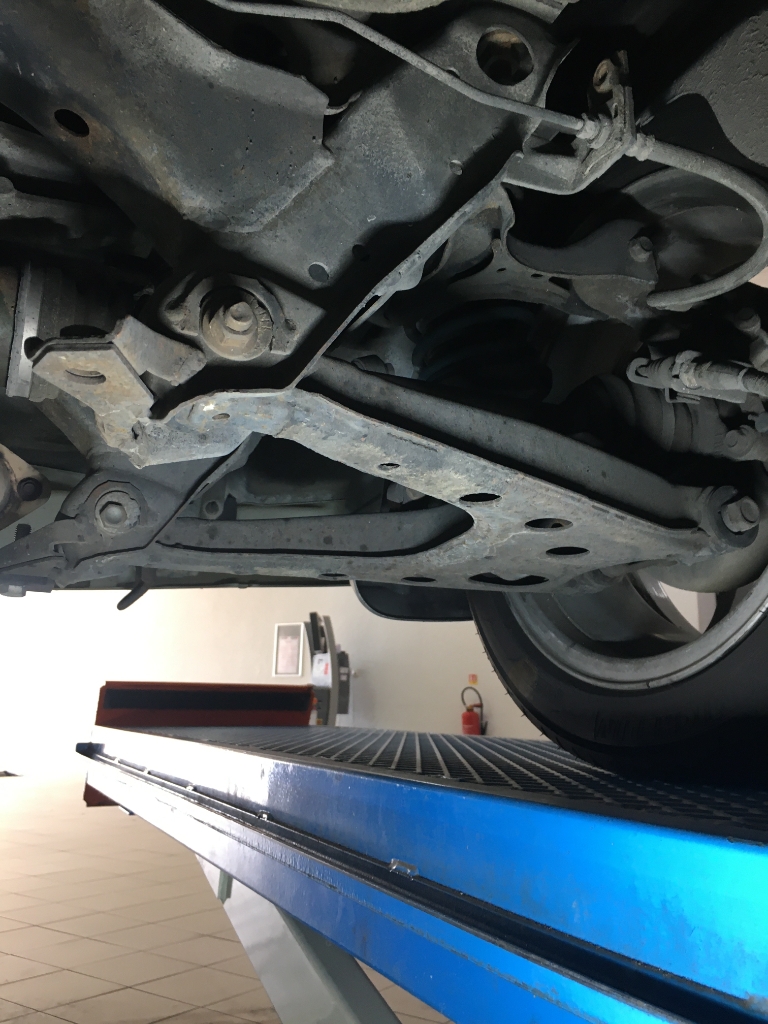

Bon j'ai passé quand même le CT mais j'ai la contre visite pour la pollution. J'ai pu voir les dessous de madame et pour 213.000 km c'est plus que propre !! que de la rouille de surface! Des petites photos pour voir tout ca .
Message Publié : Ven 4 Oct 2019, 20:17
Message(s) : 6982
En effet elle est en super état pour les kms.
