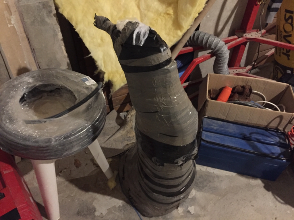

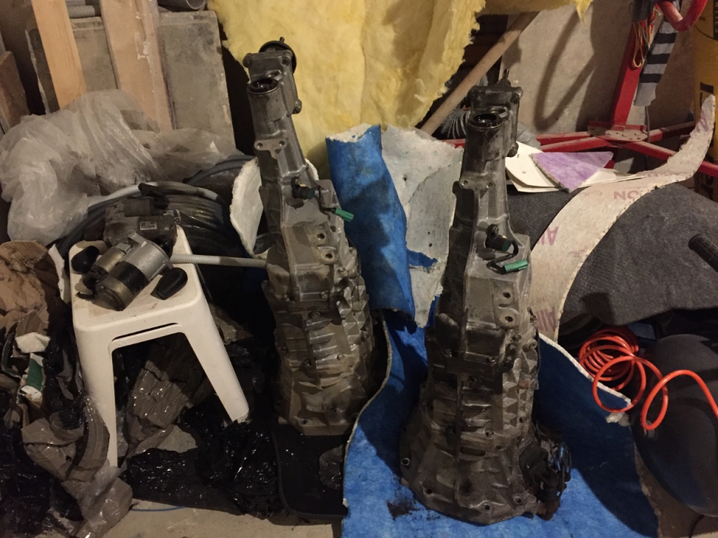

Non ce n'est pas un sapin emballé :D

Un nain de jardin ? :D

avec un grand nez ? :D

Allez un indice :ricane:

moi je sais moi je sais :ricane:

Une boîte 6 ^^

Effectivement, il n'y a plus de suspense là...
C'est une boite 6 de NB ?

Exact ! Je dirais même que c'est 2 boites 6 :ricane:

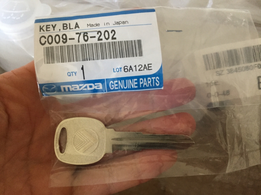

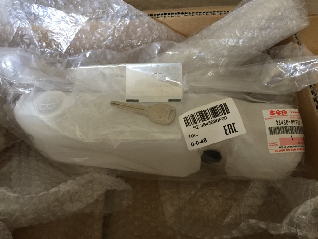

Petite commande fraichement arrivée du Japon :bave:
If in doubt, flat out

cappuccino inside !

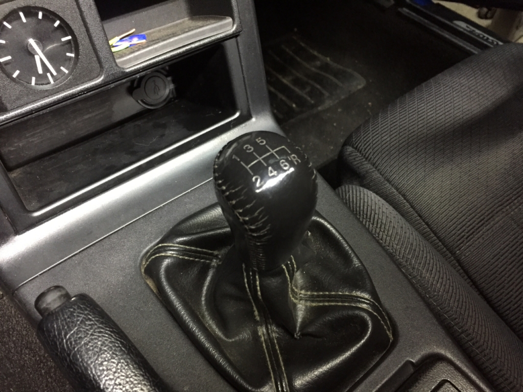

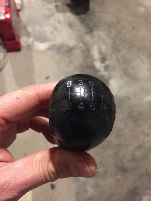

Boite 6 montée !
C'est bien la misère à faire sur chandelles mais en prenant son temps on y arrive. Je n'ai pas changé l'embrayage, c'est un Exedy en parfait état. J'ai par contre installé un kit de réfection de levier de vitesse avec bague en bronze.
J'ai profité de ça pour faire les courroies d'accessoires, le joint du cache culbu et mes bien belles durites de refroidissement Aliexpress. J'avais acheté un radiateur alu d'occasion mais il fuit donc j'ai dû me contenter de remettre celui d'origine.
Il me reste à finaliser l'installation du bocal de Cappuccino et le vérin de capot Cobalt, bien qu'il soit pour LHD.
J'ai roulé un peu et combo boite 6/4.77 fait comment dire, très spéciale de rallye :D
Malgré le kit de réfection la seconde est pénible à manœuvrer, surtout à froid c'est impératif de décomposer le mouvement. Sinon 3 4 5 6 passent comme du beurre. je ferai une vidéo à l'occasion.

Boite chaude ça s'améliore mais c'est vraiment pénible. Heureusement que je n'ai pas souvent besoin de la remettre grâce au 4.77 !
Deux vidéos faites cet après midi, qui vous permettra d'admirer la config "course de côte" :ricane:
Je me chie lamentablement sur le passage de la 5, j'avais un souci similaire avec la boite 5. Je trouve que mon moteur bouge beaucoup, je pense que les supports moteur sont en fin de vie.
